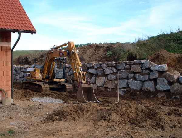

Hallo! Unser Grundstück ist von drei Seiten von einer Natursteinmauer umgeben, da wir bis zu 1,80 m höher sind. Da zwei unserer Nachbarn einen Pool und wir seit Februar ein Baby haben, muß jetzt ein Zaun her, wahrscheinlich Maschendraht o.ä. Vorne kann man, da die Mauer hoch genug ist, stirnseitig die Pfosten anschrauben. Seitlich ist die Mauer aber nur ca. 0,5m, also eine Steinreihe hoch. Hat jemand einen Tip, wie man möglichst nahe an der Kante die Pfosten anbringen könnte?

HiSind das so große Felsen ??? oder kleine ???
Weil wenn esgroße sind, würd ich einfach mit einem 35mm bohrer löcher für die 34mm zaunsteher bohren.
oder halt mim 46er für die 44er steher :)
und die steher mit etwas zb fließenkleber tauchen und dann reinklopfen.

Grösse! - Hallo und danke erstmal!
Die Steine sind vorne mind. 1m breit, über 0,5m tief, bei den seitlichen Mauern zw. 0,5 und 1m breit. Dazwischen und dahinter wurde mit Kies verfüllt. M

Foto - Hallo! Hier ein Beispielbild, schaut fast gleich aus, nur das hier mit Erde verfüllt wurde, bei uns wie gesagt mit Kies. Zum selber fotografieren ists zu finster und zu regnerisch ;)

als Tip noch - google einmal nach "Pfostenschuh".
