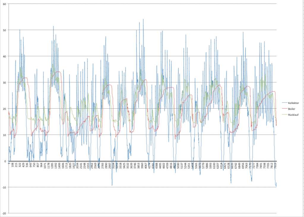

Ich hab auch eine Solarfocus Anlage (45 Grad, 5,4 m2, aber 300 Liter Boiler, wo etwas mehr als die untere Hälfte von der Solaranlage gespeist wird).
Die Werte sind schon ok so, im Winter liefert die Solaranlage sehr wenig Erträge.
Hab mal schnell ein Diagramm aus den Logwerten hochgeladen.
2012/20120202687266.PNG
@dandjo:
die 10 Grad Unterschied sind schon sehr viel, ich komm auf max. 5.
