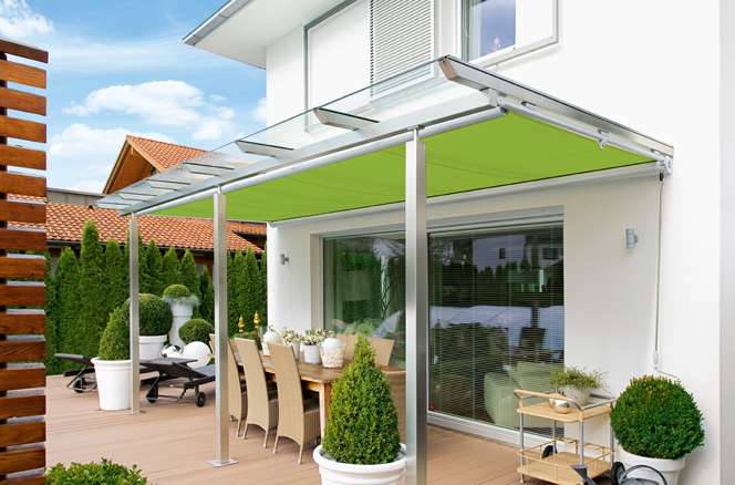

@jupiter - gibt es von der Fa. Stobag (www.stobag.com)
  •  jupiter
18.8.2012  (#7)
schaut ganz fein aus. - der preris ist heftig, sicher sinnvoll investiert, kommt bei uns dann abere erst frühestens 2013 drAn. vorher brauchen wir noch das nebengebäude.

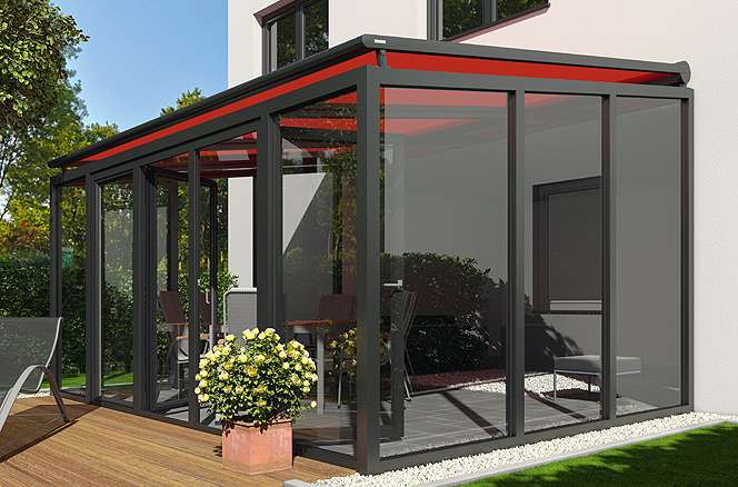

Planen auch in den nächsten Wochen unsere 9x3 Terasse zu überdachunen incl. Beschattung. Alu/Glas mit beweglichen Seitenteilen.Vorne lassen wir es noch offen. Bei der Beschattung scheiden sich die Geister der Anbieter.
Aussenbeschattung(tendieren wir eher)dagegen spricht lt Vertreter: Schmutz,UV-beständigkeit(?)Wind
2012/2012082132512.JPG
gegen Innenbeschattung - Hitze ?? ist das wirklich so schlimm, wenn wirs beiderseitig offen lassen?
2012/2012082143361.JPG
preislich ists fast gleich - was meint ihr ?
