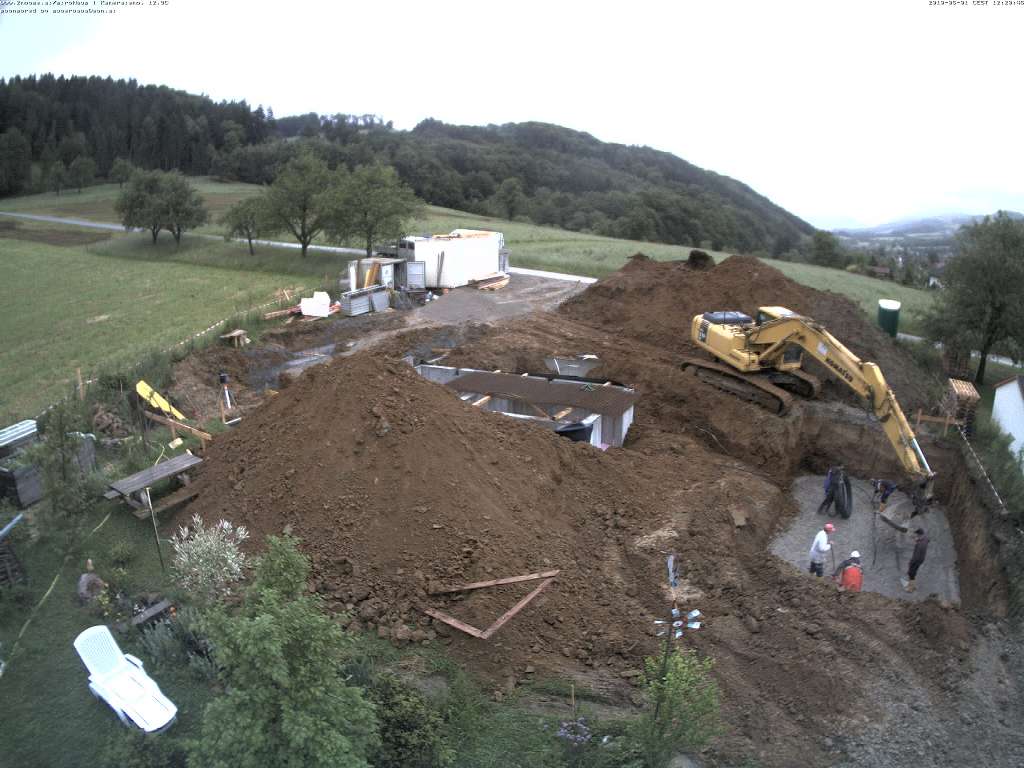

Wir haben 2x60m² verlegt, eine Lage auf -2m und eine - auf -1,2m ... bei 70cm Verlegeabstand dürften das an die 160m Soleschlauch sein. Wir hatten wegen der Streifenfundamente keinen durchgängigen Arbeitsgraben. Über der Fläche haben wir eine Vertiefung, in der sich bei Regen das Wasser sammelt und leider gezielt versickert. "Leider" weil es als Krotnlockn gedacht war ... Wasser bleibt trotz lehmigem Boden aber nie lange stehen, drum sitzt jetzt in der Mitte ein Plastikwandl.
  •  2moose
20.8.2012  (#3)
Foto dazu, untere Lage -
2012/20120820827616.JPG

@xalarator - Ja, als Schutz in Sand gelegt und mit Erde (sehr lehmig) überdeckt.
Schotter ist ganz mies weil die oberflächennahen Kollektoren von der Regeneration durch Sonne und Niederschlag leben. Dazu sollte eine möglichst gute Wärmeleitung gegeben sein damit auch das umliegende Erdreich angezapft werden kann. Wenn Arbeitsgraben, dann solltest die Schläuche möglichst hausfern in den "Dreck" reindrücken und nicht direkt in den Schotter legen.
Für Infos schreib Benji an, der hat seine Soleschläuche im Arbeitsgraben versenkt.
