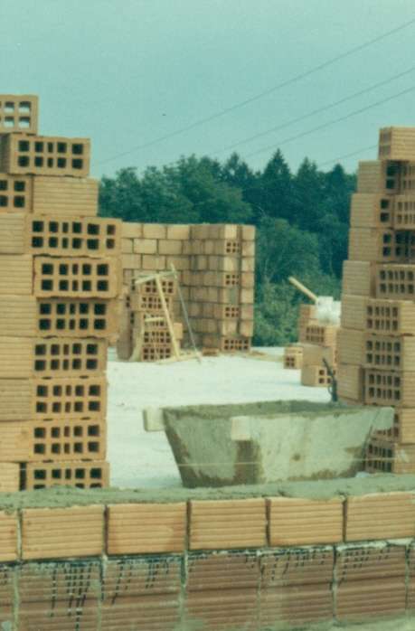

Hallo, um genauere Angaben beim Energiesparverband für die Sanierung meines Elternhauses machen zu können benötige ich den Ziegeltyp der auf dem Bild zu sehen ist(wenn möglich).
2012/20120826194896.JPG
Das Haus wurde in den frühen 70ern gebaut (zw 70 u. 73?)
lt. Aussagen pensionierter Maurer handelt es sich um Optima oder Optimus Ziegel, da finde ich aber nichts im Web, klar ist schon ein paar Jährchen her. ;)
Für eure Hilfe wäre ich sehr dankbar.
mfg Chris
Ps.: Gehört der Ziegel liegend oder stehend, da meiner Meinung nach stehend mehr Tragkraft besteht, oder?

gibt's keine rechnungen oder steuerunterlagen, wo das steht? - zumindestens die firma sollten die eltern ja noch wissen - und dann halt bei der jeweiligen pressestelle des herstellers fragen.
rein für die u-werte: https://docs.google.com/viewer?a=v&q=cache:eJEnEvrYE4UJ:www.delta-q.de/export/sites/default/de/downloads/bauteilhandbuch.pdf+ziegel+aus+den+1970ern+optimus&hl=de&gl=at&pid=bl&srcid=ADGEESi60EV6acymh6gSeoL1k2DwqvspGGUP88m_becs5osrA1_RalFsSZuwxD8FsKZgLoUUbs0WiSAM61YtT7j0sWwWmCAKjLvuEHNoh7hZFN0gyaSxTk91-rLqv0GIspqZJRs4NlLS&sig=AHIEtbQYKIj7XWdE0zxzsacuDtWnkTdQqA
optima ist heute noch eine produktlinie von creaton: http://www.creaton.de/de/unternehmen/geschichte/meindl/

Leider sind meine Eltern schon gestorben, also keine Info mehr...
