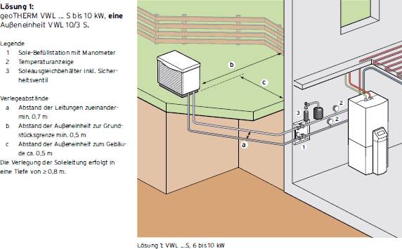

Wir bekommen demnächst eine Vaillant Luftwärmepumpe (VWL S 81/3). Die Außeneinheit sollte in einem Gebäudeeck stehen. Nun hat uns der Installateur einen Plan für das Fundament für die Außeneinheit übergeben, aus dem allerdings nicht hervorgeht, ob ein Mindestabstand zum Gebäude einzuhalten ist. Wir bilden uns ein, er hätte uns gesagt, dass wir das mit 30 cm Entfernung errichten sollen, so haben wir es auch getan. Jetzt meint der Installateur, er kann die Außeneinheit nicht aufstellen, wir hätten mindestens 50 cm einhalten müssen und sollen das neu errichten.
Da ich derartige Außeneinheiten tw auch an Hausmauern montiert gesehen habe und bevor wir jetzt alles wieder abreißen: Weiß vielleicht jemand von euch, ob es da tatsächlich von Vaillant oä eine Vorgabe zu den Mindestabständen zu Mauern gibt oder beruhen die 50 cm lediglich auf Erfahrungswerten meines Installateurs?
Durch eine 7,4kW-Wärmepumpenausseneinheit wird e bissl mehr Luft geschleust als durch eine Außenbeinheit eines 3kW-Splitgeräts. Die 50cm sind kein Maximalabstand ... und es sollte im eigenen Interesse liegen, hier großzügig zu sein. Sie kann in einem Gebäudeeck stehen - muss es aber nicht, wirkt bloss schallbündelnd. Je mehr Abstand, desto weniger Widerstand bei Ansaugen, desto weniger Geräusche, desto weniger Ausblasluft wird wieder angesaugt, desto einfacher die Wartung (Befreien des Ansauggitters von Blättern, ...).
