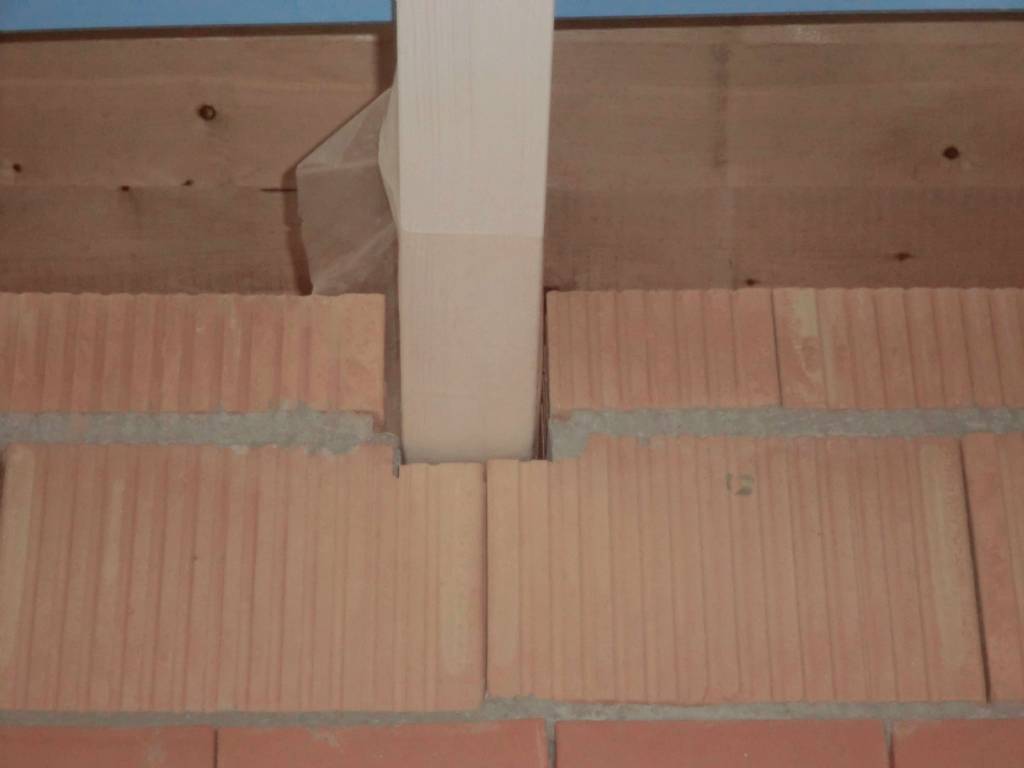

Mir fallen da 2 Möglichkeiten einEntweder machst die Variante mit APU-Leiste, wies dein Putzer vorgeschlagen hat. Saubere Geschichte, aber eine Fummelei...
Oder einen Kellenschnitt und ne Acrylfuge rein... wird halt über kurz oder lang auch reißen. Schattenfuge herstellen is ned so einfach. Wenns der Putzer beherrscht ists auch eine Variante, die denkbar wäre! Ausfüllen mit Mauermörtel. ng bautech |
Servus
Danke für die Hilfe, aber wenn ich es mit Mörtel auffülle hat es doch keine Möglichkeit mehr sich zu bewegen?! Sollte man da nicht was elastisches nehmen? |
Man muss gar nix reinAber stimmt, wenn's weiterhin arbeiten sollen wär was Elastisches sinnvoll!
Evtl Schaum, oder wenn die Spalten gross genug sind mit Mineralwolle ausstopfen... aber die APU-Leisten trotzdem in die Ichse ![]() ng bautech |
Danke
Noch eine Frage Wie bekommt man am besten einen luftdichten Übergang zwischen Sichtschalung und Aussenmauerwerk? |
Glattstrich und DichtbänderGenau so wie beim Fenstereinbau ![]() Und die APU´s verhindern ungewollte Undichtigkeiten wg Rißbildung... ng bautech |
