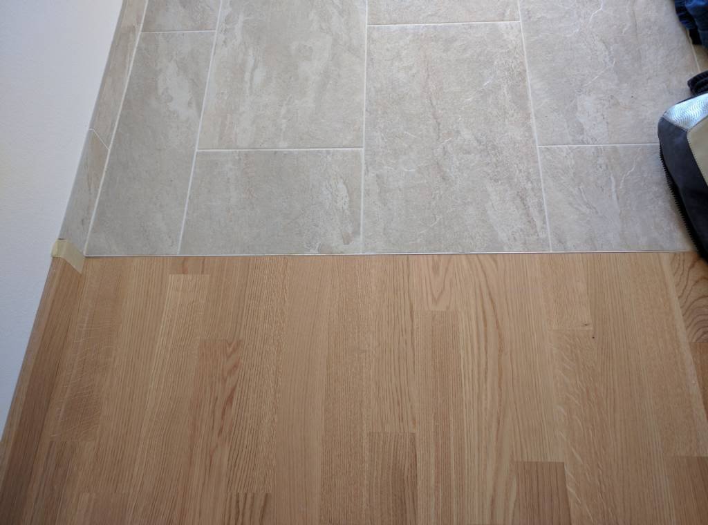

Keine Leiste. 3mm Fuge. Sillikon-fertig. Wichtig nur dass im Endeffekt die gleich Höhe zustandekommt und der Bodeleger sauber auch stirnseitig einen geraden Abschluss zusammenbringt. Selbiges bei den bodentiefen Elementen oder Brüstung. Hast dann immer den gleichen Abschluss.

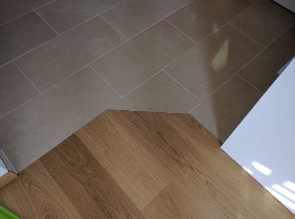

Schaut bei mir so aus, schlüterschiene und Silikon:
2016/20160926421626.JPG
Gefällt mir am besten...

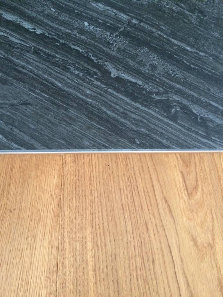

2016/20160926973750.JPG
2016/20160926419551.JPG
