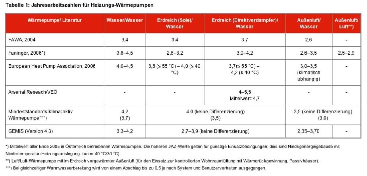

Hier ein Erkenntnisse zum JAZ JAZ [Jahresarbeitszahl] im Vergleich verschiedener Wärmepumpen.
http://www.pro-dx.de/download/FAWA_Auszug_deutsch.pdf
2016/20161020673498.jpg
Ich gehe jetzt einmal von meinem Fall aus. Ich hatte 2014 3 Angebote zu Anlagen auf Basis einer externen Berechnung der Heizlast (ich muss gestehen den Grabenkollektor kannte ich damals nicht). In allen Fällen war der Flächenkollektor teurer als die LWP LWP [Luftwärmepumpe].

Schön du bringst eine 10 Jahre alte Statistik emoji
Ich mach trotzdem über 5 genauso wie jeder andere Grabenkolli und Tiefenbohrung hier auch, welche sich hier haben zusätzlich beraten lassen.
In OÖ musst du mittlerweile eine JAZ JAZ [Jahresarbeitszahl] von 4,5 nachweisen können um die Förderung zu bekommen, das geht mit keiner LWP LWP [Luftwärmepumpe].

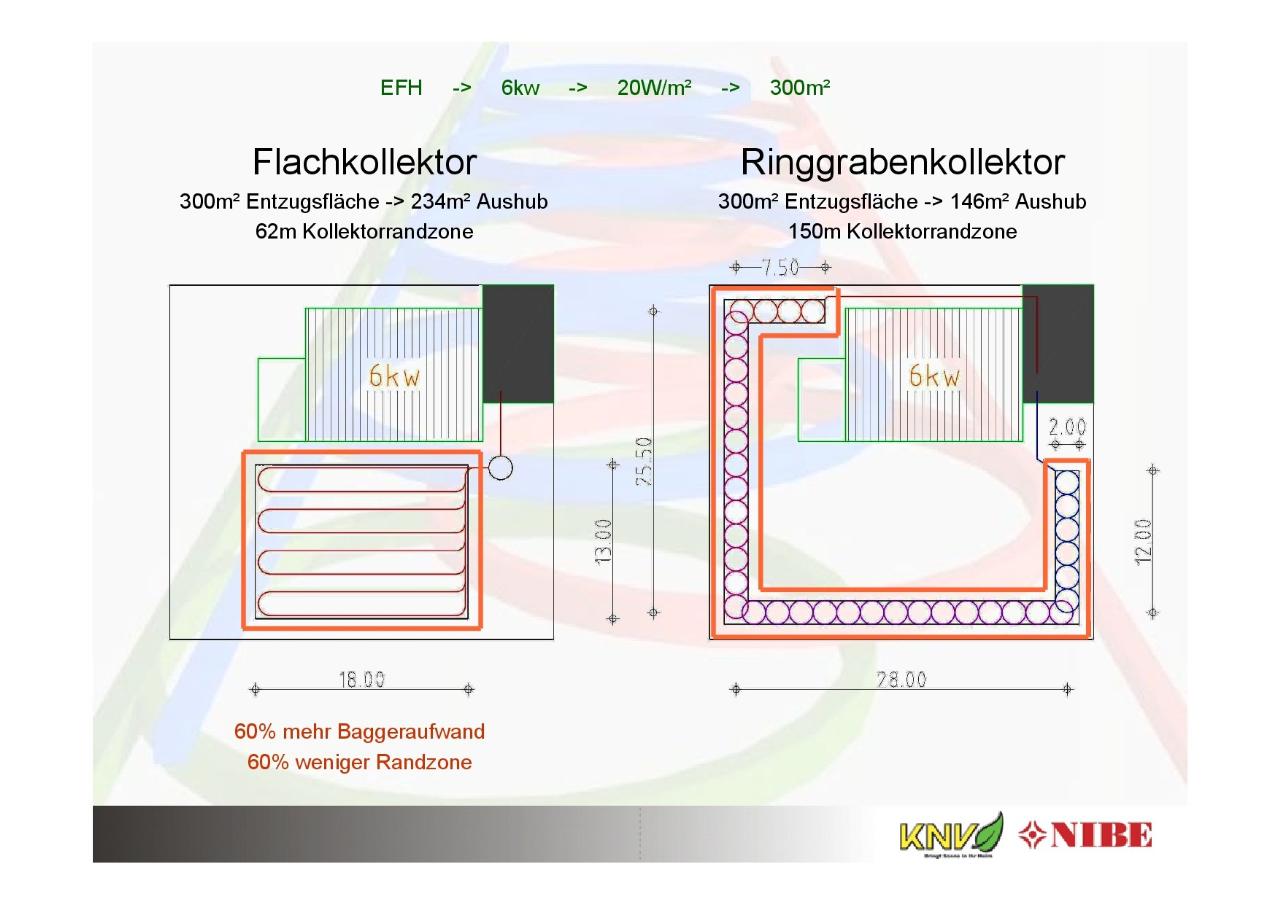

toSilence schrieb: 1. Bei einem Grabenkollektor muss mehr/ gleich viel Aushub wie bei einem Flächenkollektor berechnet werden, da aus Sicherheitsgründen die Randflächen abgeschrägt werden müssten...
ja, sehr aufmerksam von den kollegen. die halbe stunde extra kostet rund €45,- emoji
2016/20160912441631.JPG
diese muß man natürlich dem gegenrechnen, daß der aushub typisch rund 2/3 bis die hälfte beträgt....
2016/20161020126728.jpg
in diesem zahlenbeispiel wäre die auszuhebende fläche 234m² beim flachkolli zu 146m² beim ringgrabenkolli.

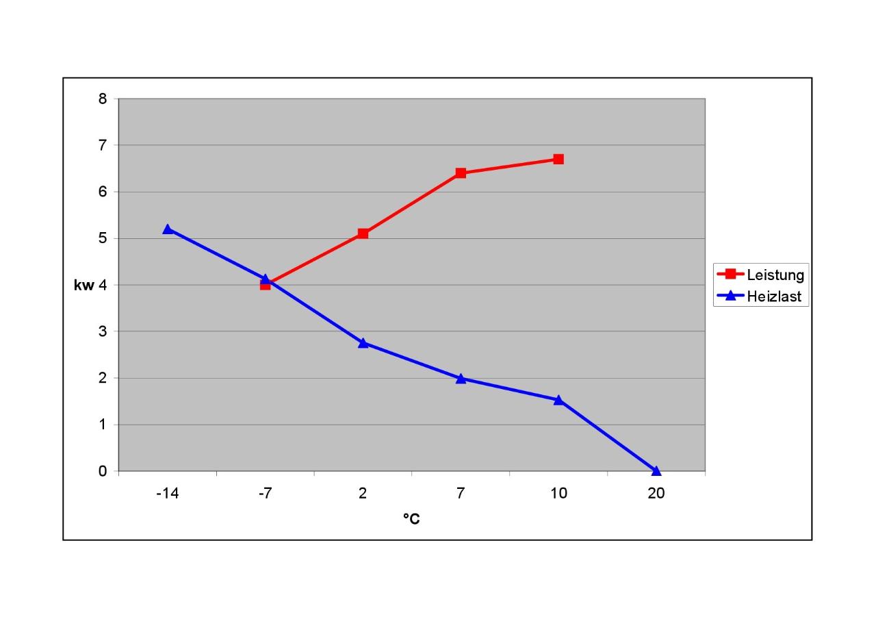

die maschine hat folgende leistungswerte:
A-7 -> 4,0kw
A2 -> 5,1kw
A7 -> 6,4kw
A10 -> 6,7kw
so würde das dann ungefähr bei dir ausschauen mit heizlast und heizleistung - klasssiche divergenz. das geht schon viel besser...
2016/20161020545408.jpg
wie sehr der bivalenzpunkt sticht hängt halt auch vom winter ab.
die letzten 3 waren jahrhundert-un-winter. obs so bleibt?
positiv fällt auf daß offensichtlich nicht überdimensioniert wurde. wer hat sich so eine kleine lwp einbauen getraut?
wieviel starts hattest du letzten winter?
der knackpunkt ist hier das hydraulische umfeld, dmait die maschine ihre viel zu hohe leistung in der übergangszeit loswird...
