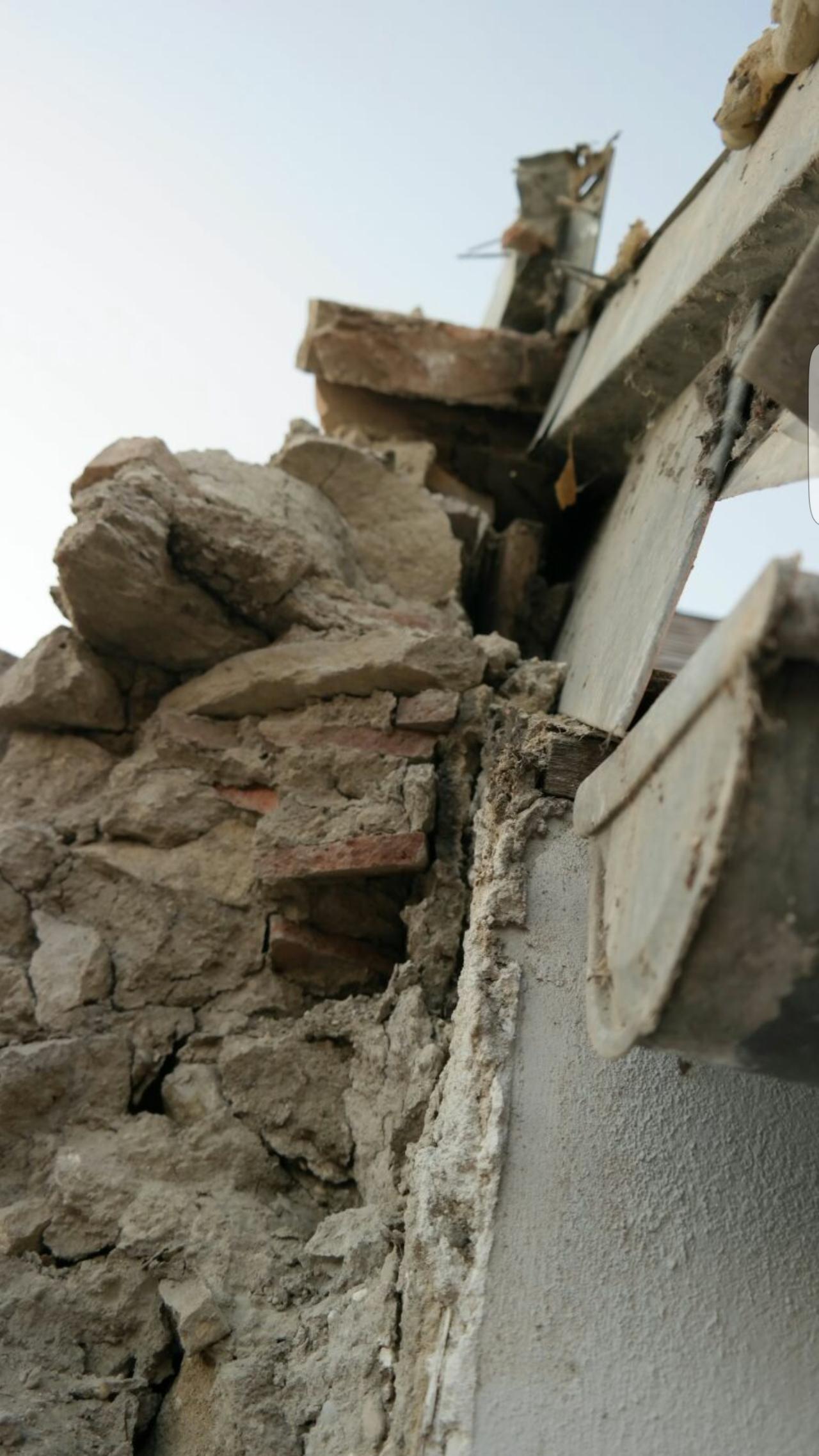

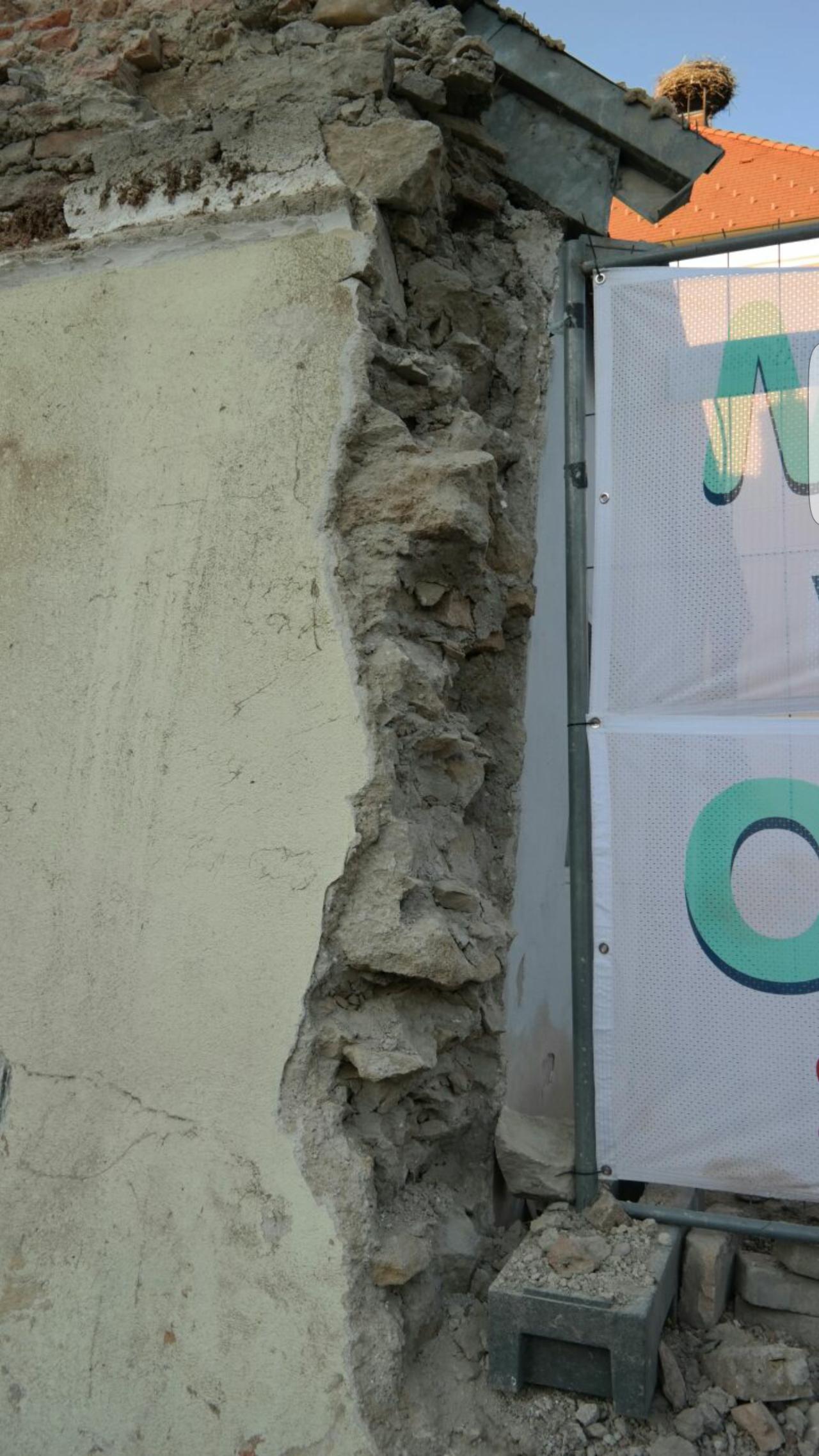

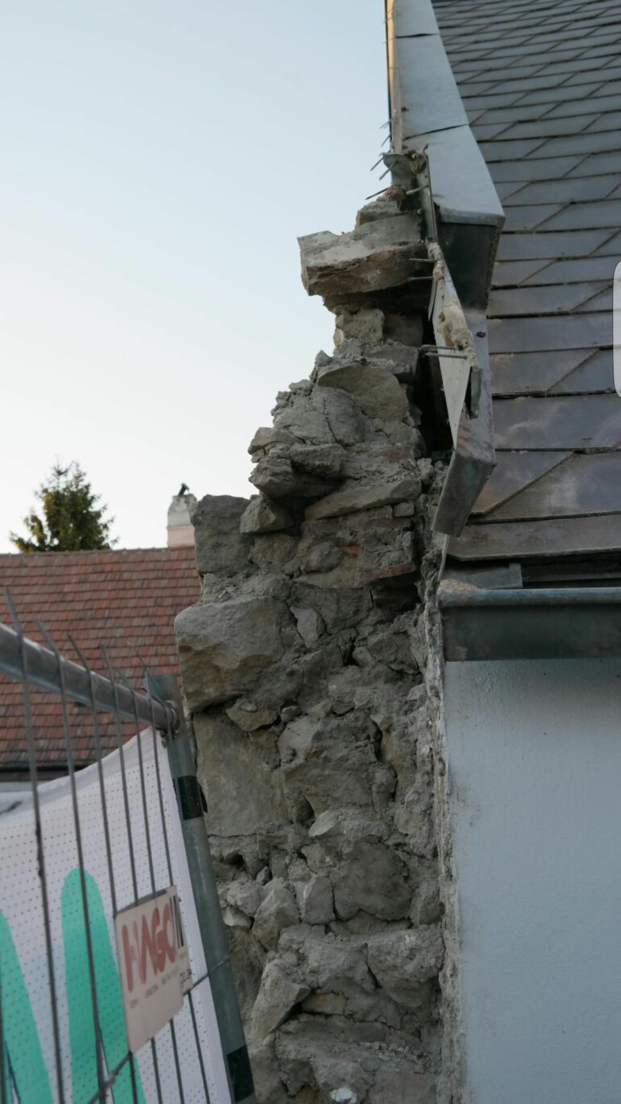

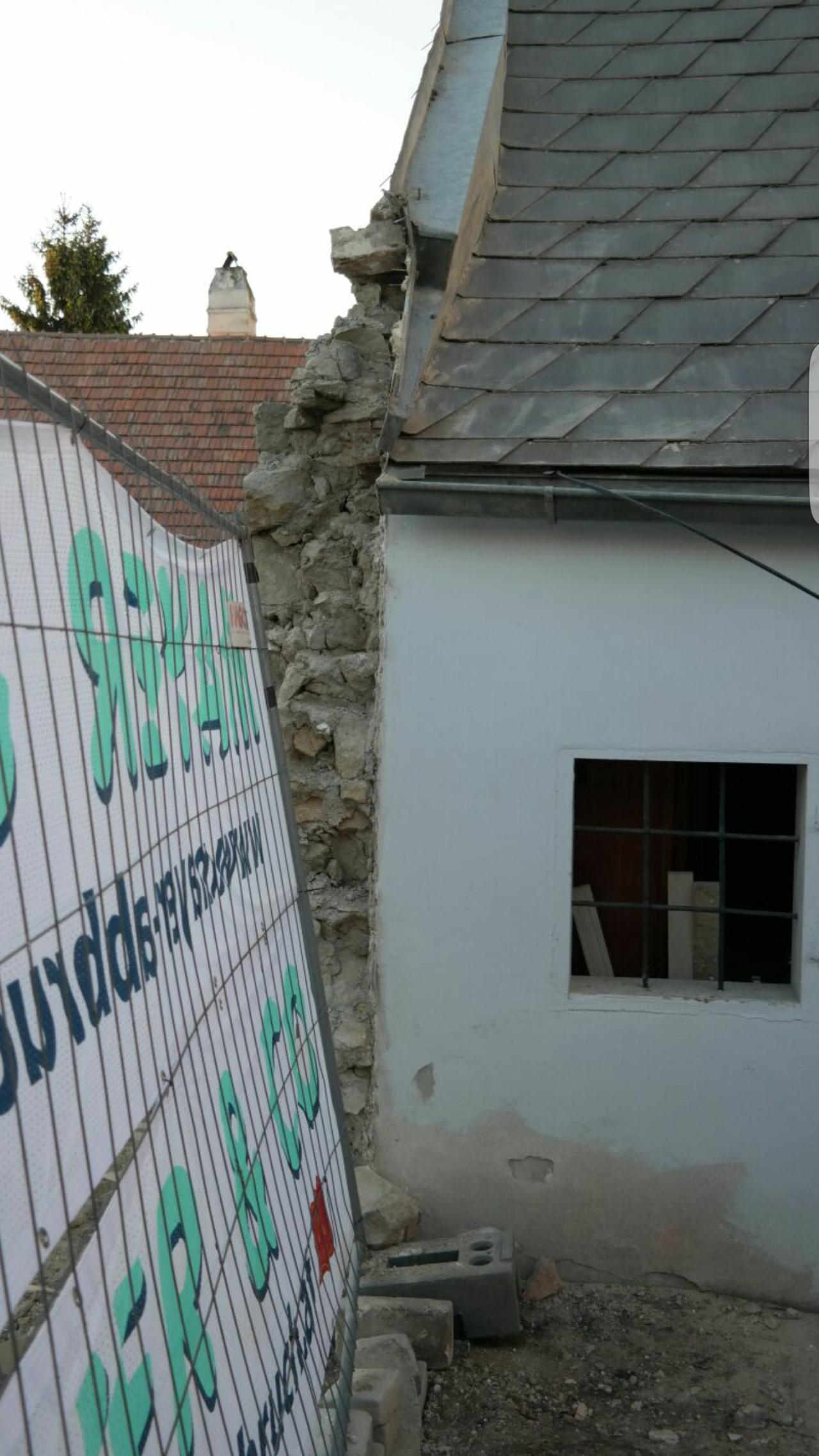

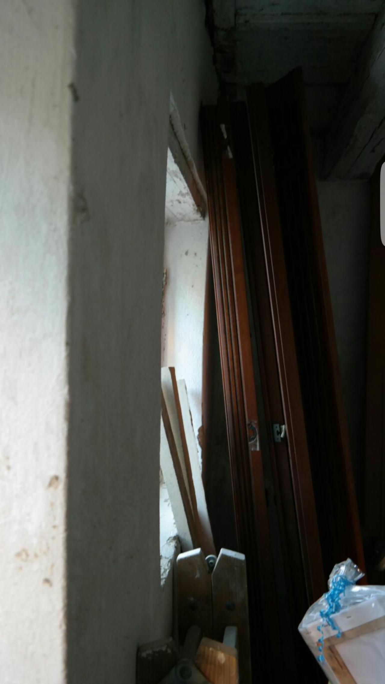

Wir haben gerade die Bagger bei uns und sind mit dem Abbruch soweit durch.
Jetzt hat sich ein Riesen Problem ergeben. Wir hatten und haben geschlossene Bauweise und die Gebäude sind über 100 Jahre alt.
Nun haben wir festgestellt, dass unsere Mauer welche weg soll da auf unserem Grund, eine tragende Mauer für unseren Nachbarn ist.
Wir wollen die Mauer entfernen aber natürlich keinen Schaden für den Nachbar.
Hat jemand Ideen? Wäre es sinnvoll bei ihm im Haus innen eine Mauer aufzubauen damit wir unsere abtragen können?
Bitte um HILFE
Wir müssen innerhalb der nächsten 24 Stunden entscheiden ob wir die Mauer stehen lassen oder was passieren soll.

Baufirma holen , die Sicherungsmaßnahmen ordentlich durchführt. Also ich würde den Abbruch sofort stoppen und die Mauer nicht weiter beschädigen.
Bei geschlossener Bauweise solltest du dir vor dem Abriss Gedanken machen, wie du das Nachbarhaus sicherst!
