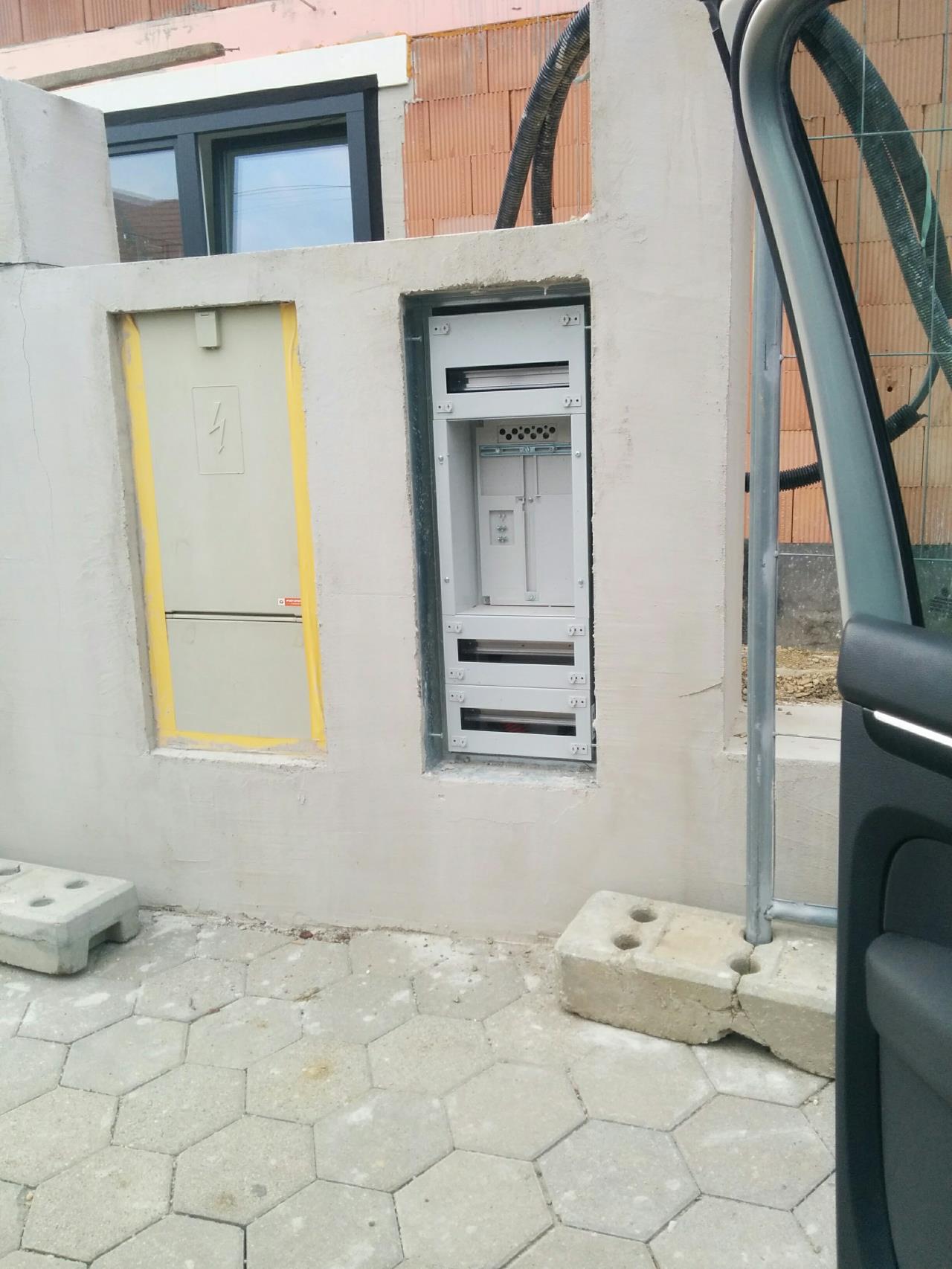

Liebe Experten,
ich habe einen Problem, dass mir die Tür von meine Zählerverteiler auf der Baustelle abhanden gekommen ist. Es handelt sich dabei um ein Schrack Modul 2000 Verteilersystem. Laut Elektriker dauert die erneute Beschaffung ca. 4-5 Wochen, da eigens gefertigt. Da ich misstrauisch bin hab ich bei Fa. Schrack nachgefragt, da bekomme ich nächste Woche Bescheid, wahrscheinlich dauerts wirklich so lange...
Nun die Frage, welchen IP Schutz braucht man für die Wienstrom/Wienernetze wenn der Zähler wie bei mir im Vorderzaun montiert wird und gibt es Alternativen für das Türl von einer anderen Firma?
Ich will keine 4-5 Wochen auf eine Tür warten müssen...bräuchte den Strom so schnell wie möglich angeschlossen, nur ohne Tür kommt die Wienstrom nicht vorbei...
Danke für euren Rat!
