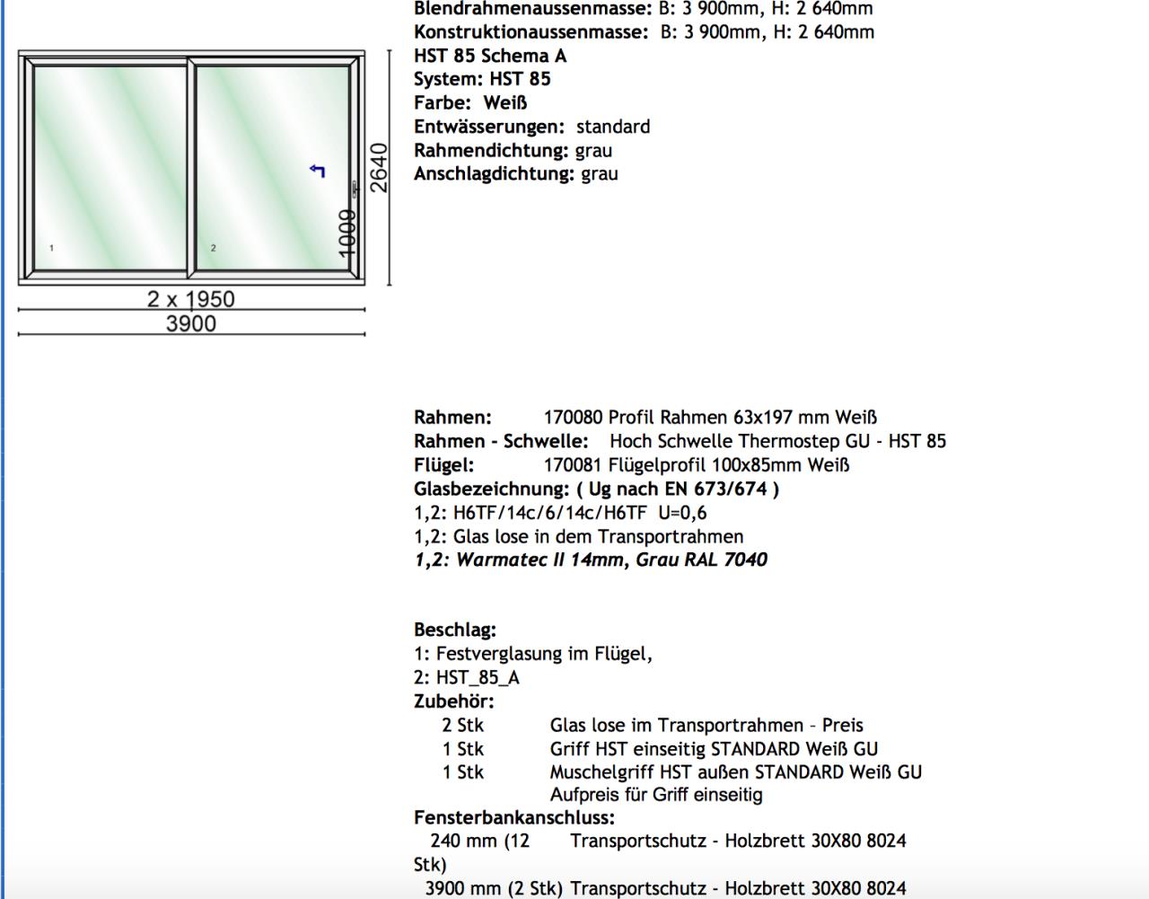

Wir haben sehr viele Fensterangebote und 2 Anbieter sind übrig. Das es preislich ähnlich ist bitte um eure fachkundige Meinung welches Fensterprofil für ein EFH 180m2 besser ist.
Im Anhang sind beide Profile detailliert erklärt, hoffe ihr könnt mir helfen.
Danke

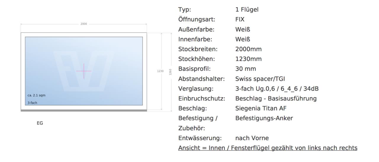

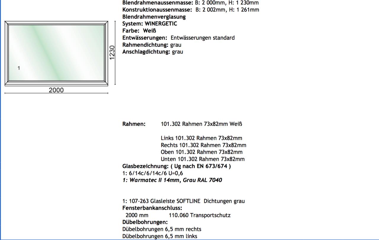

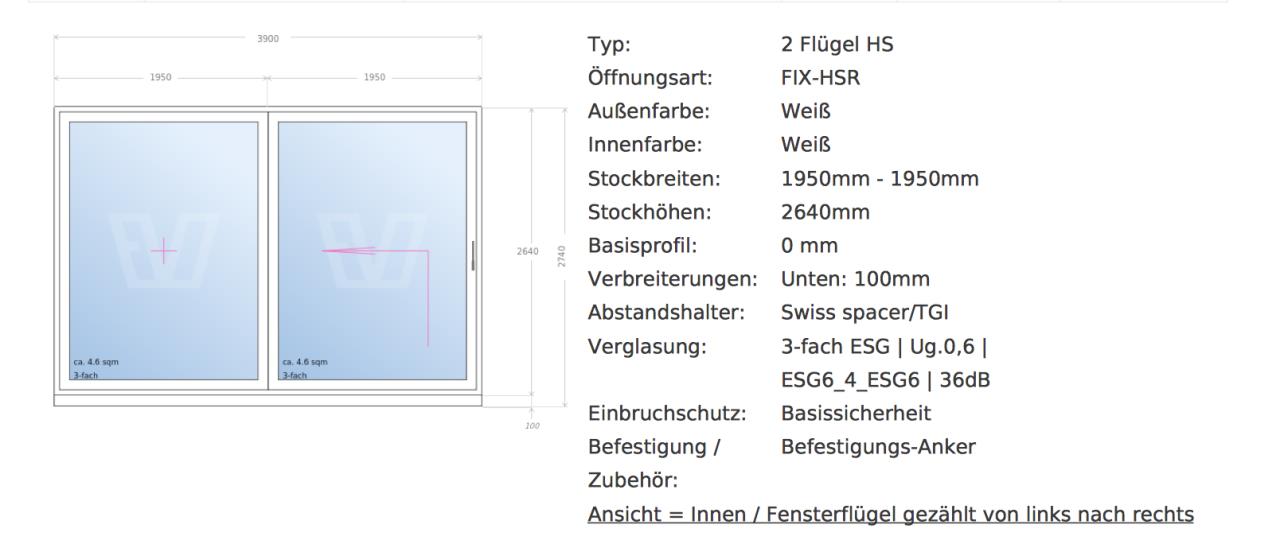

Kann man aufgrund der Angaben bei den beiden Elementen mehr sagen? Bzw. welche Fragen sollte ich an Fensterbauer schreiben um dann besser über die Qualität BEscheid zu wissen.
  •  riddler
22.1.2018  (#3)
nciht genug informationen? Danke
  •  NTWK
22.1.2018  (#4)
der einzige unterschied den ich hier finde ist die stockaufdoppelung bei der einen hst. aber auch das ist kein kriterium. interessant wäre vielleicht, ob auch die hst den uw-wert eines normalen fensters erreicht. meist liegen hst drüber, weil die dichtigkeit nicht so 100%ig gegeben ist wie bei einem einflügeligen fenster. wird manchmal verschwiegen. ansonsten sind das meiner meinung nach idente fenster, da kannst nach sympathie entscheiden.
