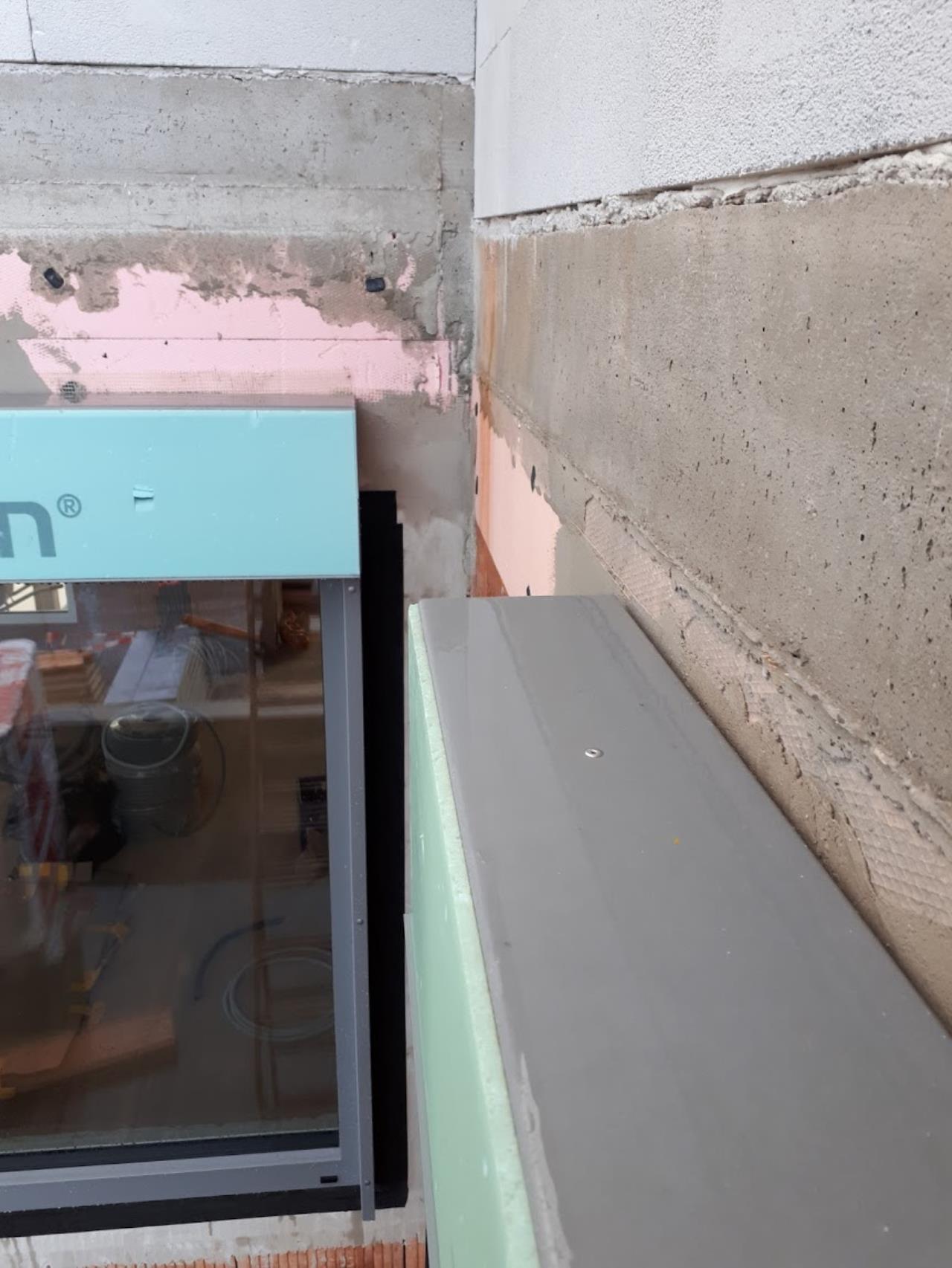

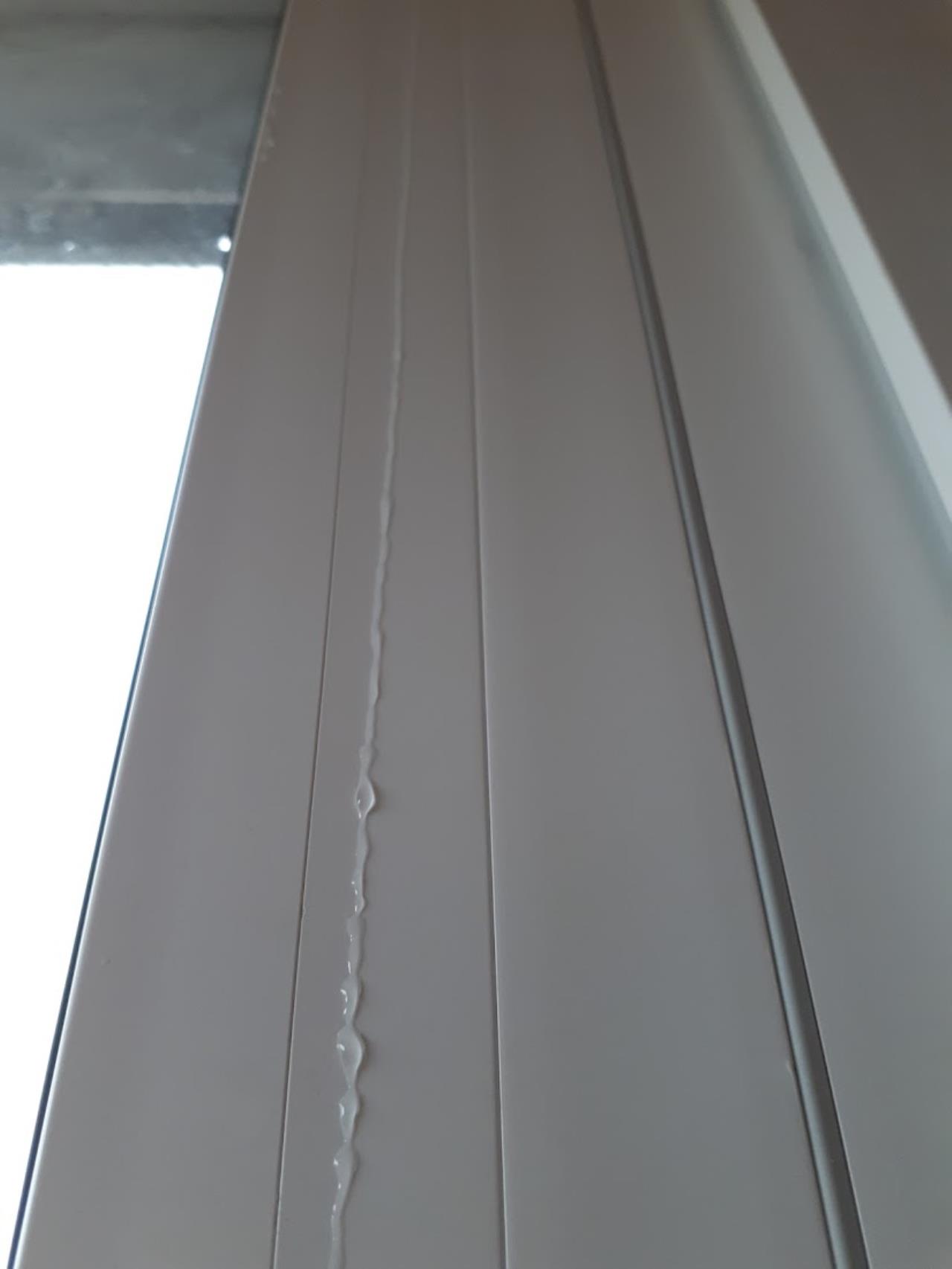

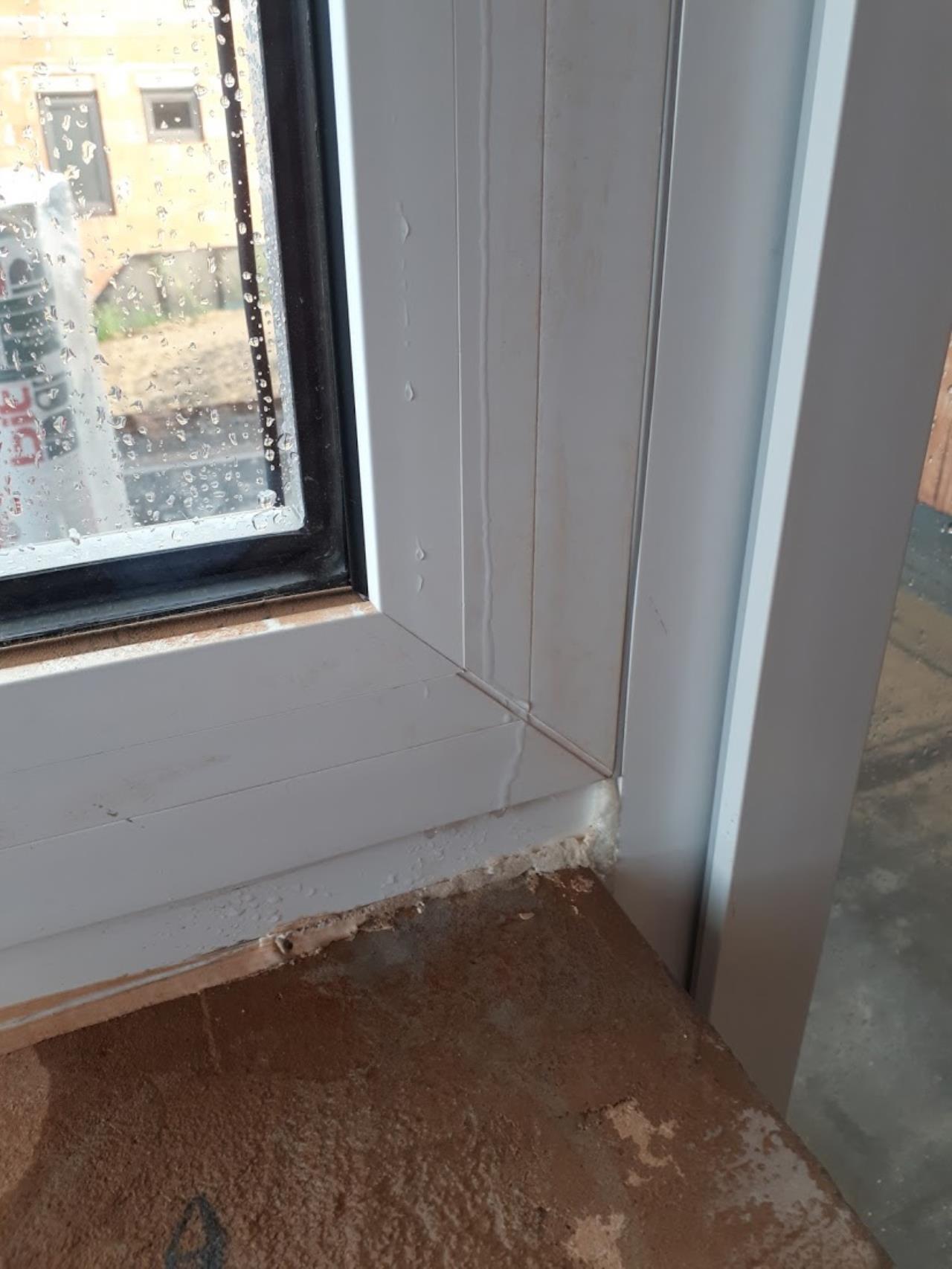

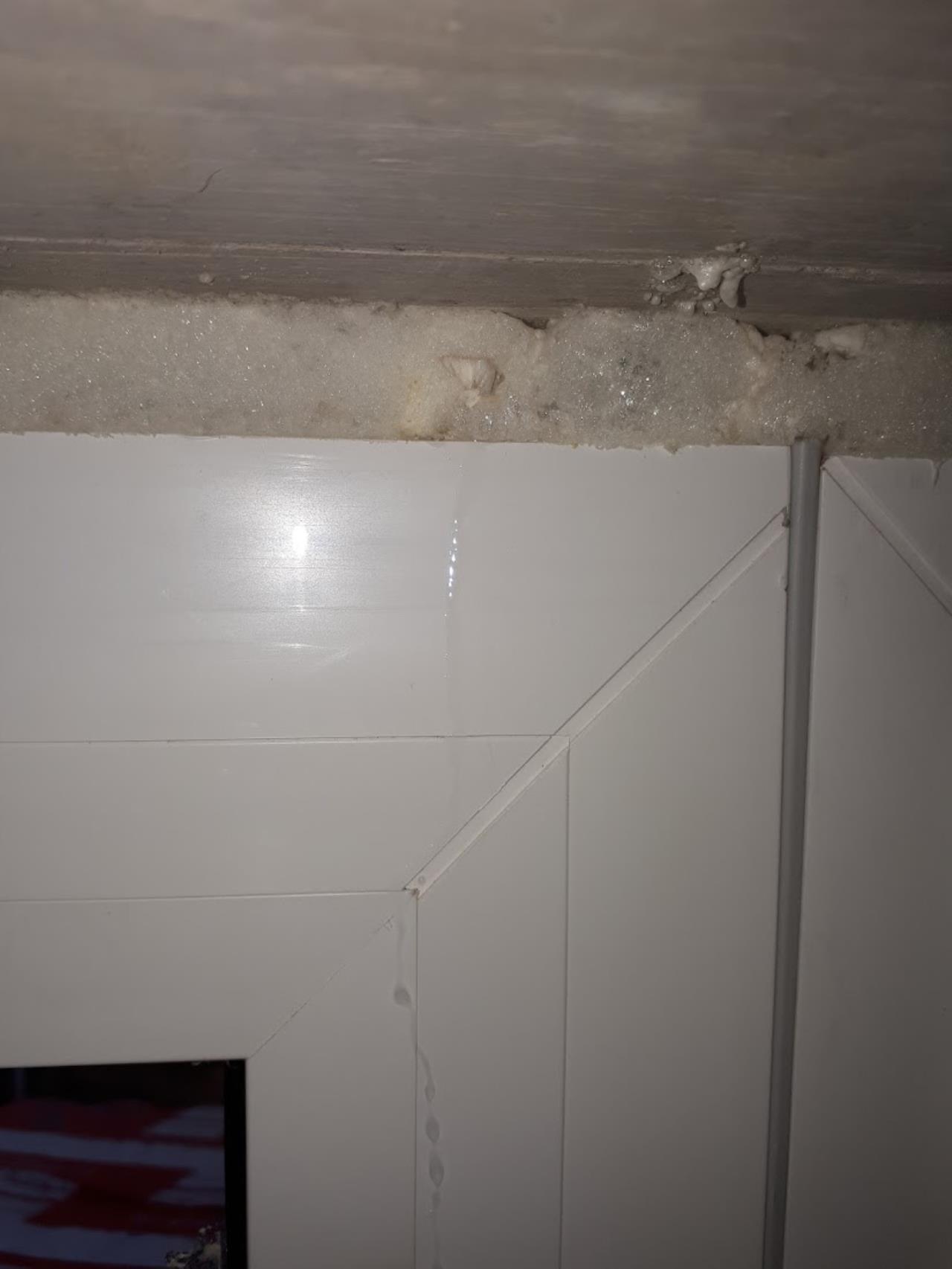

nachdem es bei uns die letzten Tage stark geregnet hat, habe ich gesehen, dass zwischen der Mauer (Betonüberzug) und dem Fensterrahmen Wasser eintritt. Der Grund ist, dass auf der Mauer außen das Wasser nach unten rinnt und dann hinter den Raffstorekasten und dann dort in den Fensterauslass.

Das Fenster hat außen ein Fugendichtband, dieses war komplett durchnässt, wie ich mir das Problem näher angesehen habe. Auf der Innenseite ist das Fenster mit Weichzellschaum eingedichtet.
Ich denke dass das Problem gelöst ist, sobald an der Mauer die Fassade ist und dort kein Wasser mehr hinrinnen kann. Jedoch bekomme ich in 2 Wochen den Innenputz und das kann natürlich nicht sein, dass wenn es dann regnet Wasser eindringt und dieses am Innenputz nach unten rinnt.
Jetzt überlege ich, in die Fuge zwischen Raffstorekasten und Mauer Schaum reinzugeben (Weichzellschaum? ...oder einen anderen wasserfesten Schaum?), damit beim nächsten Regenguss das Wasser dort nicht eindringen kann.
Was haltet ihr davon?
Und generell: Ist das normal, dass beim Rohbau Fensterrahmen Wasser eindringen kann, wenn es außen der Mauen entlang nach unten rinnt?

Danke für den Tip! Die Raffstorekästen sind ja bereits montiert (Bild 1), daher kann ich ums Fenster herum keine Dichtschlämme mehr auftragen - werde daher in die Fuge zwischen Mauer und Raffstore Brunnenschaum geben.
Muss aufpassen, damit ich es damit nicht übertreibe ;) weil der sich ja auch ausdehnt und dann stark "drückt".
