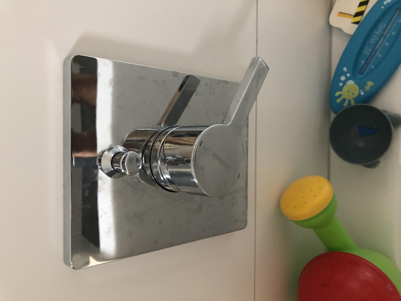

Bei meiner Grohe Amatur lässt sich auf einmal der Druckknopf für die Brause nicht mehr drücken und somit geht die Brause nicht mehr.
Was kann das sein?
Ja komplett aufgemacht - wenn man den knopf drückt, drückt ein hebel ein "Zapfen" rein und der zapfen war fest aufgrund von Kalk. Das erklärt auch wieso der Knopf langsamer rausging in den Wochen davor.
Dann schau mal welchen wert die Entkalkungsanlage zusammen bringt, vielleicht ist diese nicht richtig eingestellt oder regeneriert zu selten oder es fehlt salz :-D
super dass es wider läuft, aber wundern tut es mich persönlich schon weil da ist dann schon viel kalk im wasser wenn etwas sich "fest kalkt"...
