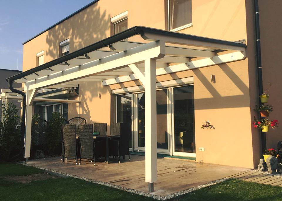

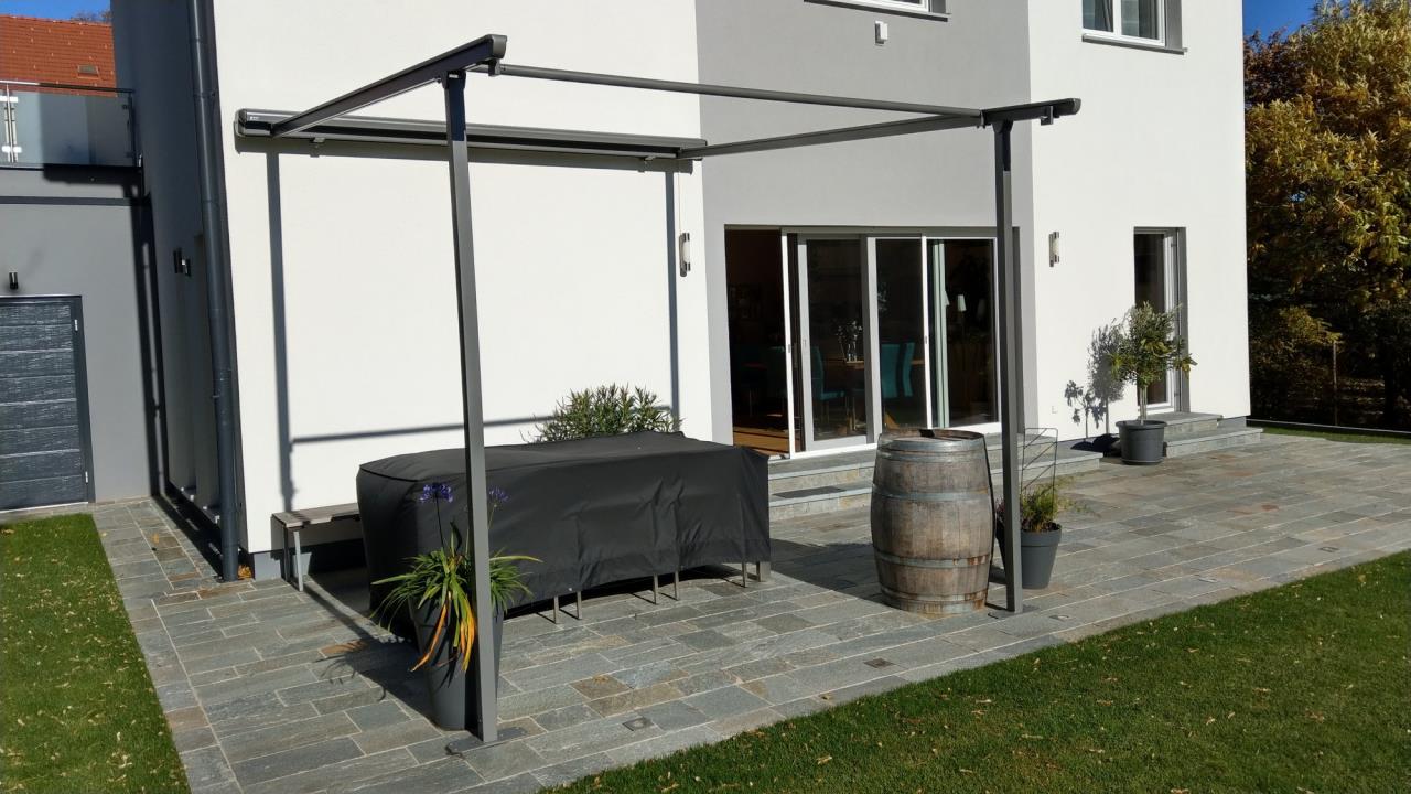

Bei uns wird die Markise demontiert und in einigen Monaten eine fixe Terrassenüberdachung montiert (an die gleiche Stelle, gleiche Höhe).
Bestehende Löcher in der Fassade werden dann durch einen breiten Holzbalken abgedeckt, darüber wird Glas montiert und nochmals darüber befinden sich die Spenglerarbeiten (Anschlüsse an Fassade).
alt:
2018/20181114818567.jpg
neu:
2018/20181114753812.jpg
Da die Löcher jedoch über die Wintermonate nicht offen bleiben können überlegen wir nun, wie diese am besten geschlossen werden können.
Es handelt sich um 2 Löcher mit einigen Zentimetern Durchmesser  (geschätzt ca. 4-5cm) - Dämmmaterial im Loch nicht mehr vorhanden, da ein Holzkeil eingebracht wurde (Stabilität).
