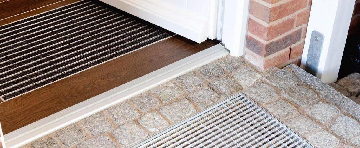

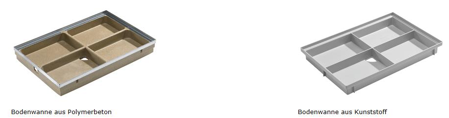

Hat jemand so einen Schuhabstreifer innen oder außen eingebaut.
Würde die Wanne, im Estrich, mit einbinden um später das Schmelzwasser im Winter zu Sammeln und es einfach auszusaugen.

außen wird es noch eingebaut und innen haben wir bis jetzt einfach die Fliesen dort weggelassen und der Fliesenleger hat Abschlusskanten verlegt. Wir werden eine zugeschnittene Matte von Scheybal reinlegen. Darunter ist der Estrich. Aber Wasser fängt es halt nicht auf.

Was wäre die besser Lösung:
) Nur die Matte mit Rahmen auf den fertigen Estrich. Darunter wie bei der Duschtasse abdichten  damit im Winter das Wasser keinen zu großen schaden anrichtet.
) Bodenwanne vor dem Estrich einbauen und hoffen das sie gerade wird. Wie ich das ding am     besten befestige damit es nicht verutscht ist noch die frage...
) Bodenwanne in den fertige Estrich reinschneiden..
genauso haben wirs gemacht
