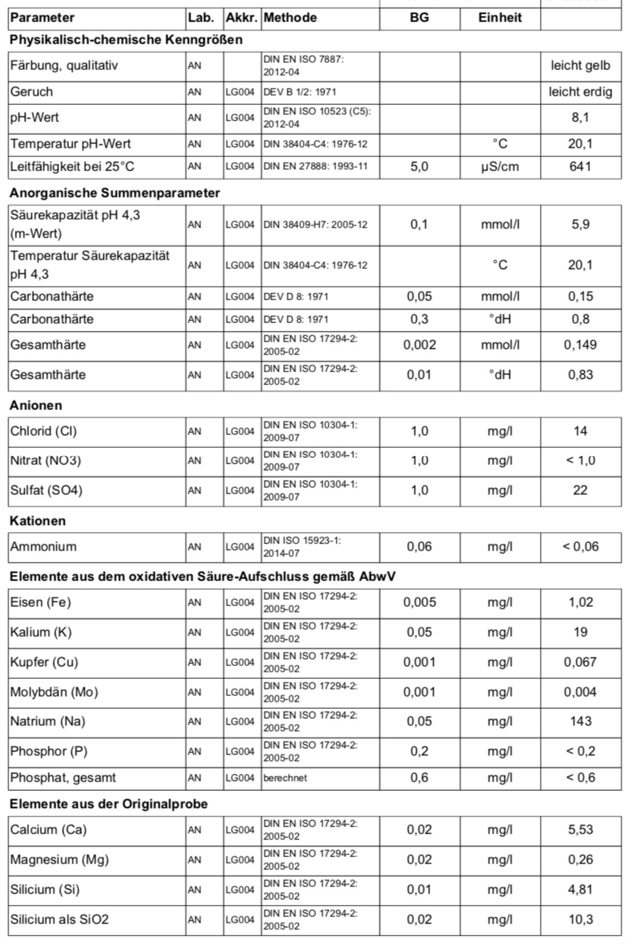

Wir haben nun endlich das Ergebnis der Heizwasseranalyse (LWP, Fußbodenheizung) erhalten.
Laut Installateur ist das Wasser “grundsätzlich” in Ordnung - “nur” Eisen- und Kupfergehalte wären hoch. Laut seinen Erklärungen könnten die tatsächlichen Werte durch die erfolgte Wasseraufbereitung mit KOROFIN+ verfälscht sein (?)
Was heißt das nun für mich? Kann ich das Heizwasser nun so verwenden kann oder muss es nochmals aufbereitet werden? Entspricht es der ÖNORM?
Vielen Dank!
