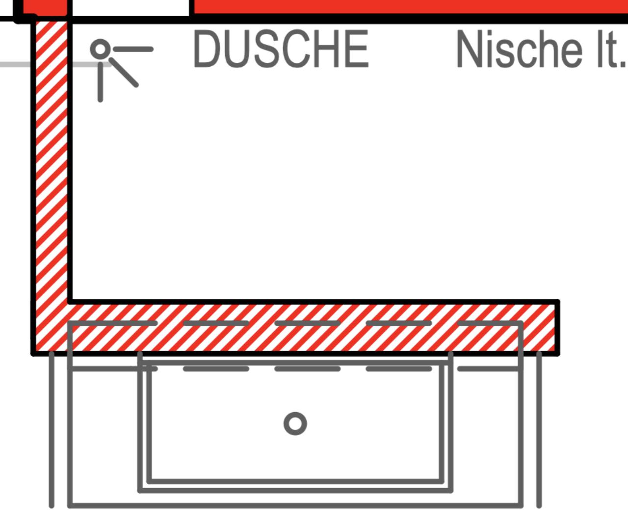

Wir stellen gerade Überlegungen an wie wir im Bad die Duschwand umsetzen müssen um nachher bei der Montage des Waschtisches etc. keine Probleme zu bekommen.
Folgendes ist geplant (siehe Bild), Zwischenwände stehen noch nicht:
- die Duschabtrennung wird als L ausgeführt (17er Ziegel)
- der Waschtisch (Einzelwaschtisch) wird auf der Rückwand der Duschabtrennung montiert
- der Waschtischunterschrank wird auch auf der Rückwand montiert und steht NICHT am Boden auf
- die Waschtisch-Platte wird mit den gleichen Fließen wie der Boden ausgeführt
- die Duschabtrennung wird ca. 2 m hoch sein und oben offen sein, also keine Verbindung mit der Decke möglich
- der Spiegelschrank (15 cm tief) wird in der Duschabtrennung versenkt
- Länge der Duschabtrennung: 1,6 m
- Länge Waschtisch: 1,4 m
- Spiegelschrank: 1,4 m x 0,6 m
Die Punkte zeigen, dass der gesamte Waschtisch mit Unterbau relativ schwer wird. Durch die Versenkung des Spiegelschranks wird die gesamte Duschabtrennung recht instabil werden, die Ziegelmauer alleine wird also nicht ausreichen um die Last zu tragen.
Welche Möglichkeiten haben wir hier um das bestmöglich umzusetzen?
Ich persönlich denke daran die Duschwand zu mauern und im unteren Bereich zwei Säulen zu betonieren wo der Waschtisch und Unterbau befestigt wird. Die Säulen wären mit dem Boden verankert. Statt der 17er Mauer würde ich eine 25er Mauer verwenden und den Teil hinter dem Spiegelschrank als 10er Ziegel umsetzen.
Gibt es andere Möglichkeiten das umzusetzen? Ein Bekannter meine einmal Kerdi-Board wird von Fliesenlegern oftmals dazu verwendet. Er wusste aber nicht, ob das die Kräftet aufnehmen kann die hier auftreten werden. Hat hierzu jemand Erfahrung?
