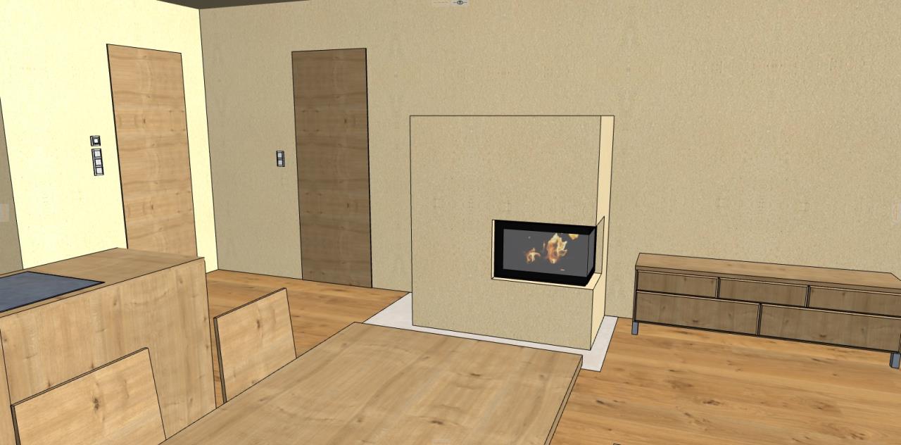

Nr 1) 1,4 x 1,65 x 0,80 [m]
2020/20200703763306.jpg

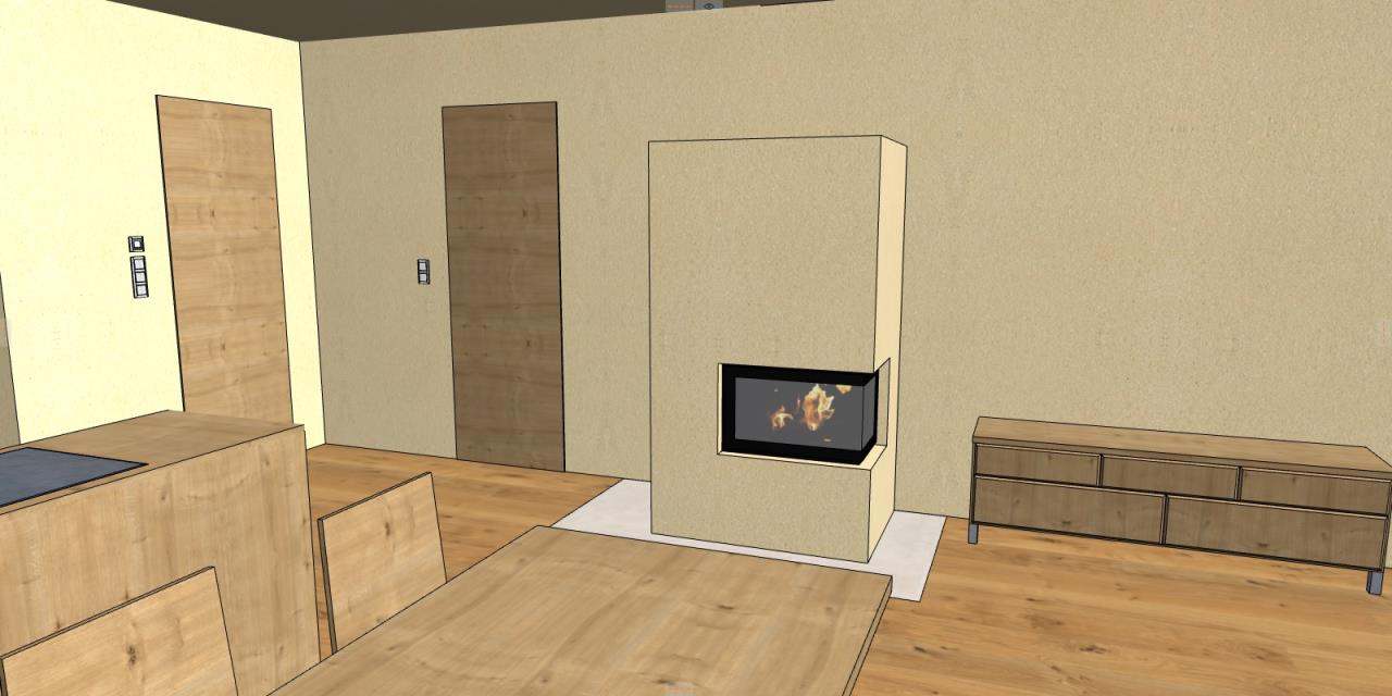

Nr. 2) 1,1 x 1,95 x 0,80 [m]
2020/2020070376918.jpg
Nr 1) hätte geringfügig mehr Züge, dafür nimmt Nr 2) weniger Platz weg.
Was sagt ihr?

Hi,
10-12k liest man öfter.
Wie ist denn die Heizleistung bzw. Speichermasse. Das ist das interessante. Ev. auch in 2. Raum durchbauen.
Die Züge muss sich eh der Ofenbauer überlegen.
Wir haben einen eher schlanken, hohen. Den Platz belegt er das ganze Jahr.

Aja hab ich ganz vergessen, ins Zimmer dahinter wird durchgebrochen und die Hinterlüftungsebene des Ofens wird angeschlossen.
Laut Energieausweis haben wir 2,9 kW Heizlast bei -12,5 C° Norm Außentemperatur (in Wien eher selten). Der Heizwärmebedarf ist 29,3 kWh/m²/a also für das ganze Haus rund 3000 kWh/a. Der Speicherofen hätte über 4 kW über mehr als 12 Std.
