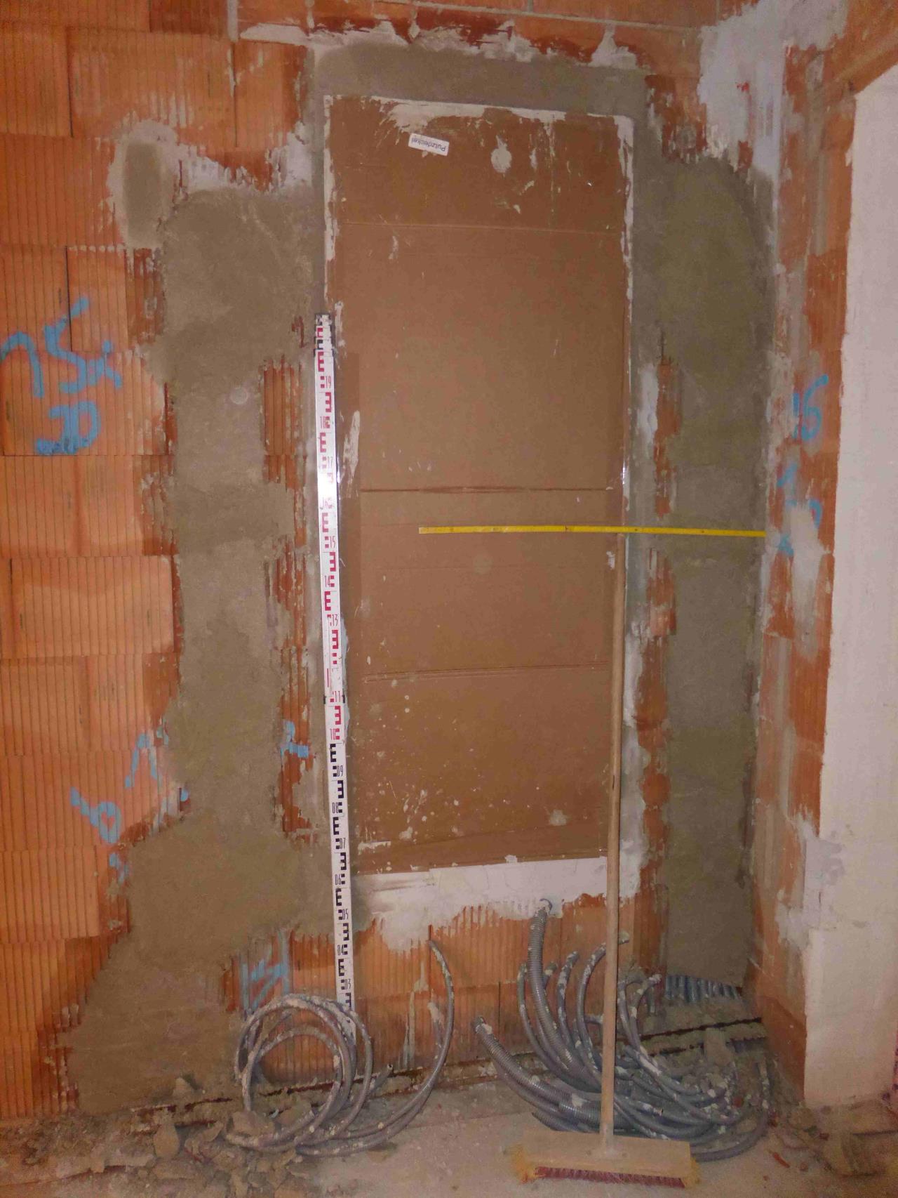

Hi, Wir haben die Löcher um den Sicherungskasten mit Ziegelreste und Schlitzputz vom Baumeister zugeworfen. War sehr leicht zu verarbeiten und hat den Putzern vollkommend gereicht. Lg |
Super, Danke für den Tipp! Blöde Frage, dem "Erdungskabel" macht direkter Kontakt mit dem Putz nix? |
Ich bin zwar nicht vom Fach aber irgendwie muss der Erdungsdraht ja in den Kasten🤣... Hab mich bemüht ihn möglichst tief in der Wand verlaufen zu lassen. Kontakt zum eigentlichen Innenputz würd ich aber vermeiden. Hat schlussendlich so ausgesehen: ![]() |
wir haben die Pot-Ausgleichsschiene ausherlab vom Kasten an der Wand montiert und ein Kabel in den Kasten geführt. Schlitze haben wir ausgeworfen und genetzt damit wir wieder eben mit der Wand waren. |
bei uns auch wie bei austriansales, wir haben aber im technikraum generell alles aufputz verlegt und gehen von dort in den estrich vom EG bzw über einen Schacht ins OG. |
