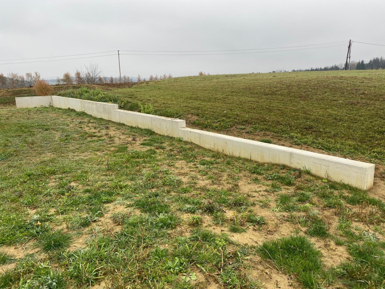

Ich möchte nächstes Jahr vor diese Wand Paneele setzen damit ein Hochbeet entsteht.
Bin mir jedoch nicht ganz sicher wie ich das am besten machen.
Die Höhen sind 80,60,40cm
Würde einen Streifen ausgraben und darunter Schotter geben.
Wie ich jedoch die Paneele befestige bin ich mir unsicher.
Fürchte mich das mir das Alu dann irgendwann weg fault/oxidiert.
Weil sonst könnte man sie ja in beton einsetzen und dann alle paar Meter zur betonwand abstützen.
Sollen gleich 100mm Paneele werden damit sie ordentlich Druck aushalten und ich nicht zu oft abstützen muss.
Was meint ihr.
Hat sowas schon mal jemand gemacht?
danke

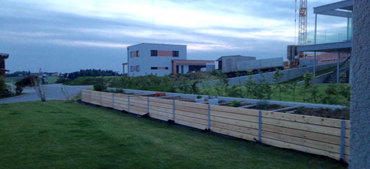

Wir haben das vor ein paar Jahren mal so gelöst, dass wir stehende verzinkte T-Profile genommen haben, wo sich dann von innen die Bretter (mit Noppenbahn) "dagegen lehnen".
Bin mir über die genaue Ausführung unten nicht mehr sicher, ich denke wir haben die nur ins Erdreich eingeschlagen.
Oben (ca. 30cm unterhalb OK) mit einer Zugstrebe an der Betonmauer verdübelt.

Sorry das ich jetzt erst zurück schreibe.
Das schaut ja schon mal sehr gut aus.
Genau so stelle ich mir das vor.
Welche Breite hat denn da ein Feld?
Bin mir noch unsicher was die Stärke der Paneele betrifft. Will ungern dazwischen eine Gewindestange rein machen.
Ein Feld soll bei mir ca. 250cm breit werden.
Hab schon vor es einzubetonieren.
