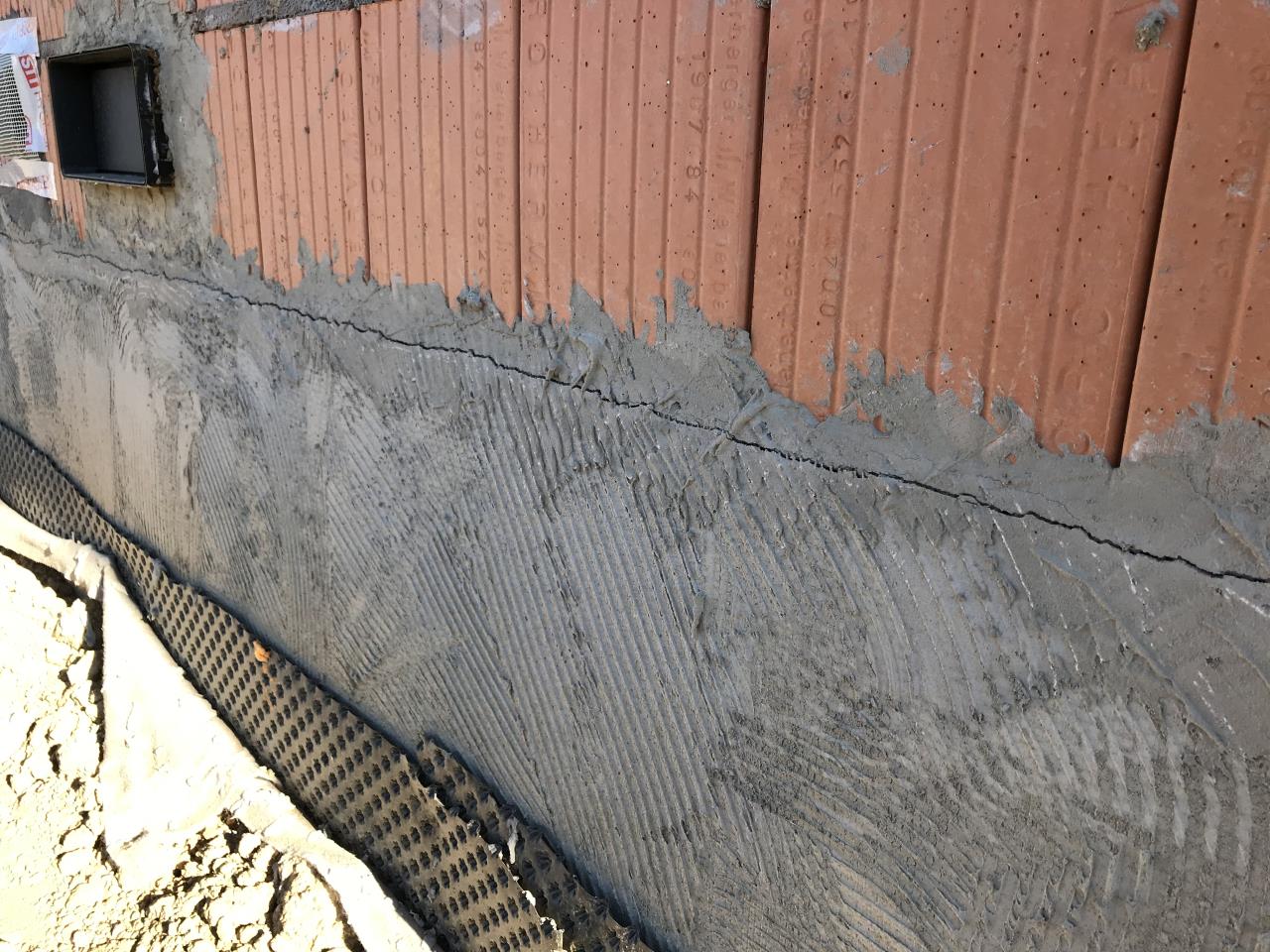

Hallo!
Im zweiten Winter ist hier nun ein Riss entstanden. Sollte ich die Xps Platten im oberen Bereich dübeln, um eine weitere Setzung zu verhindern?
  •  Everest
12.2.2021  (#1)
Hallo! Die Platten müssenunten auf der Fundamentplatte aufstehen. Dübbeln würde ich nicht, da du dann die Abdichtung löchrig bohrst. Zusätzlich gehört der Übergang genetzt. Hast du das selber gemacht, oder dein Baumeister?
  •  tom11
12.2.2021  (#2)
Das ist nur provisorisch, um die xps platten vor dem Sonnenlicht zu schützen. Mit der Fassade wird das dann noch richtig gemacht. Danke für deine Antwort!
  •  Maxi183
12.2.2021  (#3)
Hallo, der Übergang gehört genetzt. Unbedingt bei den Fassadenarbeiten mitmachen!!
  •  pali
12.2.2021  (#4)
Die XPS Platten über der Abdichtung bzw. über dem Erdniveau solltest du laut meinem Fasadler dübeln.
Genetzt muss dann natürlich trotzdem werden.
  •  BAULEItEr
12.2.2021  (#5)
Ohne zu wissen wo das fertige Gelände sein soll kann man garnichts sagen.
skizziere mal einen Schnitt wo ersichtlich ist wo die XPS-Platte, die Abdichtung und das fertige Gelände ist.
Wenn man es richtig macht sollten die XPS-Platten 40cm über dem fertigen Gelände sein, dann kannst in den oberen 10cm Dübeln so viel wie du willst.
Was wurde da für eine Spachtelung angebracht und wo endet die?
Da muss dort wo die Spachtelung unten aufhört noch eine Abdichtung hin.
