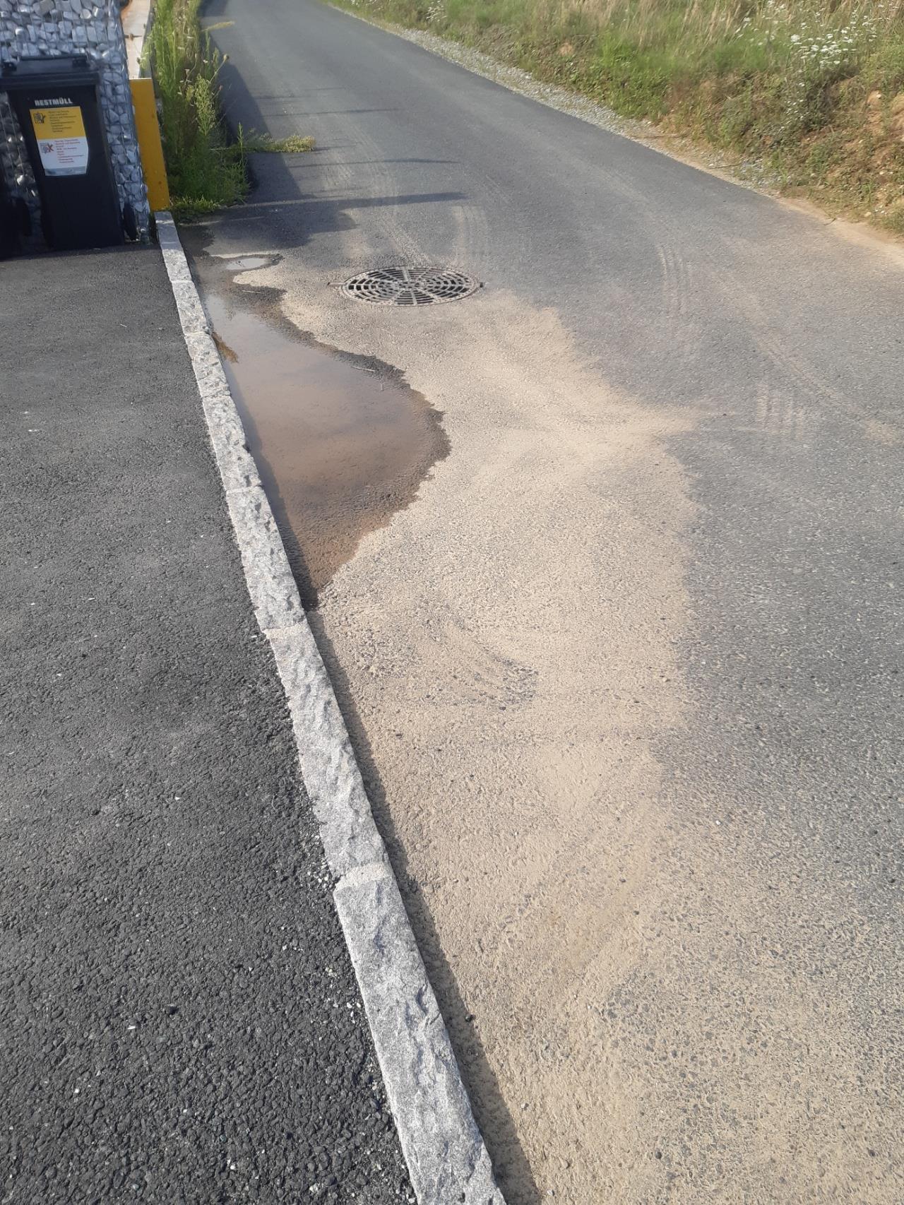

Hallo
Wie am foto ersichtlich hat sich der Asphalt gesetzt. Das ist unsere Zufahrt zum Haus. Was kann man am besten tun damit das Wasser nicht stehenbleibt? Danke

Ev. ein paar Löcher am Rand der Leistensteine bohren. Drunter ist ohnehin Schotter, da sollte das Wasser versickern können, ohne einen Frostschaden zu generieren.
Aber vl. kenn sich hier wer besser aus.
  •  Daniel87
17.8.2021  (#3)
Danke, dass war auch schon ein Gedankengang von mir.
Könnte man mit einer Rüttelplatte das Gefälle Richtung Mistkübeln herstelln. Dort würde sich ein Drainagerohr befinden welche in unsere Zisterne gelangt..

Das ist doch der Asphalt der öffentlichen Straße? Hier ist die Gemeinde/ Straßenmeisterei zuständig. Wenn du hier selbst was tust und es geht schief, werden sie dir (wenn du Pech hast) die Kosten zu Lasten legen.
Melde es auf der Gemeinde - sie müssen es organisieren, dass hier ausgebessert wird.

wir hatten die gleiche Situation. Wie Jacky1905 geschrieben hat am besten der Gemeinde melden. Wenn das die Gemeindestraße ist.

Ist eine Privatstrasse.
@­Maxi183 was wurde dann gemacht?

es wurde das Atück was sich gesetzt hat ausgeschnitten und nochmal asphaltiert.
Wenn es eine Privatstraße ist wird wohl der einfachste Weg sein Löcher zu bohren.

wenn es richtig viel regnet, läuft dir das wasser dort ja auch drüber?

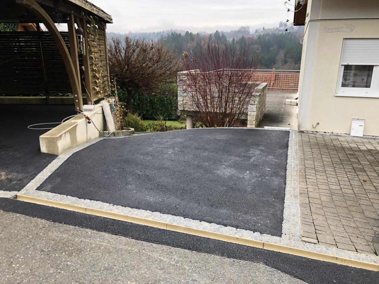

ich würde in jedem fall eine kleine regenrinne einbaun, was jetzt im nachhinein natürlich aufwendig ist - aber dann hast du eher ruhe
wir haben bei uns auch in der siedlungsstraße (privatweg) eine solche eingebaut, um den wasserfluß zum haus zu brechen und abzuleiten

Ist auch eine möglichkeit ja danke. Es geht sich aus, dass es vorher in den Kanaldeckel rinnt bevor es über die Randleisten läuft.
18.8.2021  (#10)
Klassisch Deckelhöhe verhaut... Ich hab früher, wenn die Höhen im Kreuzungsbereich recht kritisch waren, den Deckel 10mm tiefer gesetzt als berechnet... das hat eigentlich immer funktioniert.
Ein Ansatz wäre, eine kleine Rinne (10-15mm, was es halt braucht) entlang der Randleistensteine wegfräsen damit es zum Mistkübel rinnen kann was stehenbleibt.
