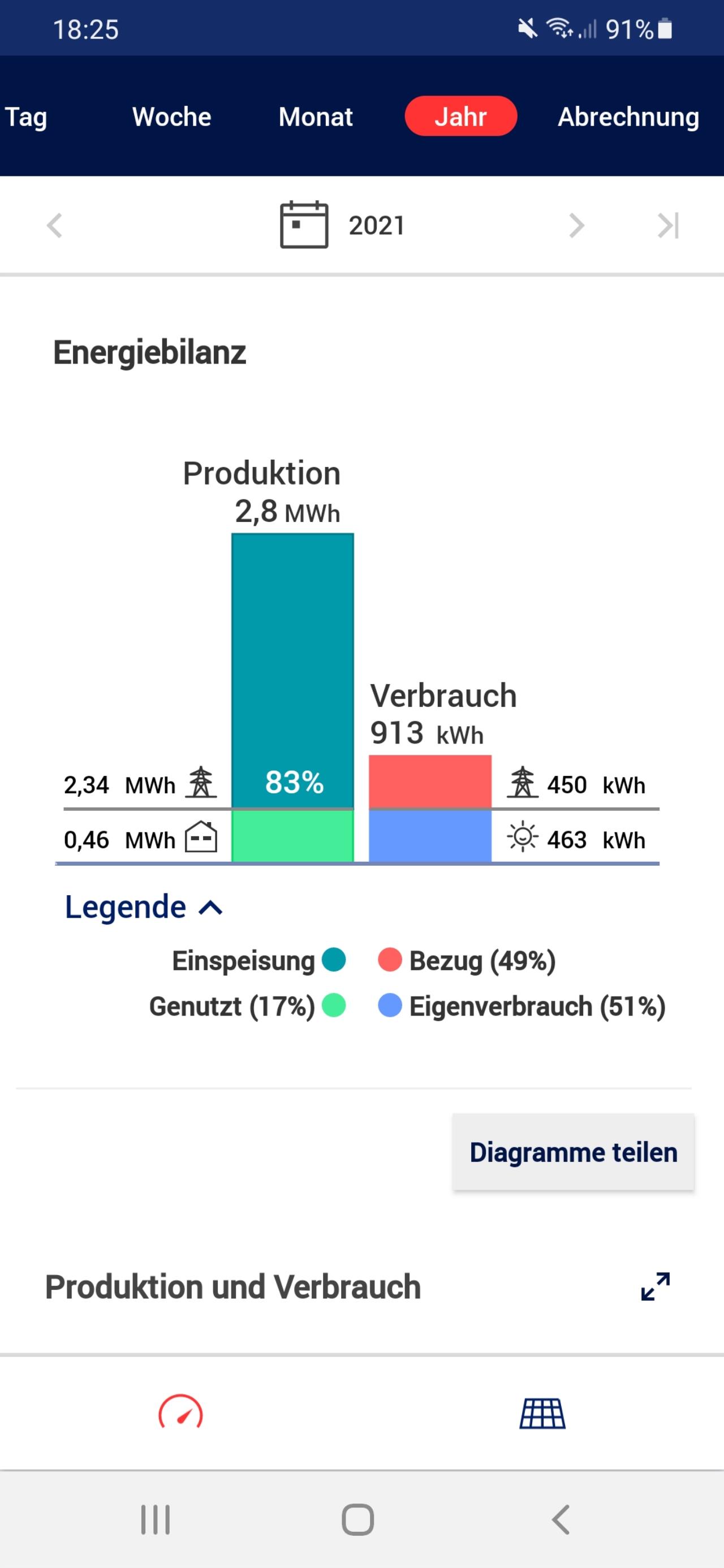

Grüß euch,
Seit Juni ist bei uns eine 5,12 kWp kWp [kWpeak, Spitzenleistung] Anlage am Dach.
Frage zum Eigengebrauch. Am Bild im Anhang sieht man wieviel genutzt wurde von der PV, Eigenverbrauch etc.
Hab mal gelesen das man 1/3 min. selber nutzen sollte und der Rest geht ins Netz.
Muss ich mich jetzt auf den Genutzt 17% orientieren oder eben den Eigenverbrauch 51%?
PS: Wir haben als Heizung eine Wärmepumpe.
Warmwasser wird geheizt bei Sonne, gekocht gewaschen wird auch geachtet auf Sonnenschein wenns halt scheint.

Also ich gratuliere Dir mal zu Deiner Solaredge Anlage - gute Entscheidung 😁
Also im Jahr 2021 hat deine Anlage 2,8MWh Strom produziert.
Von diesen 2,8MWh hast du 17% selbst nutzen können (Haus 0,46MWh) und der Rest wurde ins Netz eingespeist (2,34MWh)
Du hattest im Jahr 2021 einen Verbrauch von 913kWh und die 17% welche Deine Anlage produziert haben deckten 51% deines Strombedarfs ab.
Für Dich ist der Eigenverbrauch von 51% die Kennzahl die "wichtig" ist. Ich vermute dass Du die Anlage im Frühjahr bekommen hast weil der Jahresschnitt liegt dann bei ca 30-38% Eigenverbrauch wenn kein Speicher im Einsatz ist(welchen Du nicht hast , würde man sonst in der App sehen)

Du musst das ganze Jahr betrachten! PV produziert nicht jedes Montat das selbe....
Produktion Juli wahrscheinlich bei dir irgendwas um 600-700kWh Verbrauch 200kWh?
Produktion im Dezember ca. 150kWh und damit wahrscheinlich im Dezember 100% Eigenverbrauch.

Danke für die Antwort. Seit Juni heuer haben wir die PV erst im Betrieb. Heisst also wenn sie 1 Jahr oben ist wird der Eigenverbrauch von 51 % sinken da es bis jetzt ja Sommermonate waren.

Ja muss in einem Jahr mal gucken wie es dann aussieht

Ja darum hab ich geschrieben dein EV wird sich aufs Jahr gerechnet irgendwo zwischen 30-38% einpendeln (grober Erfahrungswert)
Aber das sind alles Sachen die dein Solateur ordentlich erklaeren soll, fuer das sind wir ja da 🤗
