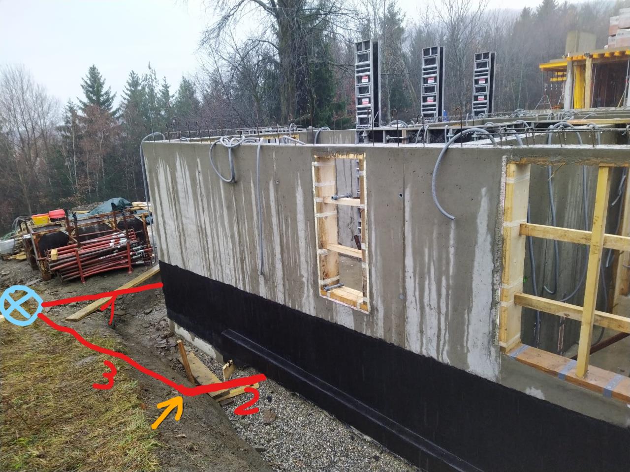

bitte um Euren Input.
2021/20211208555444.jpg
Das blaue X ist unser Kanalschacht auf unserem Grund.
1 ist das bestehende Rohr
2 ist unsere Abwasserleitungen die mit einem 30° Bogen in 3 und dann in den Schacht führt.
Das Rohr 3 ist ca 3 Meter lang.
Frage: Brauche ich bei dem Bogen einen zusätzlichen Revisionsschacht ?

Hast du im Gebäude die Möglichkeit,  ein Putztürl einzubauen zum spülen?

Meine Meinung, ein klares NEIN.  Ich nehme an, die Bezeichnung "Schmutzwasser" inkludiert auch Fäkalien.  Und wenn es sich um  150-er Polokalrohr handelt, dann wird dir das in 100 Jahren nicht verstopfen - vorausgesetzt das Gefälle mit ca. 1.5-2% ist vorhanden. Und falls es wider erwarten doch zu einer Verstopfung, dann gibt es einen  Hochdruck-Rohrreinigungsschlauch mit Reinigungsdüse vorne dran.  In Verbinung mit einem Hochdruckreiniger kommt man da locker 20 Meter und noch mehr in das Rohr rein.

Nein, weil du ja problemlos vom wenigen Meter entfernten Kanalschacht aus putzen kannst. Laut unseren Kanalbestimmungen musste nur alle 30m ein Putzschacht gemacht werden.
