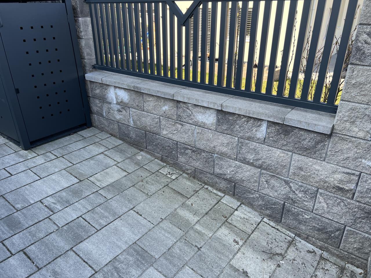

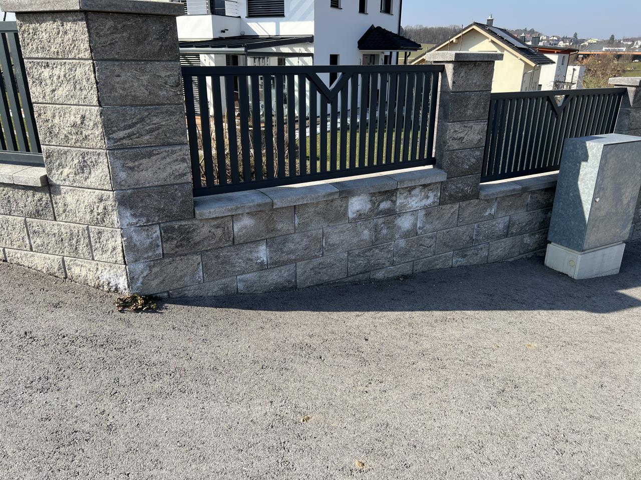

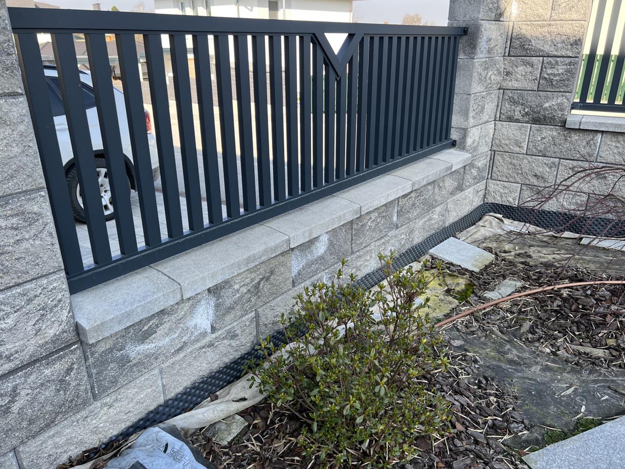

Im Winter 2021/22 sind dann wieder kleinere neue Flecken aufgetreten, aber es hielt sich noch im Rahmen. Jetzt ist es aber wirklich katastrophal - die Kalkausblühungen sind hinsichtlich Anzahl schon ähnlich wie vor der Reinigung im Juli 2021, teilweise aber noch viel intensiver - exemplarisch ein paar Fotos:
Ich bin etwas ratlos, wie das weitergehen soll. Den Hersteller habe ich noch nicht erneut kontaktiert. Gibt es hier im Forum auch andere Betroffene, die über ihre Erfahrungen berichten können?
