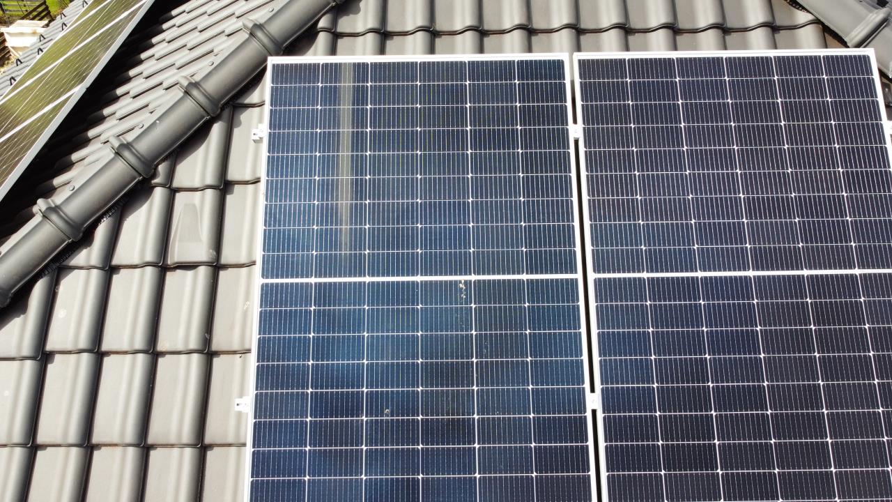

Unsere PV wurde nun endlich montiert. Ein Modul hat allerdings eine optische Auffälligkeit. Ein brauner Strich (links oben).
Der Elektriker meint die Lötstellen schauen gut und normal aus. Das Modul sollte also funktionieren und dieselbe Leistung wie die anderen bringen. Ich selbst bin etwas skeptisch. Ich hatte das Modul nur kurz in der Hand und hab versucht mit einem Tuch den Fleck wegzuwischen. Ging nicht. Was kann das sein? Sollte ich gleich reklamieren oder mal abwarten bis die Anlage in Betrieb geht?

Trübung vom Glas vielleicht?
Die Frage ist, wie willst du jemals die Minderleistung dieses Moduls feststellen? Dazu müsstest du ja differentiell messen.

allein schon vom optischen her reklamieren!

Ich würde es auch auf alle Fälle reklamieren. Selbst wenn es nur ein "optischer Fehler" sein soll, aber keine Funktionsbeeinträchtigung vorliegen sollte.
Ich kaufe ja auch kein neues Auto mit einem Lackfehler, auch wenn das keinen Einfluss auf die Fahreigenschaften hat...

Ich habs reklamiert. Wie ihr sagt, auch wenn es nur eine optische Sache sein sollte, es sieht vom Boden aus nicht schön aus. Mal sehen welche Rückmeldung kommt. Sollte ja keine große Sache sein.

Rückmeldung auf die Reklamation: Die Firma geht davon aus dass das Modul normal funktionieren wird und es nur eine optische Sache ist. Das Modul wird trotzdem getauscht.
