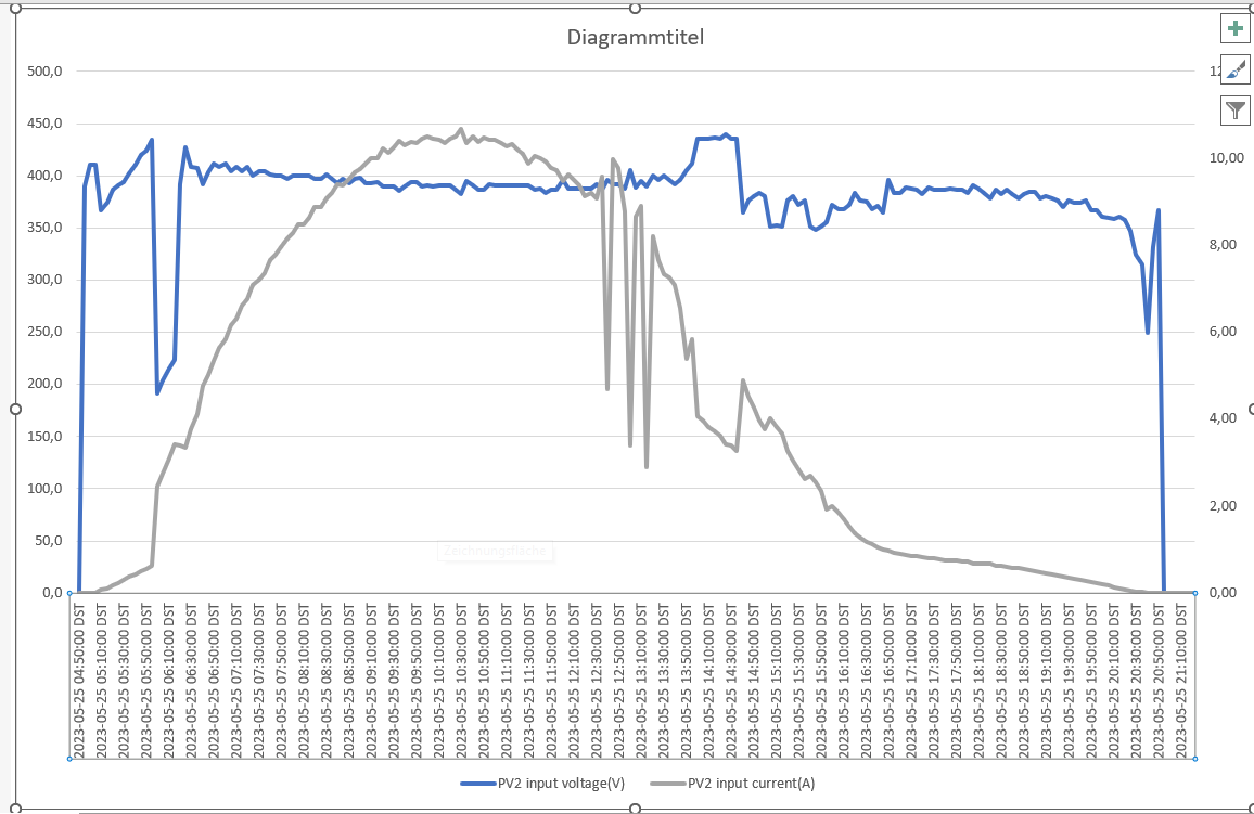

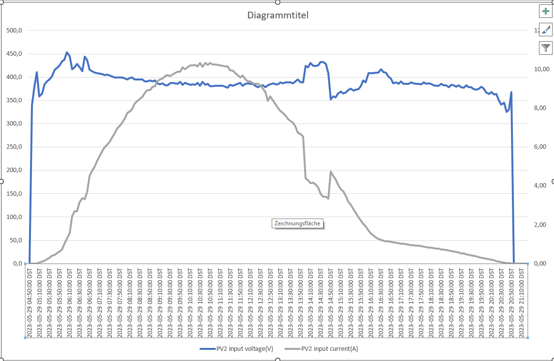

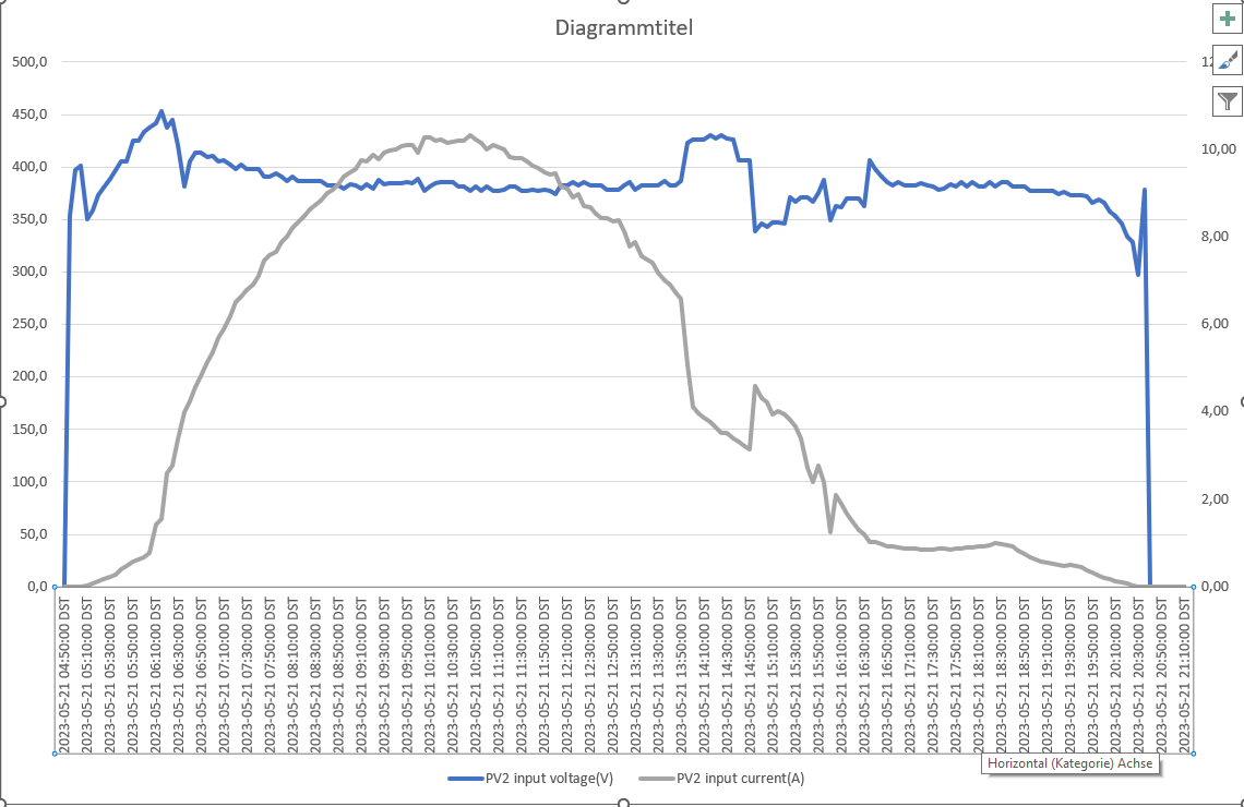

bei uns ist seit Mai ein für mich nicht verständliches Phänomen.
Jeden Tag, zur gleichen Zeit, geht die DC Spannung vom Ost String hoch und der Strom (& Leistung) runter.
Schauen so Digramme bei Schattenwurf aus?
(Da unser Haus frei steht, sollte es in der Theorie um diese Zeit keinen Schatten geben.)
Unser Dach hat 35° und fast direkte Ost/West Ausrichtung.
Wechselrichter ist ein Huawei sun2000-10KTL-M1.
Die Module (12x) sollten alle seriell sein. Es sind keine Optimierer verbaut.
danke & lg
