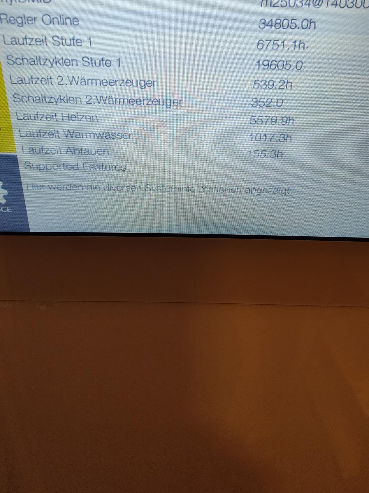

Da ich aber nicht wirklich zufrieden bin und hier einige Themen mitlese, habe ich heute auch mal die Schaltzyklen angesehen, mit für mich erschrecken dem Bild. Über 19000 Schaltzyklen auf 6751 h Laufzeit. Wie ich aus dem Forum mitgenommen habe, sind häufige Schaltzyklen der Tod für die Wärmepumpe.

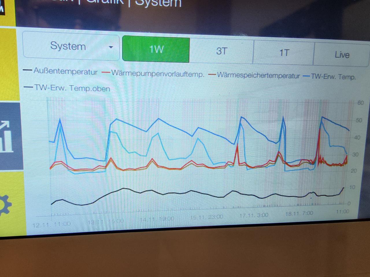

Nun suche ich Händeringend nach Wegen, die Schaltzyklen zu reduzieren. Aktuell sieht die Taktung wie folgt aus, auf eine Woche gesehen.
2023/20231119834562.jpg
Anbei die Schaltzyklen.
2023/20231119207319.jpg

gut dass Du hier aufschlägst, aber schade dass es erst jetzt ist. Deine WP WP [Wärmepumpe] ist definitiv zu groß, da kannst Du Dich bei der Verkaufs-Strategie von IDM bedanken, wurde schon mehrfach hier besprochen.
trotzdem gibt es Hoffnung, zur Not muß man das Ding mit Zeitprogrammen zähmen. Derzeit Takten aber viele WPs, es ist noch recht warm (hier 13 Grad Durchschnitt).
 Die üblichen Tips, bist Du ja schon angegangen:
 - WW nur 1x am Tag
- thermischer Abgleichmit Einstellung der Heizkurve
Unbedingt auch mal in andere Beiträge reinlesen, dieVorgehensweise ist gleich, nur die Parameter der WP WP [Wärmepumpe] nach Hersteller unterschiedlich.

habe eine iPump 2-8. Der Installateur hat die Maximalleistung meiner Erinnerung nach auf 70 % begrenzt. Damit kann sie max. auf 5,6 Kw raufgehen. Ich hatte im ersten Betriebsmonat bisher 146 h Laufzeit Stufe 1 und 79 Schaltzyklen.
Vermutlich geht das auch bei der 3-13. du kannst ja zb mit 80% starten und dann in 10er-%-Schritten nach unten gehen.

Ansonsten habe ich mal die Heizleistung weiter reduziert (war bereits auf 80%)
