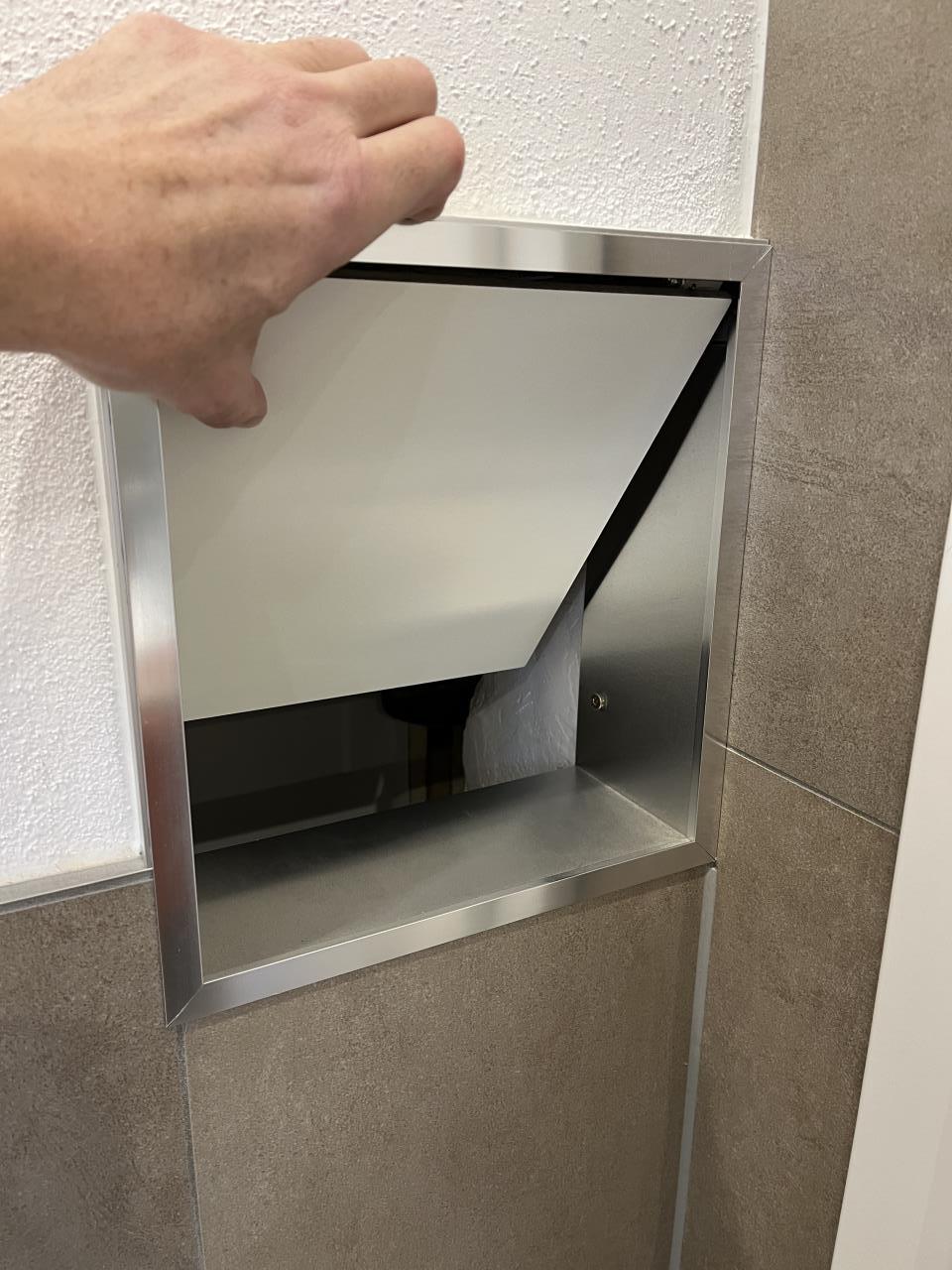

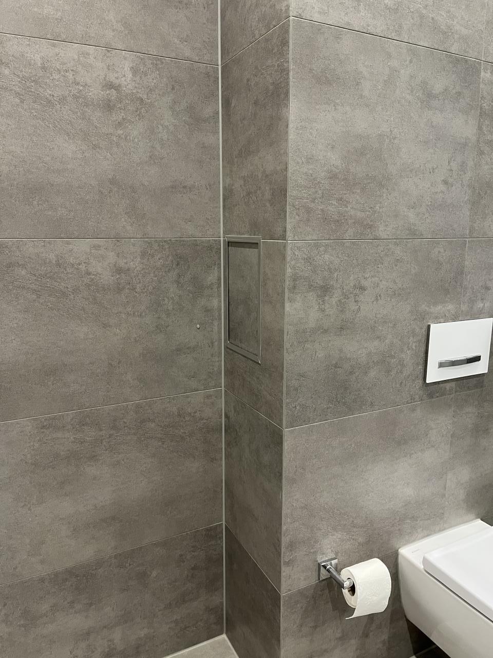

Ehrlich gesagt, habe ich keinen extra Aufwand für Schalldämmung betrieben. Man muss schon bewusst hinhören, um das Schleudergeräusch der Waschmaschine in den darüber liegenden Badezimmern wahrzunehmen. Statt Revisionstüren habe ich nach innen schwingende Klappen eingebaut.

Wow, sehr gelungen! Danke für die Bilder! Die Klappen sind eine super Idee, hast du die selber angefertigt?
  •  Bembel
13.1.2025  (#14)
Danke. Ja, die Klappen sind Eigenbau. Die weisse Platte ist HPL, die graue ist Feinsteinzeug wie die Fliesen.
Die Rahmen bestehen aus Alu T-Profilen in Chromoptik.
