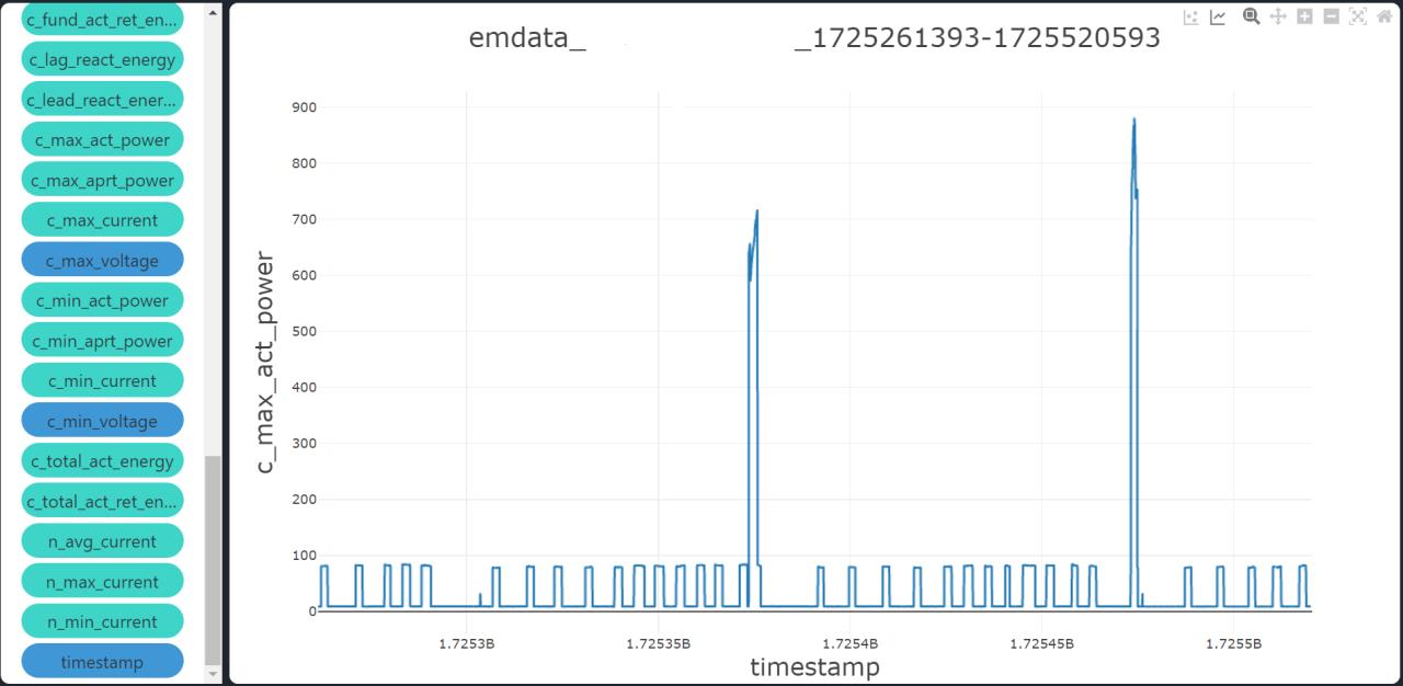

Ich habe eine Wärmepumpe NIBE SMO S40 + NIBE F2120-20 (Heizung + Warmwasser).
Bei der Installation habe ich auch einen Shelly PRO 3EM installiert um den Stromverbrauch zu monitoren.
Mir ist dabei aufgefallen, dass es einen zyklischen Stromverbrauch auf einer Phase (C) von ca. 80 Watt gibt, dort hängt auch das SMO S40 (im IDLE hier ca. 8 Watt)
Falls ich die Analge in diesem Zustand komplett ausschalte (5s drücken am SMO S40), dann geht der Stromverbrauch wieder runter - dh. ich denke der Stromverbrauch hat was mit der Anlage zu tun ;)
Im Anhang der Stromverbrauch von ca. 2 Tagen Anfang September: Man sieht 2x eine Warmwasserbereitung (>700 Watt, jeweils 1 pro Tag) aber des öfteren ein Stromverbrauch auf Phase C von ca. 80 Watt.
Habe auch schon kontrolliert ob evl. eine Pumpe oder ähnliches geschalten wird - aber konnte noch nichts finden.
Vielleicht hat jemand dafür eine Erklärung ?
Danke Peter

Habe seit einigen Jahren genau die gleiche WP WP [Wärmepumpe] und Steuerung.
Die zyklische Zuschaltung von 80 W ist die Verdichterheizung. Die versaut den SCOP vor allem während den Sommermonaten wenn nur WW WW [Warmwasser] erzeugt wird. Ist aber leider nicht zu vermeiden...
