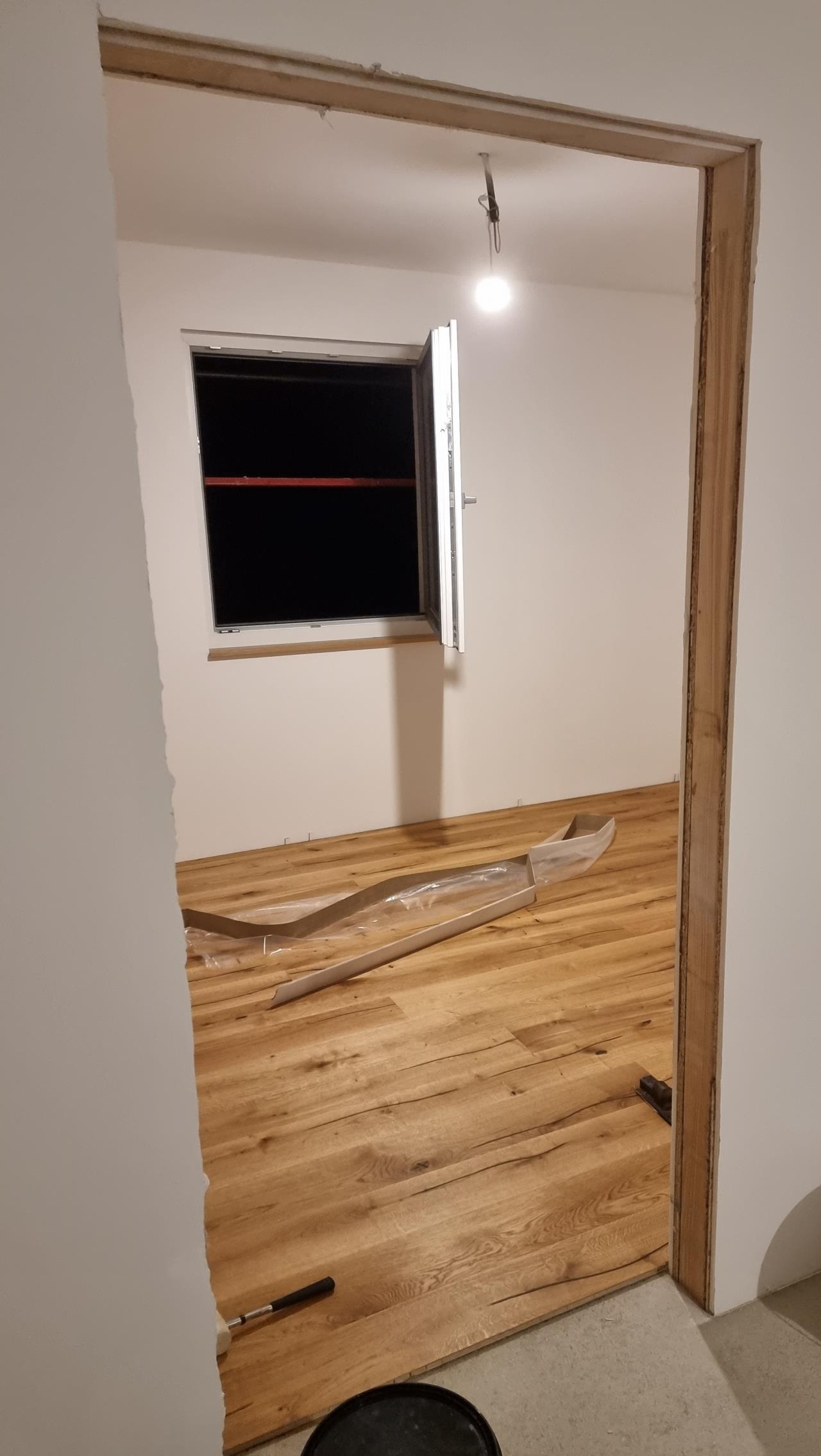

Wir haben noch einen Durchang zu unserem Schrankraum, welcher nun doch keine richtige Tür bekommt.
Nun ist bei diesem Durchange die Laibung natürlich noch "roh" (Holzstaffel, osb plus rigips außen beidseitig)
Wände im Schlafzimmer und Schrankraum sind schon fertig gespachtelt/gemalt.
Was ist eine einfach/günstige Variante die Innenseite des Durchgangs jetzt zu verblenden?
mit Rigips verkleiden würde wahrscheinlich wieder bedeuten das auch an den außenwänden wieder gespachtelt und gemalt werden muss. Das will ich eigentlich vermeiden.
Zarge (ohne Tür) wär mir noch eingefallen.
Gibts sonst noch irgendwelche Varianten?

hab auf die schnelle nur ein Baustellenfoto. schaut aber immer noch so aus. nur halt bereits komplett mit Boden und fertig eingerichtet. Will daher so wenig wie möglich Dreck machen:

also optisch könnt ich mir das mit Holz schon sehr gut vorstellen...vielleicht etwas rustikaleres zum Boden passend. Preislich hab ich keine Vorstellung was das ausmachen könnte, ist aber wie gesagt sicher nicht die günstigste Variante

Du hast nur zwei Möglichkeiten:
- Gipsplatten an Laibungen schrauben, Kantenschutz setzen, Spachteln + malen
- Türzarge setzen, beim Bestellen eine ohne Band-Vorbohrungen und Schlossblech nehmen.
Zweiteres ist vielfach teurer und optisch finde ich Ersteres schöner.
Einfach nur in die Laibung zB weiße Platten ohne Rahmen kleben geht nicht, weil ja das Gipskarton wandseitig wellig abgeschnitten ist und man keine schöne Kante hat. Daher brauchst Du eine umfassender Zarge, wenn Du nicht malen willst.
