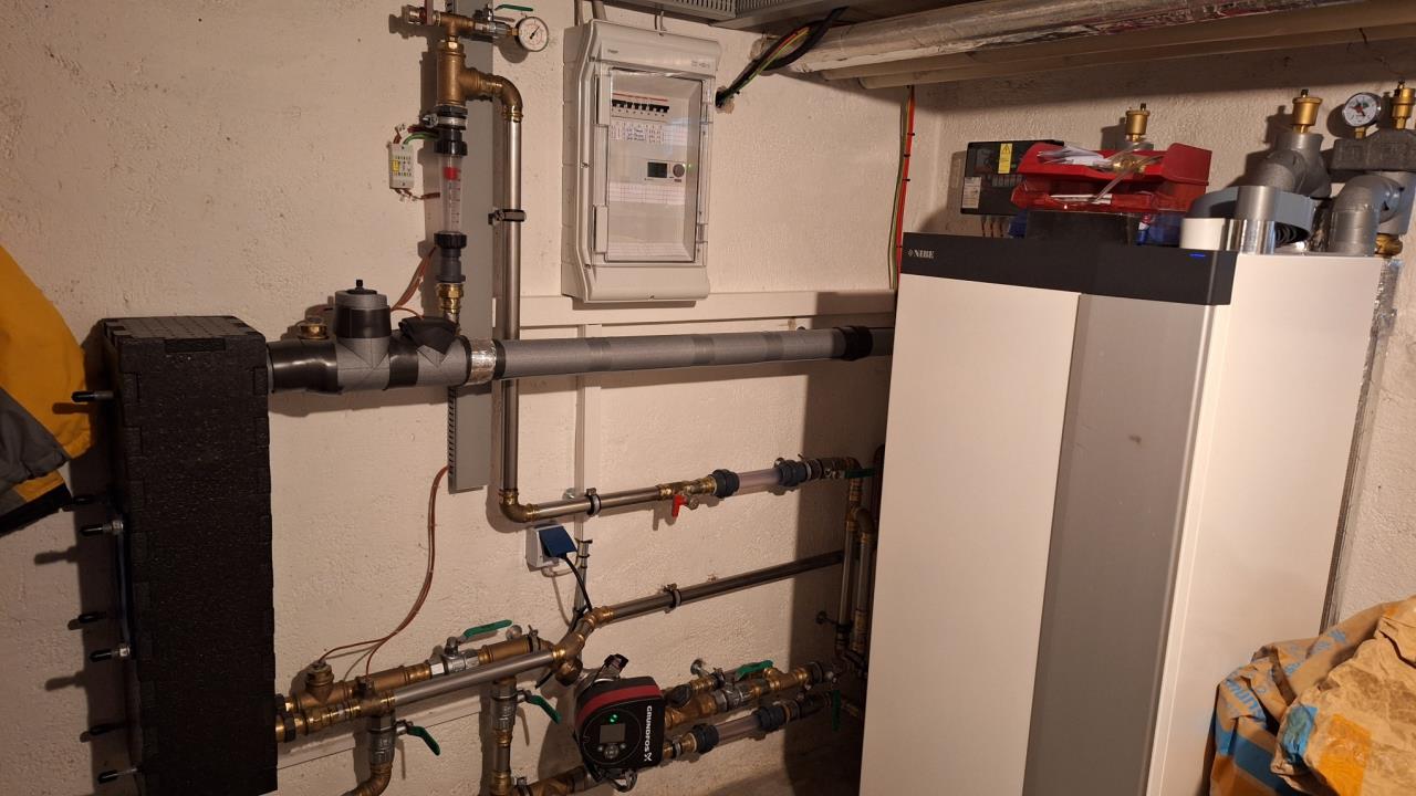

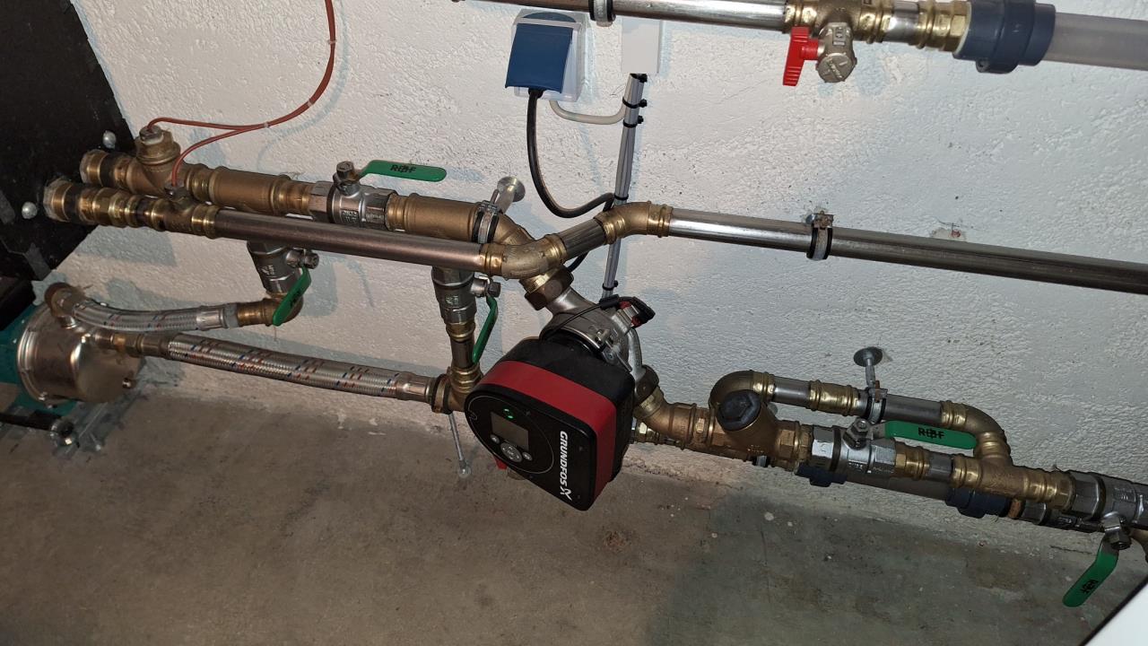

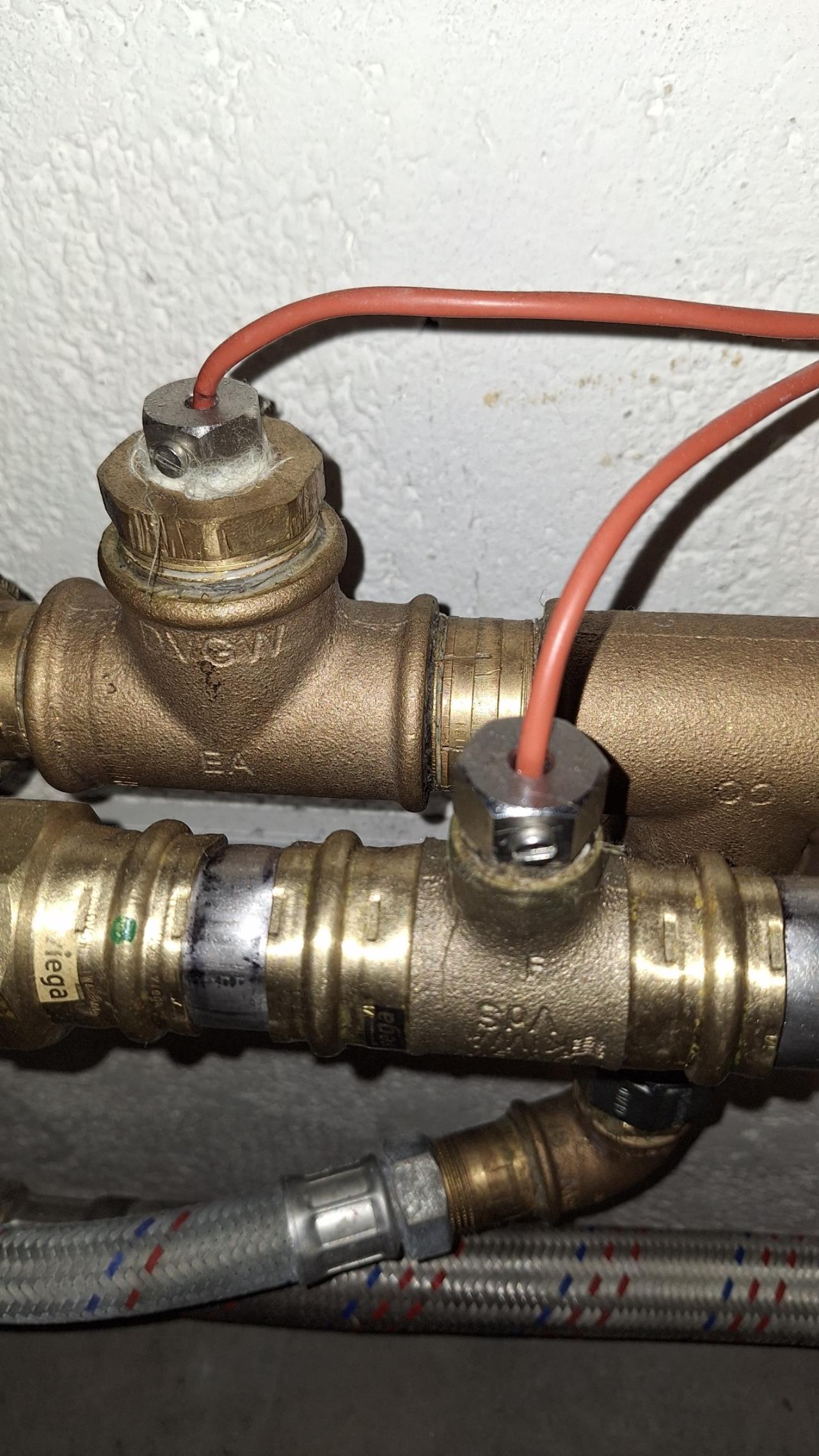

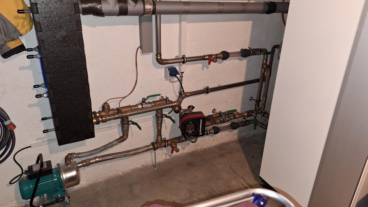

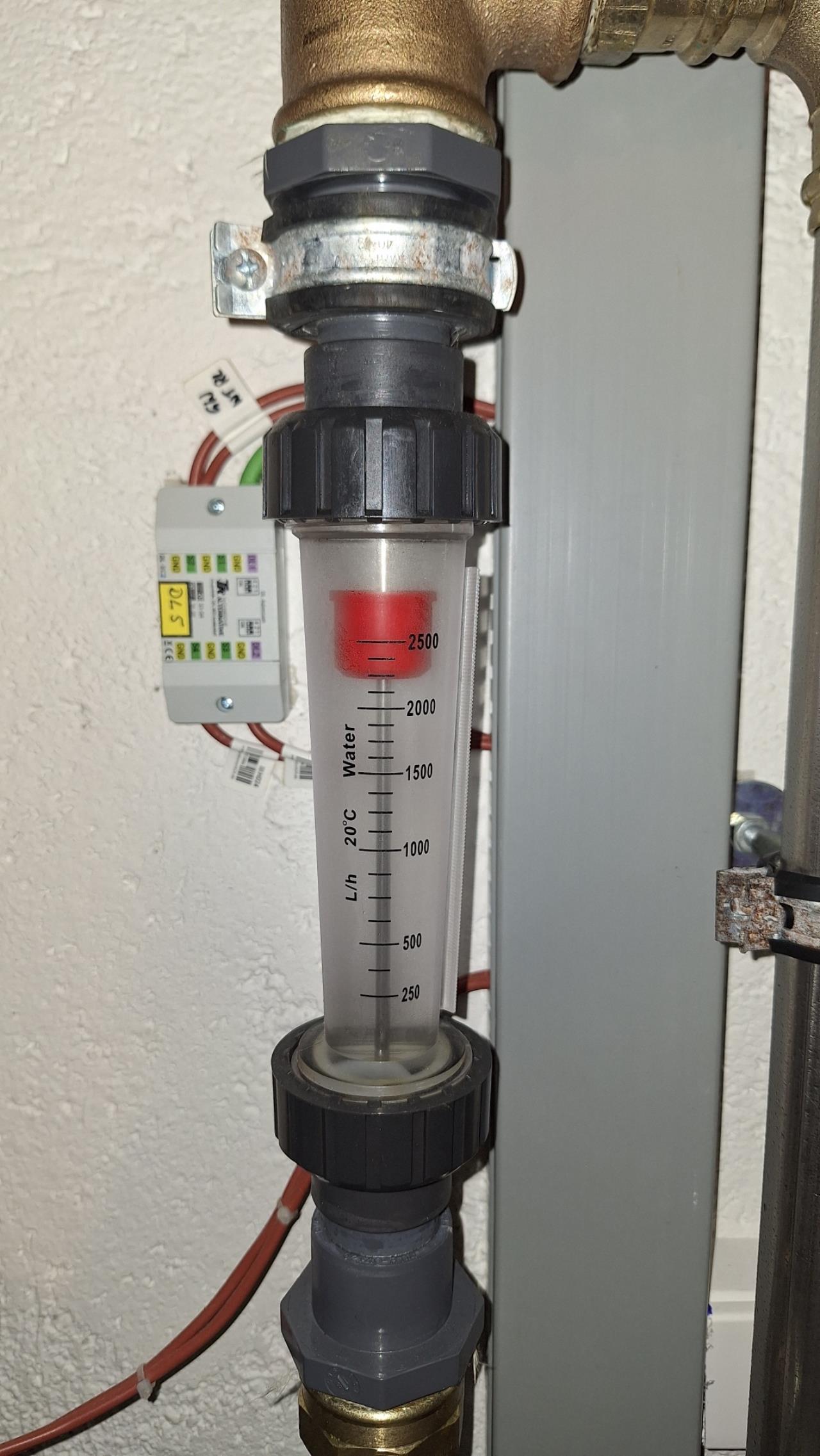

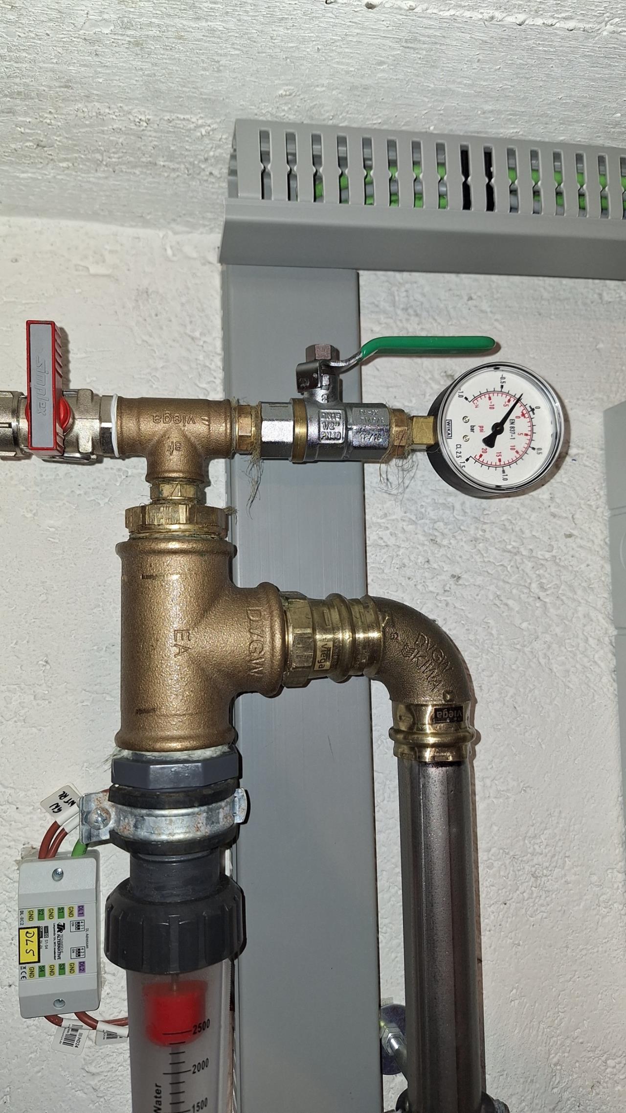

hier ein paar aktuelle Bilder vom jetzigen Stand. Der Saugheber funktioniert weiterhin einwandfrei.

Hi,
hast du keine Probleme mit angesaugten Teilchen aus dem Brunnen? Einen austauschbaren Feinfilter sehe ich bei dir nicht.
Bei mir ist so ein BWT E1 Filter verbaut, den wechsle ich alle paar Monate mal und spüle ihn. Da hängen doch immerwieder Teilchen drin, die den Wärmetauscher irgendwann mal verlegen würden.
  •  passra
10.11.2024  (#2)
Einen BWT-Filter hatte ich zuerst auch drin, die Dinger sind aber nicht unterdruckdicht und somit nicht für einen Saugheber geeignet. Die Dichtungen dichten nur bei Überdruck innen und werden dann in den Sitz gepresst, bei Unterdruck funktioniert das nicht.
Ich mache mir da auch wenig Sorgen, der jetzt verbaute Schmutzfänger ist jedes Jahr sehr sauber bis auf eine Handvoll Sandkörnchen is da rein gar nichts.
