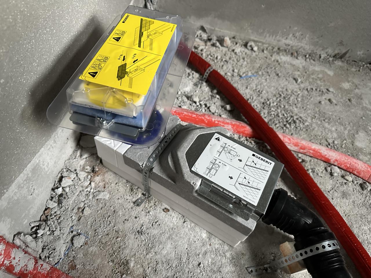

Hallo, was für eine Duschleiste würdet ihr empfehlen (Ablauf Boden)? Schwanke zwischen den Herstellern Geberit und Hans Grohe. Da man ja da nicht schnell was tauschen kann, da ja alles unter den Fliesen liegt, geht es mir eigentlich um die Langlebigkeit. Keine Ahnung ob der Geruchsverschluss von Hans Grohe in 10 - 15 Jahren auch noch so funktioniert wie in den erten Jahren, sonst sieht er eigentlich recht sorgenfrei aus. Mir geht es zweitrangig um das Design eher um die Langlebigkeit. Möchte nicht den Boden in 15 Jahren wieder aufstemmen da ich mich für das falsche System entschieden habe. Geberit könnte schwierig werden, wenn wirklich der Siphon unter den Fliesen verstopft ist!! Habe den Hans Gohe leider noch nicht in Natura gesehen damit ich mir ein Bild machen kann.

Wir haben so eine Geberit Einlaufrinne und da kann man den Deckel mit Plastikinnenteil herausnehmen und dann reinigen.
_aktuell/20250222763448.jpg

Danke für die Anwort, genau die meine ich, bei dieser sehe ich das Problem ( vielleicht ist es ja auch keines darum Frage ich ja), dass der Siphon nicht mehr zugänglich ist wenn später einmal verstopft.

Geberit kann ich sehr empfehlen. Hatte noch nie Probleme seitdem ich die verbau, auch nicht bei Kunden.
Was noch top ist wäre die Dallmer Wal

Danke, dann wird es Geberit werden.
