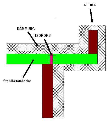

Hallo miteinander,
möchte mich informieren, wie ihr eure Flachdächer mit Dachvorsprung realisiert habt.
Mit oder ohne Isokorb.
Habe eine Detailzeichnung reingestellt wie es mit vorgestellt habe.
Die Frage ist, ob ich einen Isokorb wirklich benötige!
Wie habt ihr die kleine Wärmebrücke gelöst?
Kann man das auch günstiger lösen, eventuell XPS?
Danke im Voraus

  •  arnobau
29.10.2011  (#2)
@gaagi85 - Den Isokorb kannst du dir sparen, wenn du wie auf der Zeichnung alles rundum isolierst. Den Isokorb brauchst du nur bei unisolierten Auskragungen - Balkon etc.

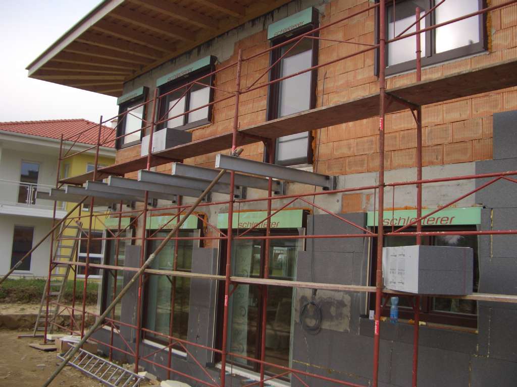

  •  Anschi2
30.10.2011  (#4)
Hallo! - Wir haben bei unserem Balkon Isokörbe verwendet!
Mir wär das rundherumisolieren (auch beim Dachvorsprung) viel zu wuchtig!

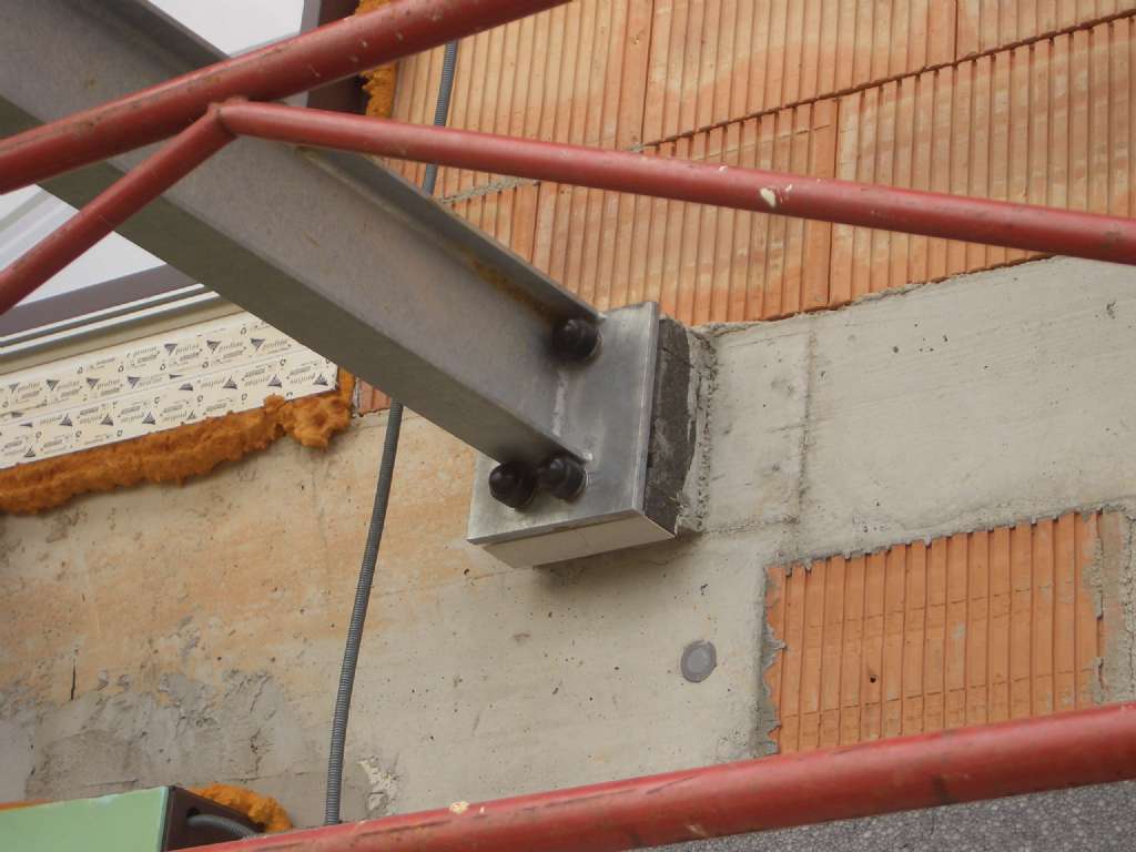

  •  Anschi2
30.10.2011  (#6)
Hallo Gaaagi! - Ich glaube dass wir die ISOPRO® Typ SK SQ – für frei auskragende Stahlkonstruktionen verbaut haben.
Zuerst wollten wir keine Stahlkonstruktion für unseren Balkon, sondern eine aus Holz, das ist statisch dann nicht gegangen, da unser Balkon auch übers Eck geht.
Im Angebot haben wir deshalb die falschen stehen, hab aber mit meinen Freund grad gesprochen und der meinte dass wir ca. 300€ pro Stück inkl. Montage bezahlt haben. Wir haben 10 Stück gebraucht.
Da unser Balkon nicht unterstellt ist sondern frei auskragend haben wir die teurere Variante gebraucht.

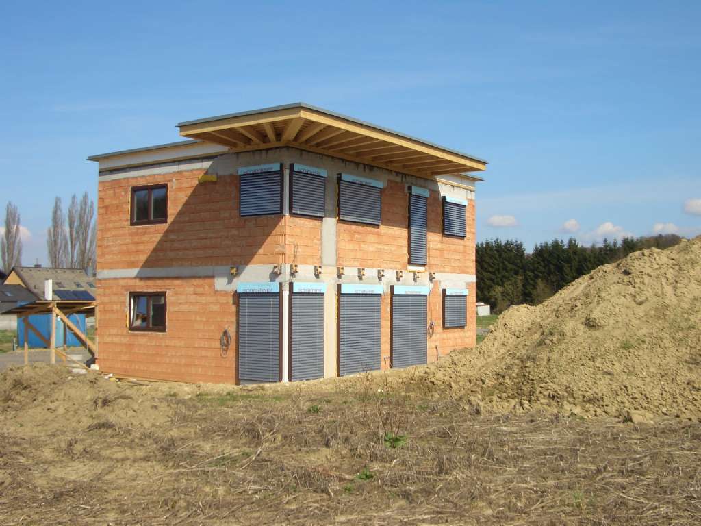

Noch ein Foto von unserer Südseite zur Erklärung:
2011/2011103015896.JPG
Da nochmals ein Foto ums Eck:
2011/20111030901286.JPG
Anja
  •  gaaagi85
30.10.2011  (#7)
@Anschi2 - Danke für die Fotos - schönes Haus habt ihr.
300€ wären mir persönlich zu viel, da sich unser Balkon über die gesamte Länge des Hauses zieht. Uns wurde ein Schöck Isoborb XT.
Wir werden den Balkon mit Isokorb machen und den Dachvorsprung umlaufend isolieren.
