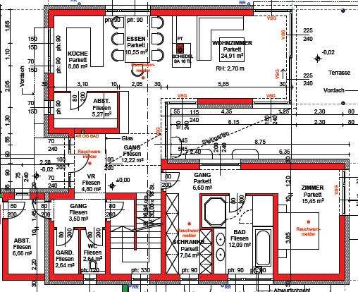

wenn ich den Fensterlieferanten frage ist das Fenster natürlich nötig,... Aber weil ich sowieso auf der kompletten NW Ansicht die Fenster ändere, wollte ich mal nach euren Meinungen fragen, ob ihr das Fenster im Stiegenhaus für notwendig erachtet?
Danke für Eure Hilfe.
Ach ja, solltet ihr sonst noch Änderungen im Plan finden, die ich noch durchführen kann, (bis jetzt steht nur der Keller*G*), freue ich mich auf Eure Ratschläge.

hier der ausschnitt vom plan -
2012/20120427292507.JPG

das ganze wirkt sehr verwinkelt mit richtig viel gangflächen.
sind das im schrankraum kästen oder regale? wenn regale, würd ich eher noch das fenster weglassen, als das fenster beim stiegenaufgang. bei dem kommts auch drauf an, wie oben die situation mit licht ist.

@atma - das sind unsere bestehenden schrankraumkästen. die richtig tief und groß sind.
findest du wirklich, dass es viele gangflächen sind?
ich habe einen seperaten schlafbereich.
der eingangsbereich ist eine galerie, d.h. die fenster gehen bis in den zweiten stock hinauf. somit weißt du jz ca wie die lichtsituation im obergeschoß ist,...
mir war es wichtig einen großzügigen eingangsbereich zu haben.
aber danke für deinen input!

fenster im Stiegenhaus - würde ich lassen.
Mein Senf zur restlichen Planung:
Den Bereich Garderobe/Gang/Wc würd ich umgestalten, da so wie es jetzt ist, für die Garderobe wenig Platz bleibt.
Bad und SR würd ich tauschen, weilst dann, wenn jemand im Bad ist, nicht alles hörst, dann könnte der SR auf größer werden, wenn du durch diesen ins SZ gehst.
Nächstes Thema: Schatten auf den Nachbarn - Einspruch?
