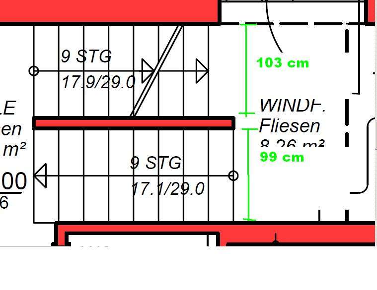

Mir ist bei der Rohbau Kontrolle aufgefallen - dass die Wand zwischen den Stiegen (siehe Foto)
2012/20120730655986.JPG
nicht in der Mitte ist
einmal 103 cm Abstand, einmal 99cm
Mein Baumeister würde mir eine 4cm Heraklitplatte raufkleben?
Ist das so fachgerecht und i.O?
Danke

ich.. - ...würde nicht mit heraklith die durchgangsbreite künstlich schmälern, weil optisch wird dir der unterschied nicht auffallen.

hallo - wie wurde die Spindelwand gemacht? 10er Wienerberger? dann soll er es umreißen,
ansonsten könnte er die die 4cm aufdopplen, dann muss er aber etwas beim Preis nachlassen,
lg
johannes

bei uns sinds auch ein paar cm unterschied, da man es optisch ned sieht und wir kein problem mit de stiegenbelag bekommen, haben wir einen preisnachlass vereinbart.

ist das nicht etwas kleinlich?
sieht ja kein mensch

sag ihm er solls beim verputzen ein bisserl kaschieren und dir dafür beim preis was nachlassen. win-win situation :)

finde - die lösung von db am praktikabelsten - WENN das das einzige Problem ist.
Grundsätzlich sollte man davon ausgehen, dass ein Maurer dass korrekt mittig hinbekommt.
Wie sind euch die 4 cm aufgefallen?

da mans bei uns optisch ned sieht, haben wir da nix mit dem putz kaschieren müssen. fällt nur auf, wenn man die stiegen fürs bestellen der stiegenplatten nachmisst. ;) gegen eine preisminderung hat man aber als kunde nix dagegen.
