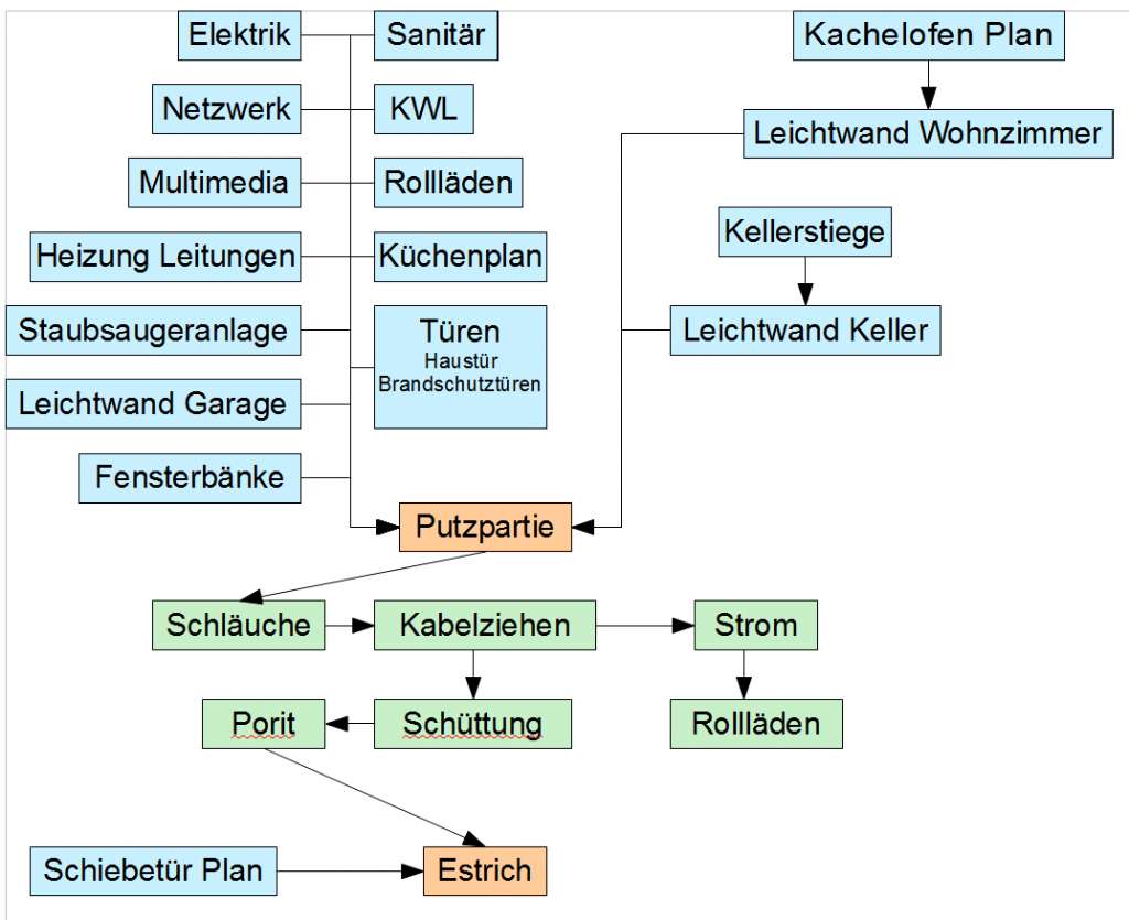

.da wir alles außer innenputz und estrich selber gemacht haben, hab ich mir ein richtiges Organigramm gemacht, was alles bis zum Innenputz fertig sein muss, das hat die Sache dann schon übersichtlicher gemacht:
Elektrik: stemmen, Dosen setzen und Schläuche eingipsen Sanitär: Wasseranschlüsse und Abflussrohre ;) Die rechten Punkte (Kachelofen, Garagenstiege ect) waren natürlich individuell für uns Nach dem "porit-Legen" fehlt im Organigramm noch "Fußbodenheizung legen", wir habens aber trotzdem nicht übersehen! ;) Die Fenster fehlen hier, da wir diese aus "Winter-Gründen" schon vorher reingegeben haben, sprich als erstes. Was staubtechnisch nicht optimal war, dafür sparten wir uns das provisorische Abdecken aller Fensteröffnungen. Idealerweise kommen die Fenster NACH allen Stemmarbeiten rein, damit nicht so viel Feinstaub in die Scharniere kommt. Wir haben diese aber abgeklebt, was auch geholfen hat. |
