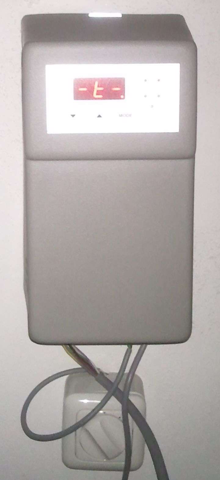

Unsere drei Jahre alte DomoAir KWL KWL [Kontrollierte Wohnraumlüftung] zeigt ständig den "-t-" - Fehler im Display des Steuergerätes (s. Bild
2013/20130222382335.JPG), um dann kurz darauf zwischen den Lüftungsstufen 1 bis 3 hochzuschalten. Anschließend erscheint wieder der "-t-"-Fehler.
Nur ein Ziehen des Netzsteckers unterbricht den Teufelskreis. Das Einstellen von Datum/ Uhr (Menü->1)nützt nur kurzzeitig.
Dann beginnt das Spiel von vorne - bis zu 5x täglich!
Auf eine Antwort eines DomoAir-Technikers warten wir bzw. unser KWL KWL [Kontrollierte Wohnraumlüftung]-Bauer schon seit fast 5 Wochen!
Vielleicht kann uns hier jemand helfen und hat einen Rat?!

Was bedeutet -t-? Schon in der Serviceanleitung nachgeschaut?

leider gibt es dazu keine Fehlerbeschreibung.
Wir hatten vor ca. 4 Wochen mal Kontakt zu einem domo-Techniker, der den Fehler so auch nicht kannte, eine Vermutung äußerte und uns etwas mailen wollte....Dabei blieb es bis jetzt.

-t- bedeutet "Zeitschaltuhr ist nicht richtig programmiert"

Yep, hab ich mich falsch ausgedrückt - der Fehler wird beschrieben, aber leider nützt die Neuprogrammierung nichts, denn diese verliert das Steuergerät permanent wieder und bisher haben wir die von DomoAir zugesagte dauerhafte Lösung nicht per Mail erhalten......
27.2.2013  (#5)
Dann kontaktier domoair bzw. deinen Lüftungsbauer nochmal und ersuche um Kulanzaustausch der Steuerung...die anscheinend nicht ordentlich funktioniert.
aehm... schon mal dort täglich angerufen? Wer schreit, bekommts.
