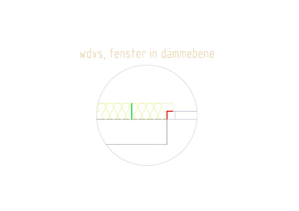

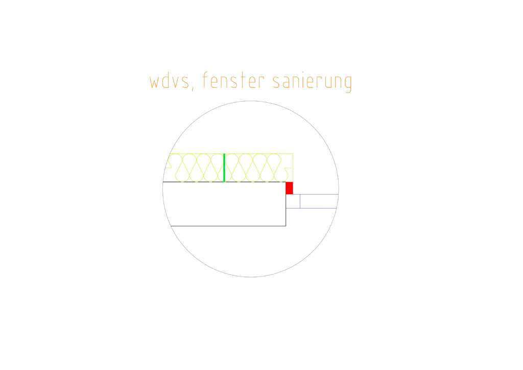

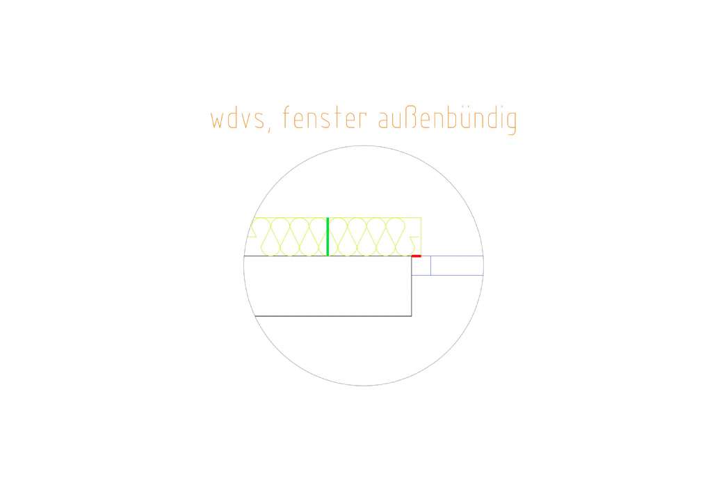

in ein paar threads der letzten zeit ist es um die probleme/wärmebrücken beim fenstereinbau in monolithischen wänden (stichwort 50-er ziegel) gegangen.
ich hab die gängigen situationen skizziert, damit man sich das thema besser vorstellen kann: der dicke grüne strich ist die ungestörte dämmebene und steht für den wärmestrom durch diese. der rote strich steht für die schwachstelle/wärmebrücke. je größer die längendifferenz zum grünen desto stärker die wärmebrücke...
zuerst der klassische sanierungsfall: einbau im mauerwerk, 1/3 von außen. dann die nachträgliche dämmung der laibung -> ergibt eine flächige wärmebrücke

dann die verbesserte variante: fenster außenbündig in der laibung. die flächige reduziert sich zur linienförmigen wb
2013/20130226453380.JPG
die aus der passivhauswelt stammende einbauvariante in der dämmebene kann die wb völlig beseitigen
2013/20130226827601.JPG
