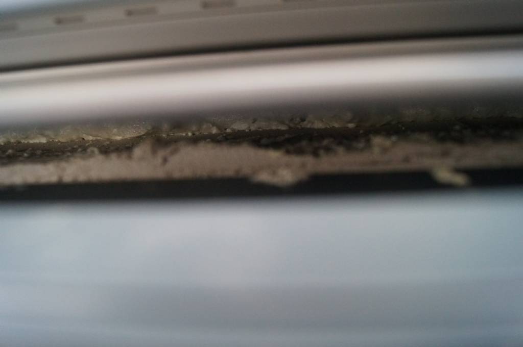

bei unserem Haus ist die Fassade so gut wie fertig. Jetzt habe ich zwei Fragen dazu. Zum einen wegen dem Rollokasten (siehe erstes Bild).
2014/20140513747722.JPG Hier ist es beim kleben vom Styropor passiert das ein wenig Kleber auf der Rollo geklebt ist.

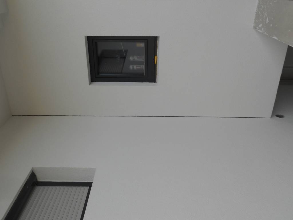

Und zum zweiten wegen dem Spalt zwischen Haus und Garage. Wie kann ich diesen am besten verschließen. Mit Acryl oder irgend etwas anderem.
2014/20140513323543.JPG

Den Spalt zwischen Haus und Garage würde ich gar nicht verschließen da das sowieso wieder aufreißt. Es gibt zwar Profile mit einem Netz zum einspachteln - aber da die beiden Gebäude auf 2 separaten Fundamenten stehen wirst Bewegungen in der Fuge haben. Stell eine hohe Kübelpflanze hin wenns euch nach 2 Monaten noch stört.
14.5.2014  (#2)
ist da kein spezielles eckfugenprofil eingearbeitet worden?
da hat man drunter einen winddichte schlaufe und kann wahlweise weiß abdecken oder schattenfuge lassen.
es geht ja auch um wind- und schlagregendichtheit ...
http://www.brillux.de/?L=0&id=113&Cat=295718

sorry für meine späte Antwort. Eckfugenprofil wurde natürlich eingearbeitet aber leider sieht man halt den Spalt zwischen Garage und dem restlichen Haus.
