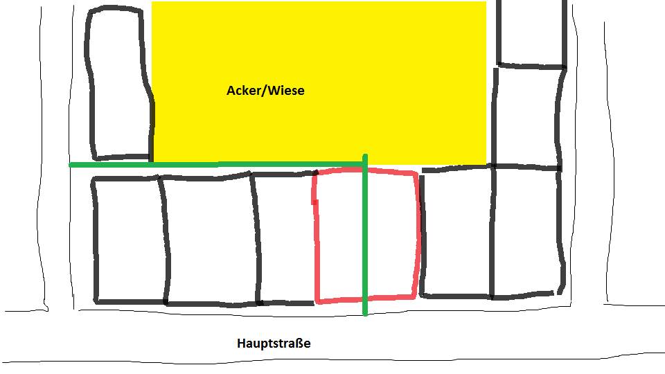

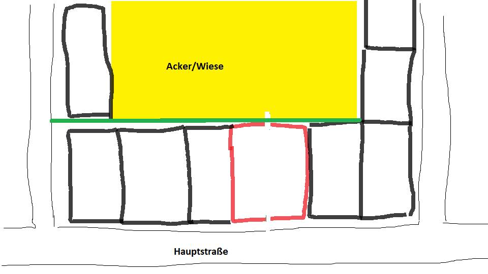

Lösung könnte sein, ob die Straße nicht seitlich sein könnte.
Wenn es bereits im Bebaungsplan ist, dann hast a Pech. Es entstehen dann zwei Bauplätze. |
Natürlich könnte die Straße seitlich sein, aber ich sehe es trotzdem nicht ein das wir ca.300m2 Grund abtreten sollen, dabei das Grundstück "zerstört wird" nur damit ober uns der Grund aufgeschlossen werden kann!
Eine Möglichkeit wäre das die Straße auch durch andere Grundstücke geführt werden könnte und jeder von denen nur ~40-60m2 abgeben müssten. Nicht durch mein Grundstück mitten durch sondern einfach gerade aus weiter. Dabei wäre die Straße allerdings eine Sackgasse |

Was mich etwas sauer macht ist das was du angesprochen hast und zwar das sie versuchen durch mein Grundstück die oberen Gründe aufzuschliesen. Diejenigen, die davon nutzen haben, nämlich denen den die oberen Grundstücke gehören wollen nichts abtreten und sind natürlich dafür, das mitten durch unser Grundstück die Straße gebaut werden soll. 😡 |
Najo, die Meinung der anderen Grundbesitzer ist eigentlich nicht so relevant.
Kann man die Straße nicht oberhalb von dem Acker bauen? Müssten die 3 Grundstückbesitzer links unten nicht ohnehin auch etwas abtreten bzw. wem gehört die Fläche zwischen den beiden linken Grundstücken? Wenn dort schon Bauwerke stehen, ist´s ohnehin nicht so einfach, eine Grundstücksabtretung zu erzwingen... Dazu müssten diese nämlich ihre Grundgrenzen ändern oder ein bewilligunspflichtiges Bauvorhaben haben (Einfriedung, Abstellfläche usw.). Ich bin leider auch nur ein Laie bez. Bauordnung, vielleicht äussert sich karl10 nochmal, er ist da der Forumsexperte ![]() Die Baubehörde/Gemeinde versuchen leider auch oft den Weg des geringsten WIderstandes zu gehen, liegen damit aber nicht immer richtig und kommen dann auf die skurillsten Ideen. Ich habe kürzlich meine etwas größer gewordene Garage nachträglich bewilligen lassen und im zuge dessen auch die Grundstücksgrenzen berichtigt. Die Baubehörde wollte dann, dass ich ca. 60 m2 Grund abtrete, weil sie der Meinung war, dass nur bei meinem Grundstück die Straßenfluchtlinie plötzlich um 3 Meter zurückspringt....konnt´s aber anhand von Bebauungsplan und Flächenwidmungsplan nicht belegen. Nach meiner Berufung war das Thema aber dann auch gegessen ![]() |
Wenn das gelbe Grundstück auf Bauland umgewidmet werden soll, dann sollte die Abtretung der Flächen für das öffentliche Gut vom gelben Grundstück abgetreten werden. Schliesslich hat ausschliesslich der Besitzer des gelben Grundstückes einen Vorteil davon. Am Ende der dadurch entstehenden Sackgasse muss wohl ein Umkehrplatz errichtet werden. Auch dieser kann vom gelben Grundstück bedient werden? |

Der Besitzer dieses Grundstück will allerdings nicht so viel abtreten weil er dann statt 12000m2 nur 11500m2 hat😉 Man munkelt auch das er engen Kontakt mit den zu entscheidenen Personen hat, mehr brauche ich auch nicht dazu sagen. |
najo, so einfach gehts dann auch nicht. Kann ja ned sein, dass sie dein Grundstück spalten und du zukünftig übern Zebrastreifen in deinen Garten gehen mußt... |
hmmm.... also ich denke mal dass du dich auf der gemeinde mal erkundigen solltest... mach einen termin beim bauamtsleiter oder dem bürgermeister, und lass dir das anliegen deines nachbars erstmal erklären. ich gehe ja davon aus dass es bei 12000m² ein baulandskonzept geben müsste... dann könnte ich mir vorstellen, das dass nur mit einer ringstraße in der gelben fläche sinnvoll wäre, sonst könnte er darin kaum effizient parzellieren. bei dem gespräch kannst du dir dann in ruhe die meinung deiner gemeindevertretung anhören, und herausfiltern warum unbeding eine teilung angestrebt wird (und vorallem soviel investiert wird). wenn man in der sache von fair sprechen will dann wäre es wirlich die bessere lösung die straße zwischen 2 gründen zu führen (nicht bebaut). auch solltest du versuchen die sache mit dem nachbar mal zu besprechen, und ob er nicht dann auch im einvernehmen etwas von seinem land an dich abtretet oder dich ausbezahlt. wichtig bei der ganzen sache ist ruhe zu bewahren! nie im streit oder in wut auf die gemeinde oder den nachbar zugehen!! das macht alles nur komplizierter und am ende will dir keiner mehr helfen...versuche es mit einem anrainer stammtisch, informiere auch sie und redet darüber..glaub mir ich spreche aus erfahrung, ich hatte ein ähnliches problem. besser den frust kurzzeitig runter schlucken und sachlich bleiben... wenn du der meinung bist deine gemeindevertretung ist parteiisch dann bitte teil es dieser wirklich sachlich mit und erst dann solltest du dich an die nächste instanz wenden (bei uns landesregierung abt. bau) und dich dort erkundigen wie der stand so ist und welche möglichkeiten du hast. auch die arbeiterkammer wäre eine gute ansprechhilfe... wenn alles nix hilft dann kannst du noch versuchen das bürgerbüro deines landeshauptmannes zu kontakten... (ich hatte damals sogar ein telefonate mit meinem...) |
