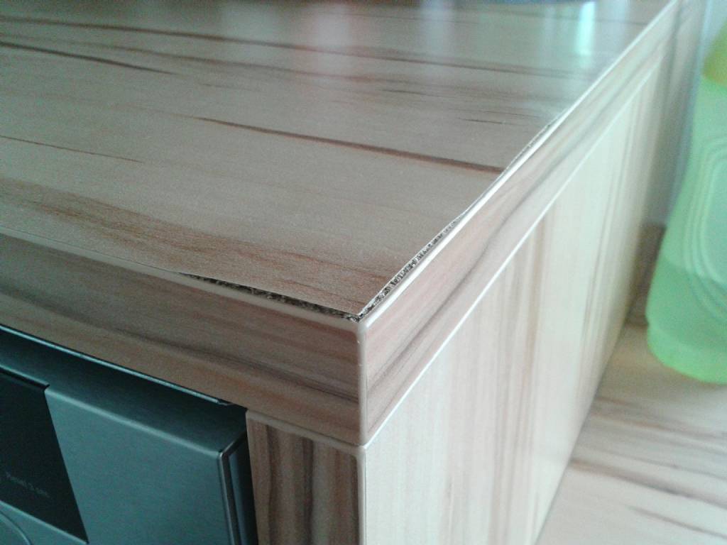

Unsere Kaffeemaschine war irgendwie undicht und die Arbeitsplatte hat sich mit Wasser vollgesogen!
1) Was kann man jetzt noch dagegen tun?
2) Sollte eine Küchenarbeitsplatte so etwas nicht aushalten?

Wasser ist tödlich für so geleimte Arbeitsplatten.
Wo hast Du die Arbeitsplatte bzw. die Küche gekauft? Wir hatten abgeschlagene Kanten, der Kundendienst des Herstellers konnte Wunder wirken. Bei uns siehst überhaupt nichts mehr.

Wie lange ist denn das Wasser gestanden, daß es sich so aufzieht? Das müssen ja Tage gewesen sein... falls nicht, würde ich versuchen zu reklamieren, ich mein, a Arbeitsplatte sollte schon a bisserl was aushalten können (wenn die Umleimer nicht dicht mit dem Furnier verklebt ist, dann ist's mmn a Mangel).

Vielleicht spielt auch der Geschirrspüler darunter eine Rolle. Regelmäßiger Dampf hat schon viele Kanten gelöst ...
24.9.2015  (#6)
wie dick ist denn die furnire? kannst die mit dem daumen mit kraft runterdrücken?
dann könntest evtl versuchen leim dazwischen zu bekommen, geschirrspüler drunter raus und mit schraubzwingen fest zamschrauben und einige tage aushärten lassen. bevor du die wirklich kübeln musst, wärs immerhin ein versuch.

Ich denke einmal, keine Holzarbeitsplatte muss es aushalten, wenn stundenlang Wasser auf der Platte ist.
Schon gar nicht im Randbereich.
Da kannst wohl nur auf Kulanz hoffen.
25.9.2015  (#9)
holz schon aber nicht preßspan. der sieht wasser kommen und ist schon hin...

das ist bitter, besonders bei einer recht neuen küche.
reparieren wie atma vorgeschlagen hat oder wenn das stück nicht besonders groß ist einfach tauschen. wenn der pressspan aufquillt ist es fast nicht mehr möglich die furnier wieder glatt drauf zu bekommen. in jedem fall direkt bei FM nachfragen. die wollen sicher ihren erst seit kurzem mühsam aufgebauten "prämiumruf" nicht wegen sowas zerstören.

Eine Küchenarbeitsplatte sollte das schon aushalten, wenn mal ein paar Stunden Wasser draufsteht. Würd echt mal mit den Fotos zu FM laufen, die werdens schon richten denk ich.
Aber wie schon geschrieben, Presspan braucht nicht viel Wasser um aufzuquillen, da reicht schon ein kleiner Material oder Verleimfehler...

Schichtstoff abgelöst - Ich vermute es war ein Leimfehler
Normalerweise würde sich eher die Kante lösen, da die nach dem Schichtstoff angeleimt wird.
Die sollten allerdings ohnehin mit wasserbeständigem PU-Kleber
befestigt werden.
Wenn die Spanplatte noch nicht aufgequollen ist kannst du die Stelle etwas anfeuchten (PU-Kleber benötigt Feuchtigkeit zum Abbinden), dann mit einem schmalen Blechstreifen, Pappe, Messer etc PU-Kleber dazwischen auftragen und dann stark pressen.
Falls es schon aufgequollen ist die hochstehenden Fasern herauskratzen und dann verleimen-PU-Kleber schäumt ohnehin auf und füllt Hohlstellen.
Sofern du keine abgehängte Decke hast eine stabile Dachlatte oder ein Kantholz dazwischen verkeilen oder mit Vorsicht einen hydraulischen Wagenheber dazwischensetzen und ein Stück Weichholz mit abgerundeten Kanten genau auf die beschädigte Stelle legen und dies anpressen.
Gegen die Decke verpressen erspart das Herausnehmen des Geschirrspülers
und benötigt keine Schraubzwingen, die nicht jeder im Haushalt hat.

die Platte ist leider aufgequollen passiert z. B. wenn man ein feuchtes Geschirrtuch über die Kante hängen lässt.
Die Reparatur ist leider nicht möglich. Es müsste die Arbeitsplatte getauscht werden.Oder Sie machen sich einen "Edelstahlschuh" über die Fläche inkl. Kante

das kann man reparieren, 100%ig, siehe Atmas Vorschlag.

Werde ich wahrscheinlich auch probieren, die Angst es schlimmer zu machen, hemmt mich noch ein wenig >:(
Mit dem Daumen draufdrücken, bringt nichts, es bewegt sich kaum.
Ich werde wohl versuchen etwas rauszukratzen und dann mit Leim kleben.

recht viel kannst da nimmer kaputt machen ;)
ganz lange und fest einzwicken und festspannen, damit sich das gut verbinden kann.
