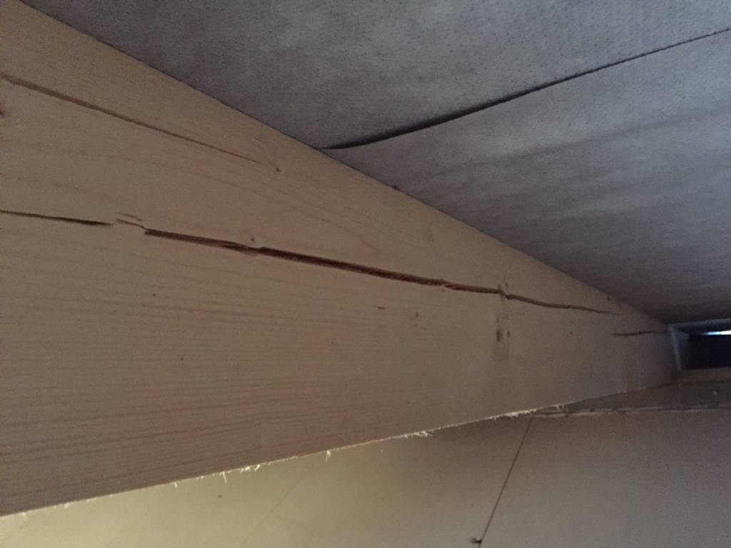

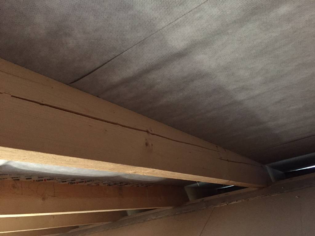

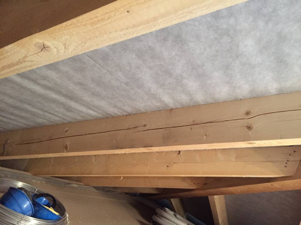

Also ich weiß nicht ob diese schon von Anfang an waren aber ich habe heute zufällig auf 2 Balken folgende Risse bemerkt. Sind zwar nur 2 Balken aber trotzdem...
Sind diese normal oder sollte ich dies reklamieren?
Es sind 18 Monate seit das Haus aufgestellt wurde.
Bedanke mich!

Sicha is des normal
  •  VWG 40
13.4.2016  (#2)
Ganz normal, keine Sorge
Holz arbeitet nun mal.

Balkenrisse - Grundsätzlich ists normal und statisch nicht bedenklich.
Du könntets du Holzfeuchtigkeit messen- die darf bei Einbau nicht über 15 % liegen-
wenns jetzt bei dem Wert ist und solche Risse gab war das Holz bei Einbau zu feucht.
