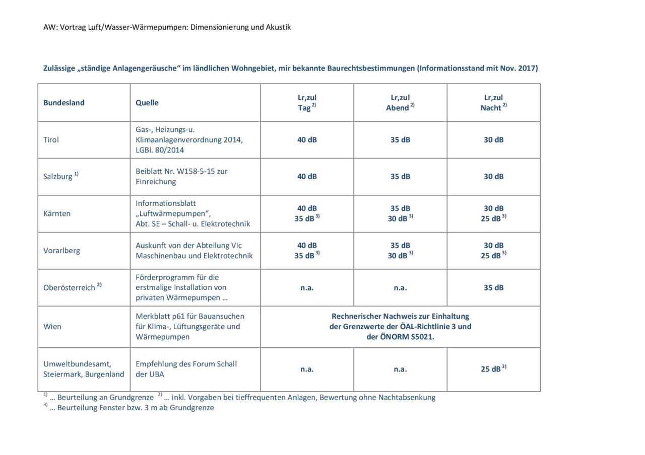

http://www.sachverstand.org/ ich möchte zu diesem immer heiß diskutierten thema ein paar aktuelle fakten bringen... luftwärmepumpen sind mittlerweile außer in nö überall in österreich reglementiert. es gelten im wesentlichen die grenzwerte von 35dB tagsüber und 30dB in der nacht (ab 22.oo) der wert von 35dB ist an der grundgrenze einzuhalten, da dem nachbarn eine entsprechende nutzung zuzugestehen ist. der wert von 30dB in der nacht kann auf das fenster des nachbarn bezogen werden. dabei haben nachbarn prinzipiell das recht das fenster offen zu halten. der schallrechner des bundesverbandes rechnet nach halbkugel oder hüllfläche. bei letzterem kommen derzeit durch einen fehler zu niedrige schallpegelwerte heraus und damit zu geringe grenzabstände. hier noch ein paar zitate... abschließend ein mehrfach gebrachtes zitat aus dem vortrag: http://www.sachverstand.org/blog11/die-schallleistung-von-luft-waermepumpen/ http://www.sachverstand.org/blog11/akustik-von-luft-waermepumpen/

????? rechne noch einmal nach ???? ![]() ![]() |
