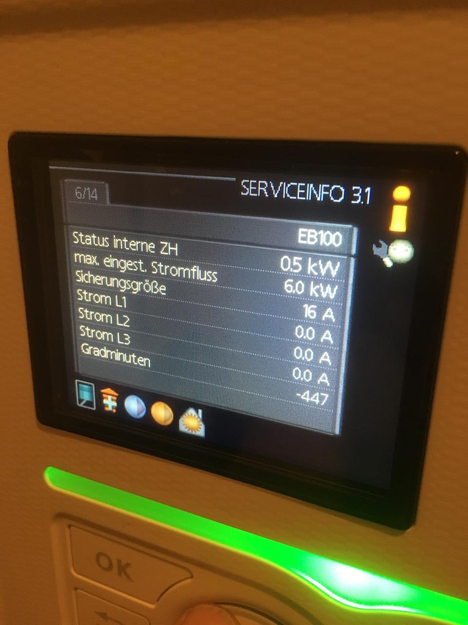

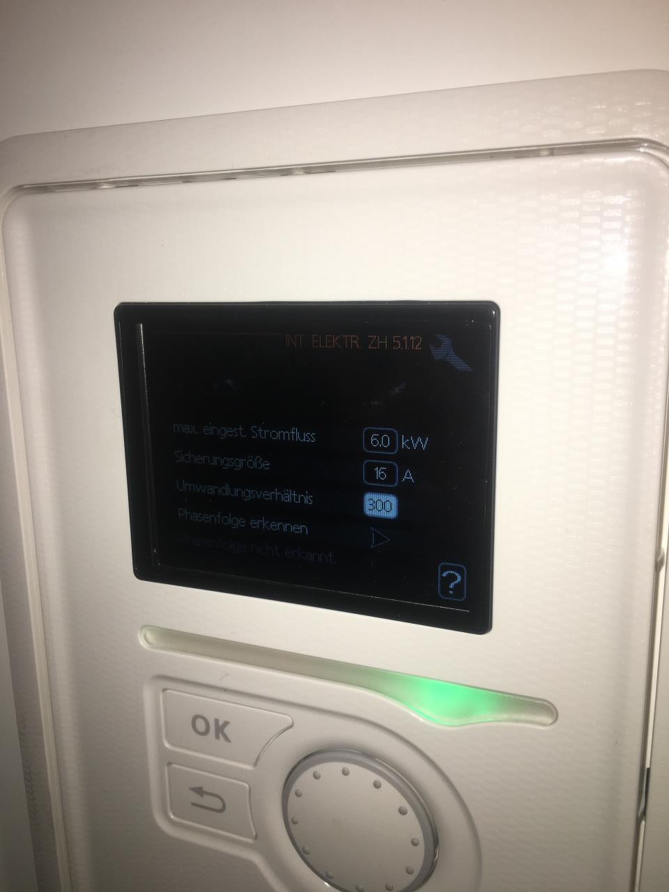

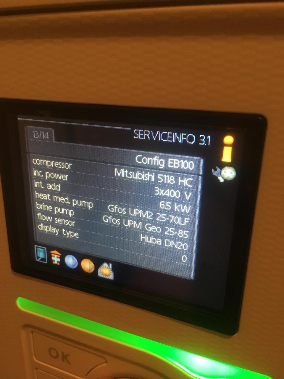

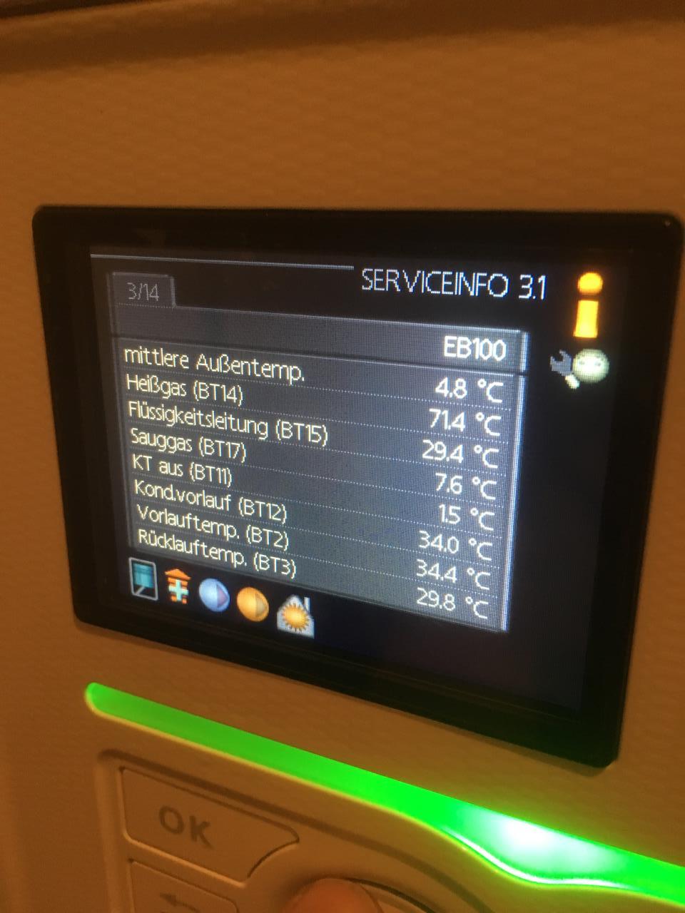

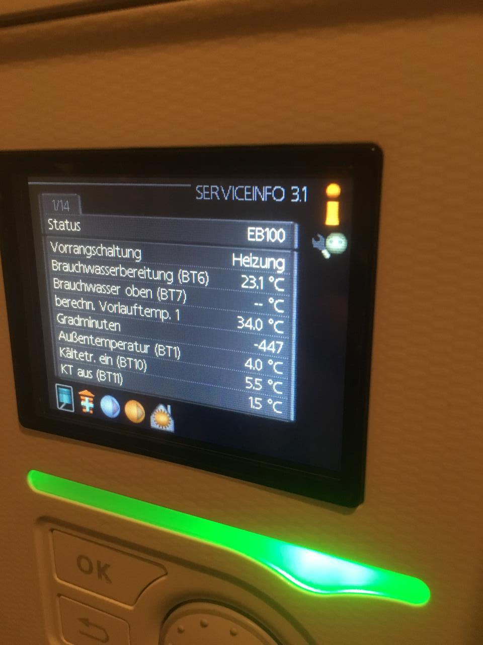

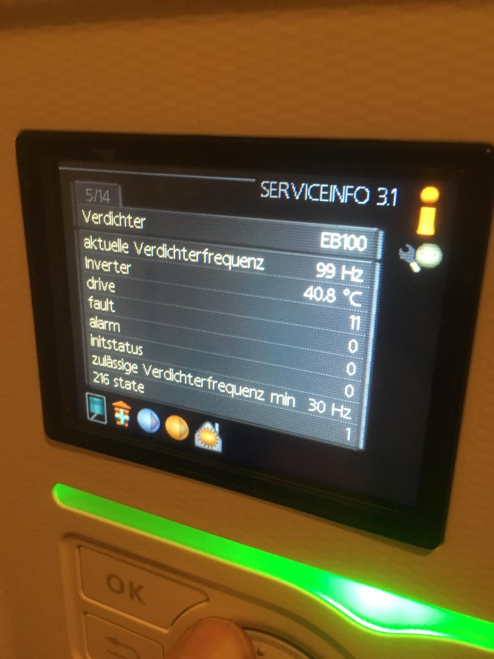

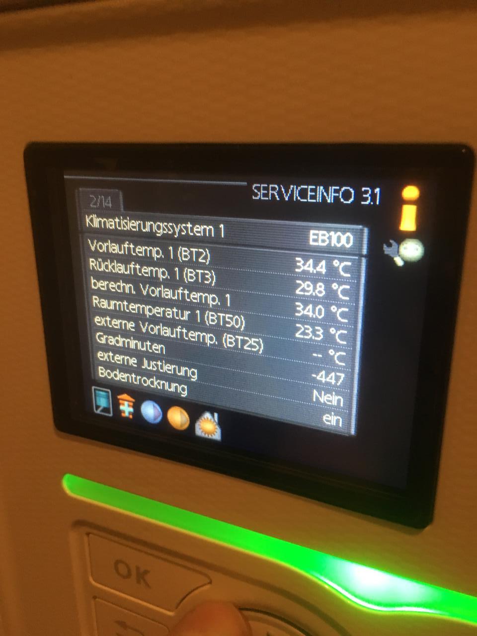

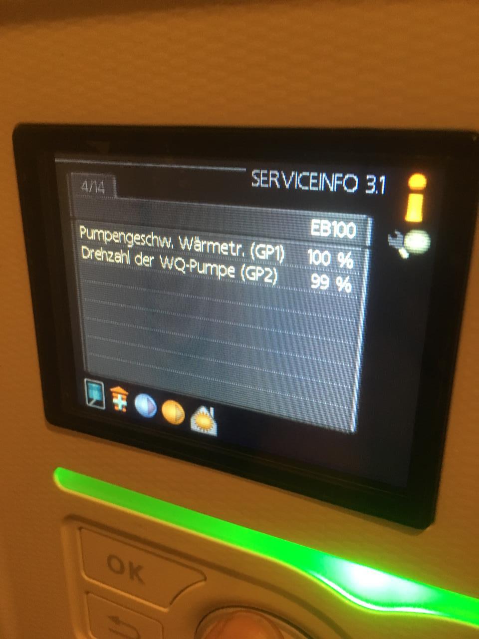

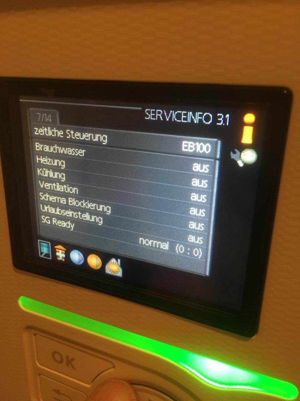

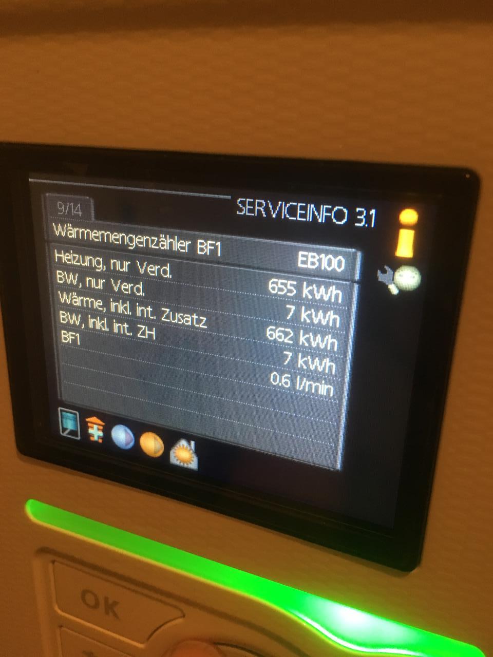

Da ich meine 1155-6 noch nicht im nibe-uplink habe, poste ich meine Werte hier mal zur Kontrolle.
Heizprogramm ist auf manuell
20 VL VL [Vorlauf] - 2 Tage
25 VL VL [Vorlauf] - 2 Tage
30 VL VL [Vorlauf] - 2 Tage
34 VL VL [Vorlauf] - 2 Tage
38 VL VL [Vorlauf] - 3 Tage
30 VL VL [Vorlauf] - 1 Tag
20 VL VL [Vorlauf] - 3 Tage
25 VL VL [Vorlauf] - 1 Tag
34 VL VL [Vorlauf] - 1 Tag
38 VL VL [Vorlauf] - 1 Tag
danach hoffentlich geschafft.
2017/20171113743070.jpg
2017/20171113359643.jpg
2017/20171113481194.jpg
2017/20171113395404.jpg
2017/201711137431.jpg
2017/20171113246374.jpg
2017/20171113114636.jpg
2017/20171113694857.jpg
2017/20171113642804.jpg
2017/20171113113842.jpg
Wäre sehr nett, wenn unsere Profis mal drüber schauen, da der Servicetechniker bei der Inbetriebnahme zwar sehr nett war, aber glaub noch nicht oft eine 1155 in Betrieb genommen hat.
LG

3 grad Sprünge wären für die WP WP [Wärmepumpe] leichter zu handeln und schonender. Wegen Max temp kannst die max VL VL [Vorlauf] temp aus der Berechnung der FBH FBH [Fußbodenheizung] nehmen.
Wennst wirklich an Stress hast lass die 5 grad Sprünge. Ich habe zusätzlich nach anraten von Arne und Co die Gradminuten verändert um weniger zu Takten und auch den Heizstab zu umgehen. Selbst habe ich die 1255-06
Schau mal "Estrich Ausheizen best practie" oder so ähnlich.
  •  maider187
13.11.2017  (#3)
Heizstab dürfte schon am mitheizen sein wenn ich das richtig sehe...

Daten zur Hausgröße und Estrichaufbau wäre wichtig zu wissen.
Dein Ausheizplan verbraucht meiner Meinung nach viel Energie. Habe selber vor 2 Monaten mit der 1155-12er ausgeheizt 12 Tage bis 40°C ausgeheizt auf ca. 250m² und hab ca. 2300 KWh gebraucht. Wäre sicher sparsamer gegangen (kleinere Sprünge, Geschossweise ausheizen Gradminuten adaptieren) aber das braucht eben Zeit.
maider187 schrieb: Schau mal "Estrich Ausheizen best practie" oder so ähnlich.
Hier der Link dazu:
https://www.energiesparhaus.at/forum/44904_23
Habe mir beim Ausheizen dann folgende Punkte aufgeschrieben - aber bitte zuerst von den "Profis" hier bestätigen lassen ob diese Angaben auch so passen.
Meine Einstellungen fürs Estrich ausheizen:
Menüpunkt 5.1.7: -5,5°C
Menüpunkt 4.9.2: Manuell
Menüpunkt 4.9.3: Startdifferenz Zusatzheizung: 1000 GM (dadurch schaltet sich der Heizstab erst später dazu)
5.1.7 KT-Alarm
was wurde da eingestellt?
5.1.11 Pumpengeschw. WT-Pumpe
Betriebsmodus/Drehzahl
Soweit was ich mir damals aus dem Forum zusammengeschrieben habe... wenn du dann noch die genaue Angaben lieferst können die Experten sicher genaueres dazu sagen.
