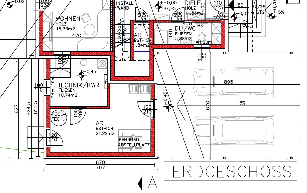

Wir haben geplant unseren Haustechnikraum und unser Abstellraum (Kellerersatzraum) außerhalb der gut gedämmten Hülle (20cm WDVS WDVS [Wärmedämmverbundsystem] EPS-F Plus) des eigentlichen Wohnhauses auszuführen und nur mit 10cm WDVS WDVS [Wärmedämmverbundsystem] EPS-F Plus zu dämmen.
Jetzt stellen sich für mich nachfolgende Fragen:
   •  Ist diese Trennung aus eurer Sicht zielführend?
   •  Von einem Installateur habe ich gesagt bekommen, dass er den Haustechnikraum in die gut gedämmte Hülle integrieren würde.
   •  Wie würdet ihr die "Innendämmung" des Wohnhauses zu Technikraum und Abstellraum machen?

  •  eggerhau
13.1.2018  (#1)
Michael_84 schrieb: • Ist diese Trennung aus eurer Sicht zielführend?
Nein!
Michael_84 schrieb: • Von einem Installateur habe ich gesagt bekommen, dass er den Haustechnikraum in die gut gedämmte Hülle integrieren würde.
Ich würde dem Installateur das glauben.
Gruss HDE
  •  Executer
13.1.2018  (#2)
Wir haben ihn auch integriert, wobei man schon sagen muss das die Lüftungsleitungen (Außenluft/Fortluft) sowie die Sole-Leitungen der WP WP [Wärmepumpe] einen Wärmeverlust darstellen.
Wenn du thermisch trennst könnte man statt mit EPS dämmen vielleicht auch einen Ziegel mit gutem Dämmwert einsetzen (50er oder gefüllter 38er)?
