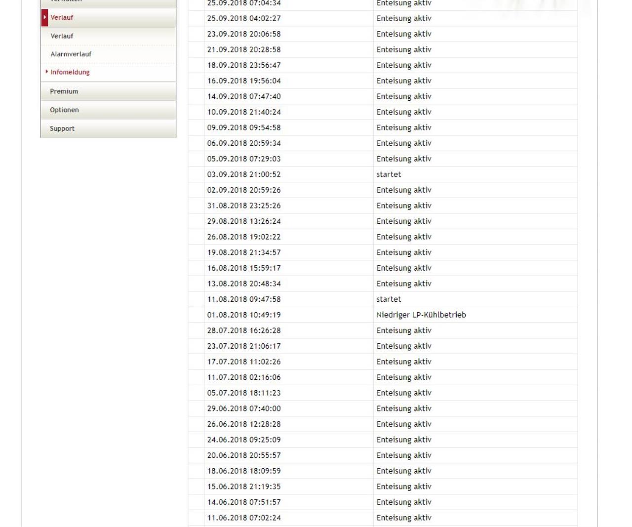

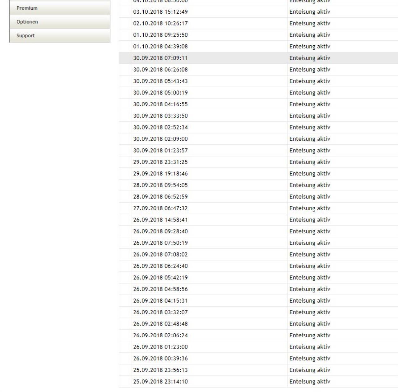

Hallo!
Bin kein "Einstellungsmeister" im NIBE-Uplink. Habe beim durchklicken der einzelnen Features bemerkt dass meine Enteisung sehr oft aktiv ist. Auch dann wenn kein Frost oder so ist....
2018/20181005424692.jpg
2018/2018100535143.jpg
Ist das normal oder ein Fehler?
Liebe Grüße
Max

x_sam schrieb: Auch dann wenn kein Frost oder so ist
prinzipiell beginnen lwp ab ca +7° abzutauen. sie kühlen ja die außenluft entsprechend ab und je nach feuchte vereisen sie dann mehr oder weniger schnell.
kenne deine wp nicht genauer, aber einfache geräte tauen nach der eieruhr alle stunden ab. bessere geräte bedarfsgeführt nach betriebsparametern aus dem kältekreis.
im sommer würde ich aus effizienzgründen sowieso den nachtbetrieb per zeitprogramm aussperren...

KNV 2040-12 habe ich. Ist das nicht ein "besseres" Gerät?
