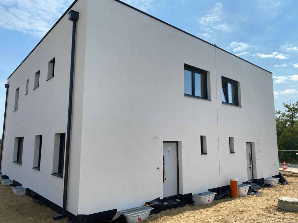

Hallo Community,
wir haben eine DHH erworben. Unsere wurde zwar noch nicht fertig gestellt, jedoch eines in den vorderen Reihen.
Meiner Meinung nach sieht die Fassade nicht sauber gearbeitet aus. Meint ihr es ist akzeptabel?!
Vielen Dank vorab.

  •  rabaum
15.10.2020  (#1)
Ob das noch in der Norm ist, kann ich dir auch nicht sagen. Gerade jetzt im Herbst, wo die Sonne flach steht, wirst du das bei sehr vielen Häusern sehen im Streiflicht.
  •  ThomasLanger2
15.10.2020  (#2)
Also so ist sie nicht der burner...
bei eurem Haus solltet ihr vorher nochmal reden mit der fassadenfirma....
  •  derLandmann
15.10.2020  (#3)
wuschel schrieb: Unsere wurde zwar noch nicht fertig gestellt, jedoch eines in den vorderen Reihen.
Wenn eure Fassade noch in Arbeit ist würde ich den Bauleiter/Fassadenfirma mal drauf hinweisen dass du das gerne anders hättest. Ob in Norm oder nicht. Zeig ihm doch mal das Bild mit der Frage ob das bei denen normal sei... Wenn "Ja", würde ich mir wen anderen suchen.

  •  BAULEItEr
15.10.2020  (#5)
wuschel schrieb: Meiner Meinung nach sieht die Fassade nicht sauber gearbeitet aus
Ja da hast du leider recht, aber ob das nun ein Reklamationsgrund ist, kann man nicht sagen da eine Beurteilung im Streiflicht ja nicht zulässig ist.
Könntest du noch ein Foto ungefär vom gleichen Abstand ohne Streiflicht.
hochladen.
Ich glaube das der Übergang zur Attika und die unsaubere Gebäudetrennfuge auch ohne Streiflicht sichtbar ist.

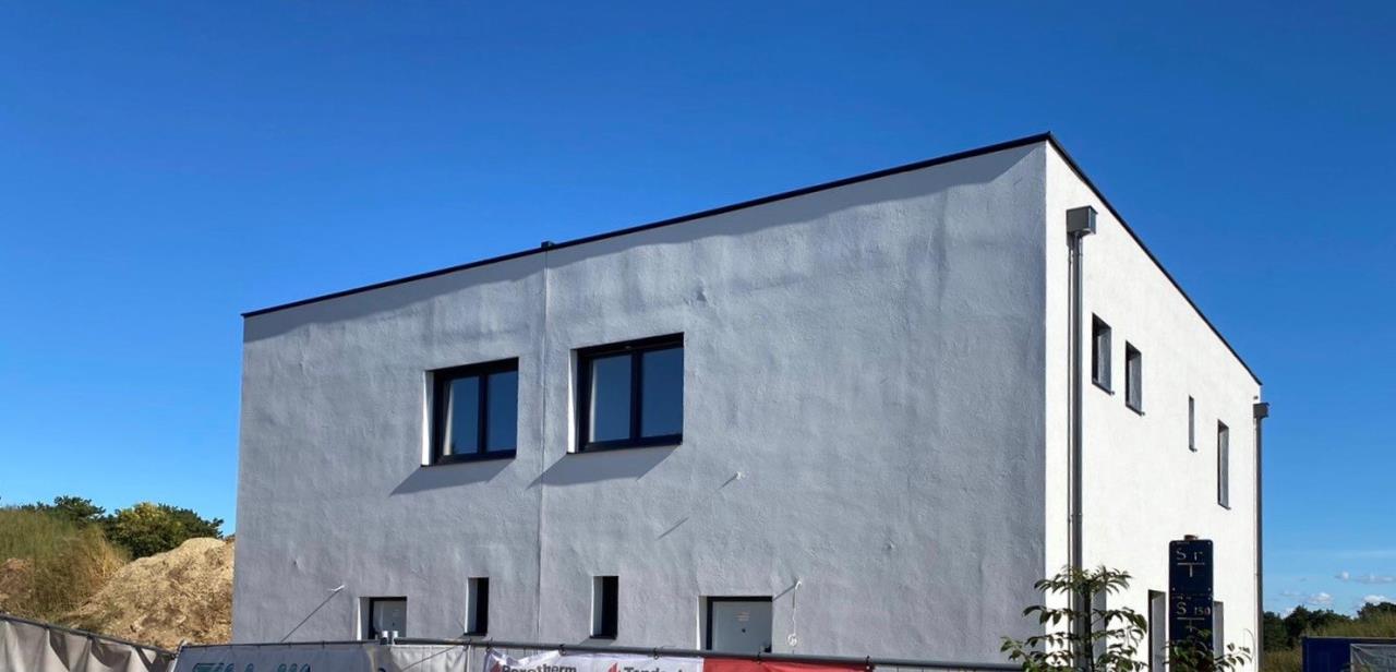

  •  wuschel
15.10.2020  (#6)
2020/20201015923041.jpg
BAULEItEr schrieb:
__________________
Im Beitrag zitiert von wuschel: Meiner Meinung nach sieht die Fassade nicht sauber gearbeitet aus
hochladen.
Das Foto wurde an einem anderen Tag aufgenommen, leider aus einem anderen Winkel und im "Schatten"
Nur wenn die Sonne drauf scheint, ist ja das schon fast unterirdisch grausam, ABER ich bin natürlich ein Laie. So in dem Ausmaß wäre mir das aber noch bei keinem anderen Haus aufgefallen 😌
  •  BAULEItEr
15.10.2020  (#7)
wuschel schrieb: So in dem Ausmaß wäre mir das aber noch bei keinem anderen Haus aufgefallen
Weil du nie darauf geachtet hast, in Zukunft wirs du das an jeder zweiten Ecke sehen.
  •  bautech
15.10.2020  (#8)
BAULEItEr schrieb:
__________________
Im Beitrag zitiert von wuschel: So in dem Ausmaß wäre mir das aber noch bei keinem anderen Haus aufgefallen
Entschuldige bitte aber solche Fehler (ich verwende diesen Terminus bewusst) siehst nicht an jeder zweiten Ecke...
Alleine die oberste Plattenreihe wurde zu 2/3 verpfuscht, das hält keiner Ebenheitsprüfung stand.
Die Abstandsunterschiede der Fensterbänke und Einblechungen sind auch nicht alltäglich...
Tolerieren würde ich sowas nicht bzw ein Prüfprotokoll / Abnahmeprotokoll verlangen.
  •  wuschel
15.10.2020  (#9)
bautech schrieb:
__________________
Im Beitrag zitiert von BAULEItEr: __________________
Vielen Dank für deinen Input. Wenn unsere Fassade auch so aussieht dann nehme ich das sicher nicht so hin und lasse es von jemanden unabhängigen prüfen.
  •  BAULEItEr
15.10.2020  (#10)
wuschel schrieb: Vielen Dank für deinen Input. Wenn unsere Fassade auch so aussieht dann nehme ich das sicher nicht so hin und lasse es von jemanden unabhängigen prüfen.
Vielleicht wäre es sinnvoll, dem Bautäger dein Bedenken mitzuteilen und ihm auch zu sagen,dass du das so nicht hinnehmen würdest und du die Fassade nach Fertigstellung von einen SV begutachten lassen wirst.
Dann wird er schon vorab der Fassadenfirma druck machen, dann  arbeiten die schon von Anfang an sorgfältiger.
Wenn irgendwie möglich würde ich auch schon bevor der Putz aufgezogen wird ebenheitskontrollen durchführen (lassen).
Wenn die Fassade fertig ist und das Gerüst abgebaut ist wird es komplizierter zu reklamieren.
