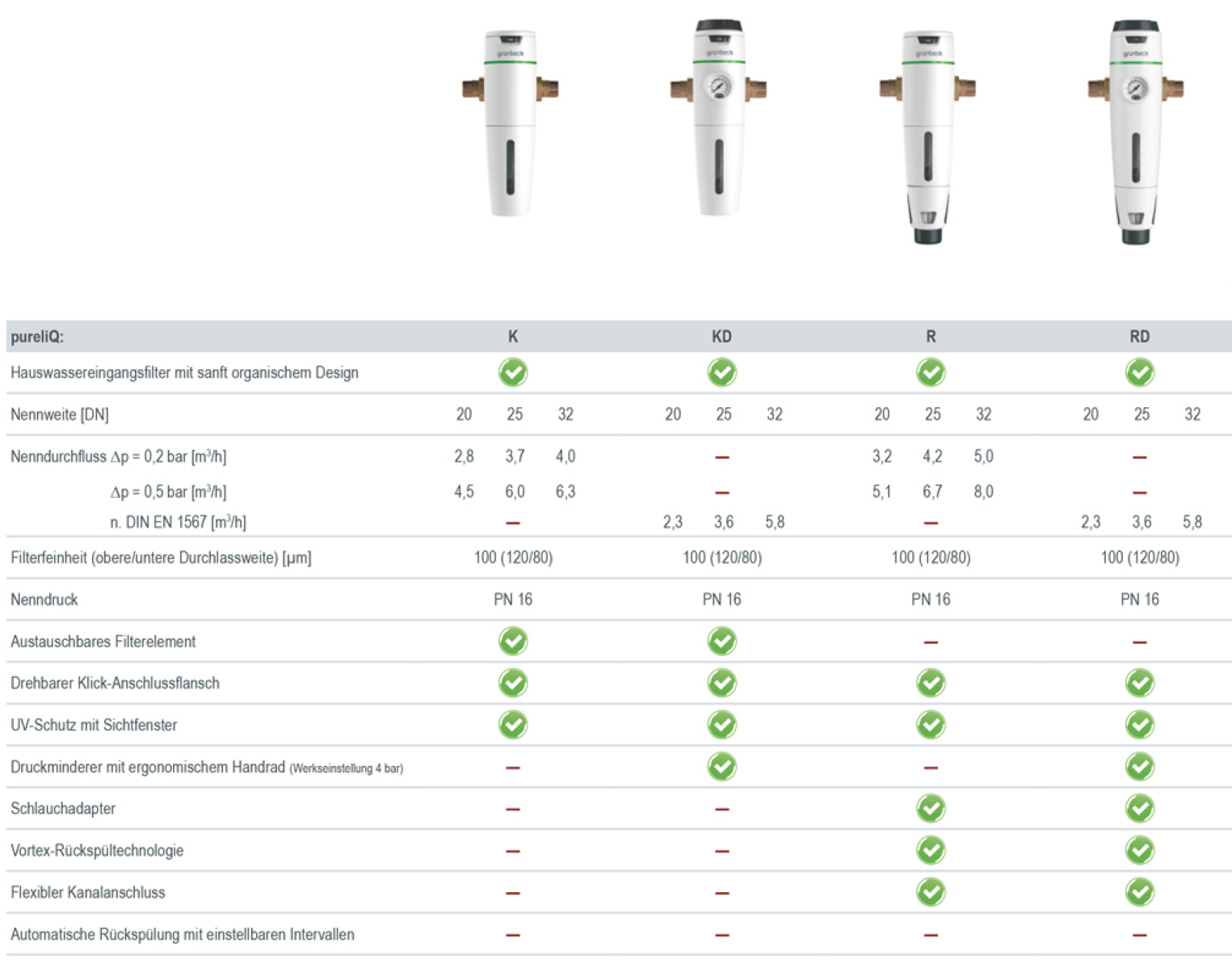

- Filter + Druckminderer - rückspülbar - Filtereinsatz aus Edelstahlgeflecht - möglichst wenig Druckverlust
der bisherige Kandidat: - Grünbeck Rückspülfilter pureliQ:RD, mit Druckminderer DN 25 (200 €)
zum Druckverlust:
Bei den Filtern mit Druckminderer wird der Nenndurchfluss nach DIN EN 1567 [m3/h] angegeben. Kennt jemand die Bedingungen bei diesem Test, bzw. wie dieser Wert zu interpretieren ist?
Wir haben an der Hauptleitung in der Straße 4.5 bar (Druckminderer braucht man trotzdem wegen Druckschlägen aus der Leitung) und möchten möglichst wenig von dem Druck verlieren.
Welcher DN des Wasserfilters passt zu einem 32mm PE-Rohr? - das PE Rohr hat 3 mm Wandstärke damit verbleibt ein Innendurchmesser von 24 mm. - laut Wikipedia: "Als Nennweite (Abkürzung NW, oder DN von französisch diamètre nominal) bezeichnet man in der Gebäudetechnik den inneren Durchmesser eines Rohres bzw. einer Schlauchleitung oder die Größe bzw. das Anschlussmaß einer Armatur (Ventil, Absperrschieber)." https://de.wikipedia.org/wiki/Nennweite
